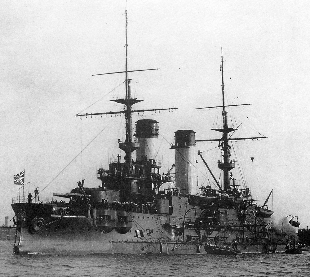

Anstrich war frühlingshaftes Schwarz über alles, nur die Schornsteine waren gelb und das Unterwasserschiff rostschutzrot. Dazu waren die begehbaren Stahldecksflächen mit rotbraunem Linoleum belegt. In Naturholz war das Holzdeck und, soweit ich das feststellen konnte, das Innere der Ruderboote. Diverse dekorative Holzverkleidungen an den Deckshäusern wurden noch vor Indienststellung wieder abmontiert, Brandschutz. Ein Fragezeichen habe ich für Humbrol 79 Blaugrau, damit sollen laut Bauanleitung die Untermasten, Kranbalken, Beiboote und einige Laufgänge auf dem Bootsdeck gemacht werden. Auf den wenigen brauchbaren Vorbildfotos des fertigen Schiffes erscheint das alles aber genauso schwarz wie der Rest, also wirklich tiefschwarz. Die Aufheizung während der langen Reise nach Tsushima muss mörderisch gewesen sein, die Schiffe waren für die Ostsee gedacht, nicht für die Tropen...
Ich werde aber etwas aufgehelltes Schwarz verwenden, um nicht alle Feinheiten in Düsternis ertrinken zu lassen. Angestrebter optischer Zustand wird ein idealisierter Zustand vor Beginn der Reise sein, also ein nagelneues, eben in Dienst gestelltes Schiff. Ich gehe davon aus, dass das Schiff am Ende seiner achtmonatigen Reise nicht mehr so frisch aussah, Alterungsfreaks könnten sich daran sicher richtig austoben, aber von der Geschmacksfrage abgesehen wäre mir das auch zu spekulativ. Wenn dann müsste man ja den gesamten Zustand abbilden, und der war geprägt von zahlreichen provisorischen hölzernen Aufbauten von denen ich aber nicht mehr weiß als das sie existierten. Für einen Nachbau ist mir das zu wenig.

Das Unterwasserschiff werden wir in "Oxidrot" (RAL 3009) lackieren (wobei das ziemlich egal ist, welches exakte "Anitfoulingrot" man dafür verwendet, nur von "Knallrot" würde ich definitiv abraten), der Rumpf über der Wasserlinie wird "Tiefschwarz" (RAL 9005). Wir werden unsere Modelle im Massstab 1:100 bauen, deshalb werden wir das Schwarz nicht aufhellen. Ich denke aber, dass Du absolut richtig gehst, wenn Du das Schwarz deines Rumpfes etwas heller machst, da 1:350 schon recht klein ist und "Tiefschwarz" sicherlich alles erschlagen würde. Ich denke, es ist auch nicht verkehrt, ein wenig braune Farbe unter das Schwarz zu mischen. Ich hatte vor Jahren eine Diskussion mit Experten darüber, die mir genau das für Schiffe der Baltischen Flotte empfahlen.
Für die Schanz werden wir ein sehr helles Grau (entweder selbst gemischt oder ähnlich RAL 9002, "Grauweiss") verwenden. Die Aufbauten werden in "Reinweiss" (RAL 9010) gepönt, ebenso alle "Zierlinien". Das Gelb der Schornsteine ist so eine Sache. Für meine Schiffe der Kaiserlichen Marine habe ich immer "Safrangelb" (RAL 1017) verwendet. Das geht für meinen "Russen" natürlich dann nicht (er soll sich ja auch optisch unterscheiden) mehr und so haben wir uns für "Pastelgelb" (RAL 1034) entschieden. Aber wer weiss heute noch genau, welche exakten Farben tatsächlich verwendet wurden? Ich denke, es ist einfach wichtig, dass das Modell am Ende stimmig wirkt, also keine "Leuchtfarben" Verwendung finden, die es damals mit grosser Wahrscheinlichkeit nicht gab.
An deiner Stelle würde ich die Gefechtsmasten ebenfalls schwarz lackieren. Die zeitgenössischen Bilder der Schiffe zeigen m.E. genau das. Ach ja, für braunes Linoleum verwende ich "Rotbraun" (RAL 8012). Vielleicht noch eine kurze Erklärung, warum ich meine Modelle in RAL Farben lackiere: Es sind alles RC gesteuerte Fahrmodelle, bei denen ich auch mal eine kleine Schramme ausbessern muss. Das RAL Farbsystem hat sich da für diesen Zweck als recht brauchbar herausgestellt.

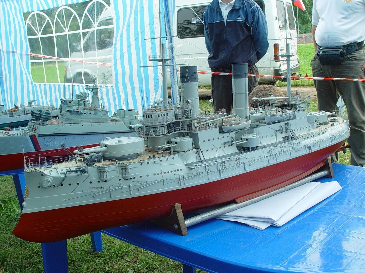

Modelle vom Schlachtschiff gibt es wenige bei uns , hier in Russland erstellt :
LG Jürgen

@Jürgen: Schönes Modell, aber wohl nicht die Borodino. In dem Anstrich kann es eigentlich nur die Slava sein, wofür auch die Schornsteine sprechen.

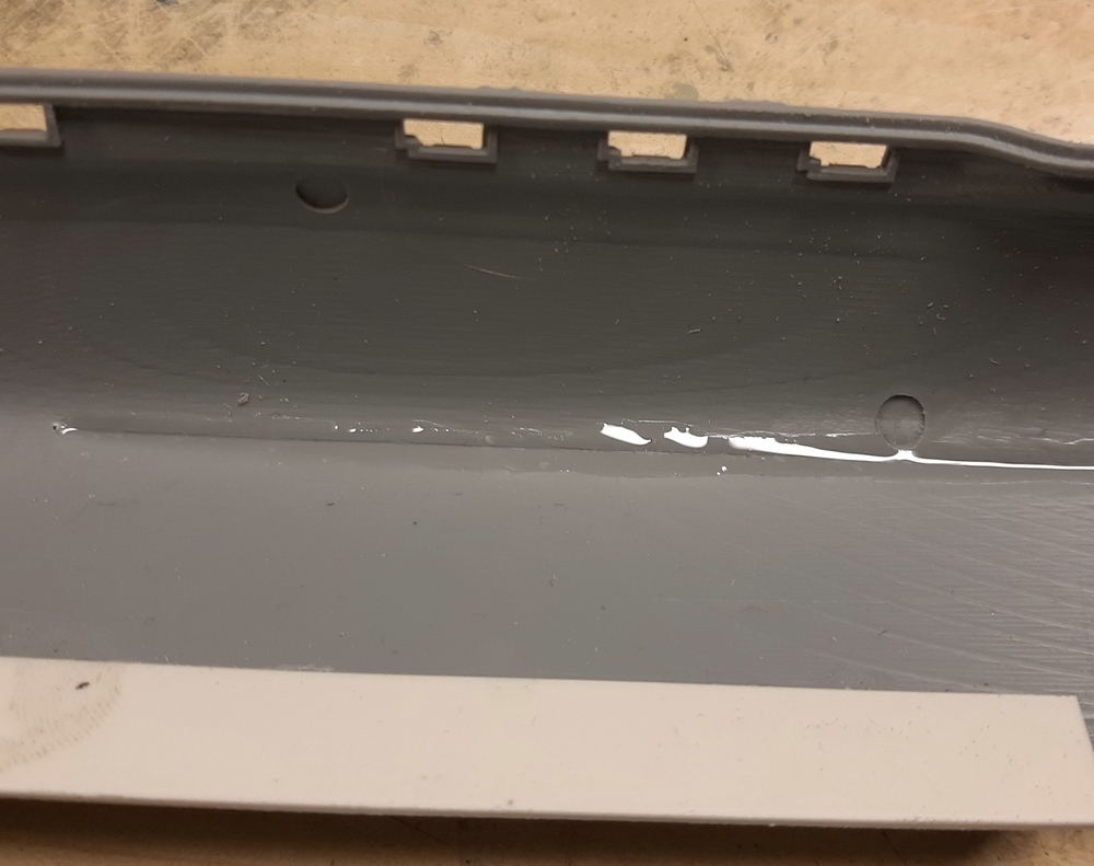

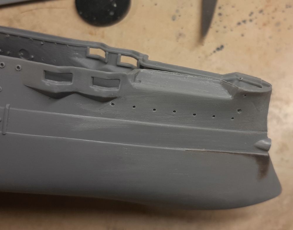

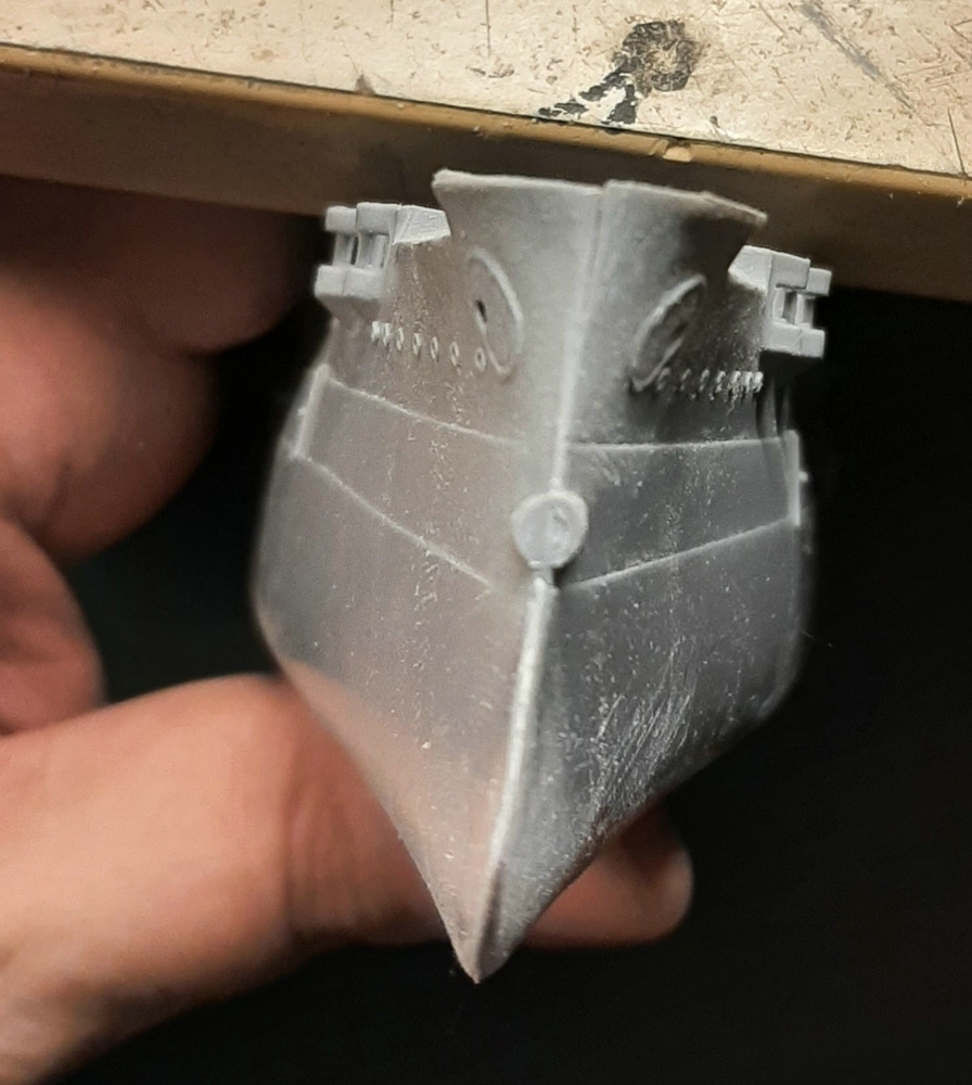

Es ging los mit den Rumpfhälften.
Die angegossenen Schlingerkiele sind, bedingt durch die Aufteilung der Form, sehr grob. Nun montiere ich meine Modelle ja fest auf Ständer, und wenn man ihre Rückseite nicht sehen kann lasse ich das so. Weil sie aber hier achtern sehr weit hochgezogen und damit teilweise auch von hinten sichtbar sind werde ich sie hier aus Sheet ersetzen. Also weg damit..
Nur folgt auch die Rumpfinnenseite ihrer Form, und so habe ich stellenweise durchgeschliffen.
Also die Kerbe mit Sekundenkleber gefüllt..
..und diesen mit Backpulver bestreut.
Der Kleber härtet blitzartig aus und ergibt ein hartes Material, das gebohrt, gesägt und geschliffen werden kann. Eigentlich nehme ich dafür Aktivatorspray, funktioniert genauso, aber Backpulver wollte ich einfach mal ausprobieren. Angeblich funktioniert auch Zigarettenasche, aber dafür fange ich nicht wieder an zu rauchen..

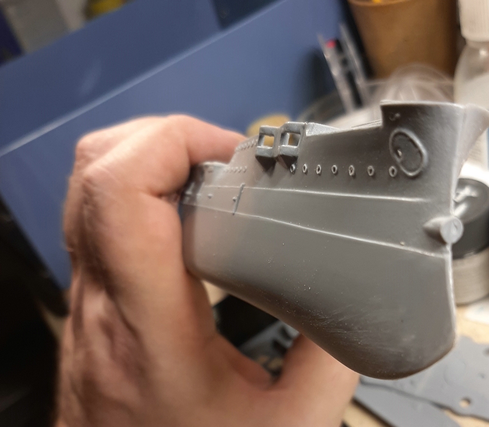

Symetrisch ist was anderes...
Hier merkt man das Alter der Form, an den Rändern zeigen sich teils starke Verschleißerscheinungen, und sowieso stammt das alles aus der vordigitalen Zeit und ist von Hand in massive Stahlblöcke gearbeitet.
Besonders fällt hier eine regelrechte Schlangenlinie in der Oberkante des Gürtelpanzers auf, beginnend etwa an der vordersten Kasematte und zum Bug abfallend.
Also drei Lagen Isolierband, was etwa der Dicke des Panzers entspricht, so aufgeklebt, dass eine keilförmige Kerbe bleibt und diese mit 2K-Autospachtel glattgezogen.
Noch nicht perfekt, aber schon besser. Eine weitere Lage, dann ist der Rest wohl mit der Feile zu erledigen.
Die Oberflächendetails sehen ganz schön verwaschen aus, das macht hier aber nichts.
Die Bullaugen werden ja sowieso glatt gemacht, die Ankerklüse wird durch Ätzteile ersetzt und die Ankerauflagen müssen durch Sheetstreifen ersetzt werden, sind nämlich 4 statt 3 pro Seite. Außerdem ist der Übergang von Ankerbucht zu Bordwand ausgerundet und nicht eckig.
