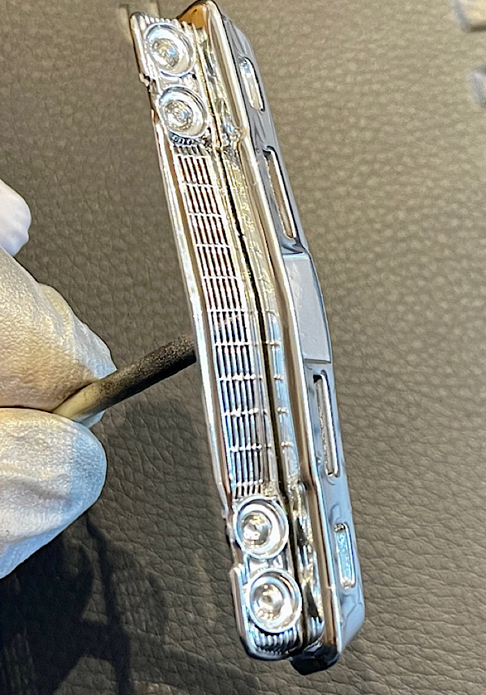

Das Chrom von GreenStuff (GSW) ist da günstiger und hat mindestens das selbe Ergebnis, ohne schwarz grundieren zu müssen :thumbup:
Hier mal die Stoßstangen meines El Caminos, mit dem Chrom von GSW gemacht
Dieses Ergebnis überzeugt mich immer wieder ;) :ok:

Samstag, 18. Januar 2025, 17:19
Ja bei mir sieht das auch so gut aus wie bei Dir. Bis ich es berühre :bang:

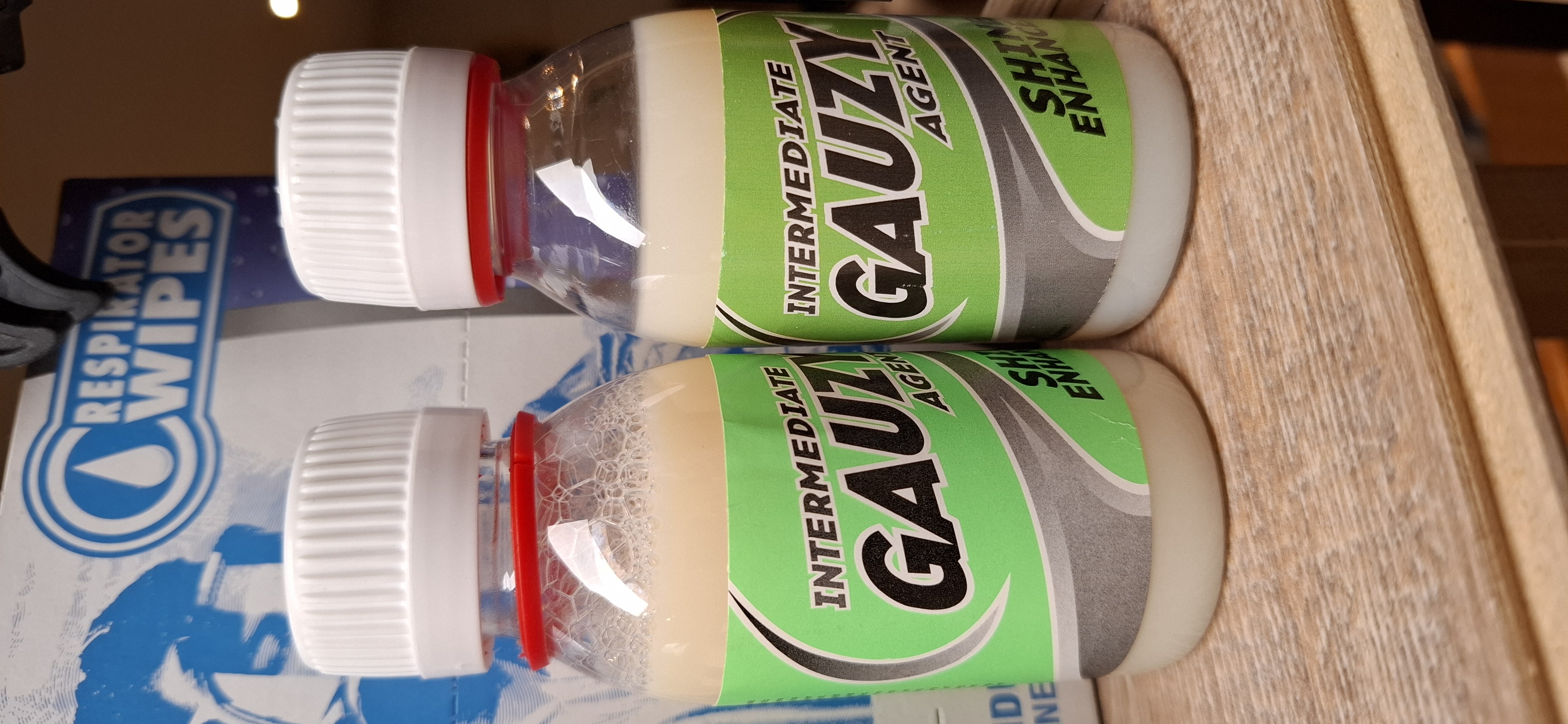

Edit zum Gauzi:
Der gelbstich in den Ritzen bleibt. :roll:
:bang:
Ich habe eine Flasche die ist auch etwas brauner als die andere.
Wird das Zeug vielleicht schlecht?
Och nöö das gefällt mir nun gar nicht
