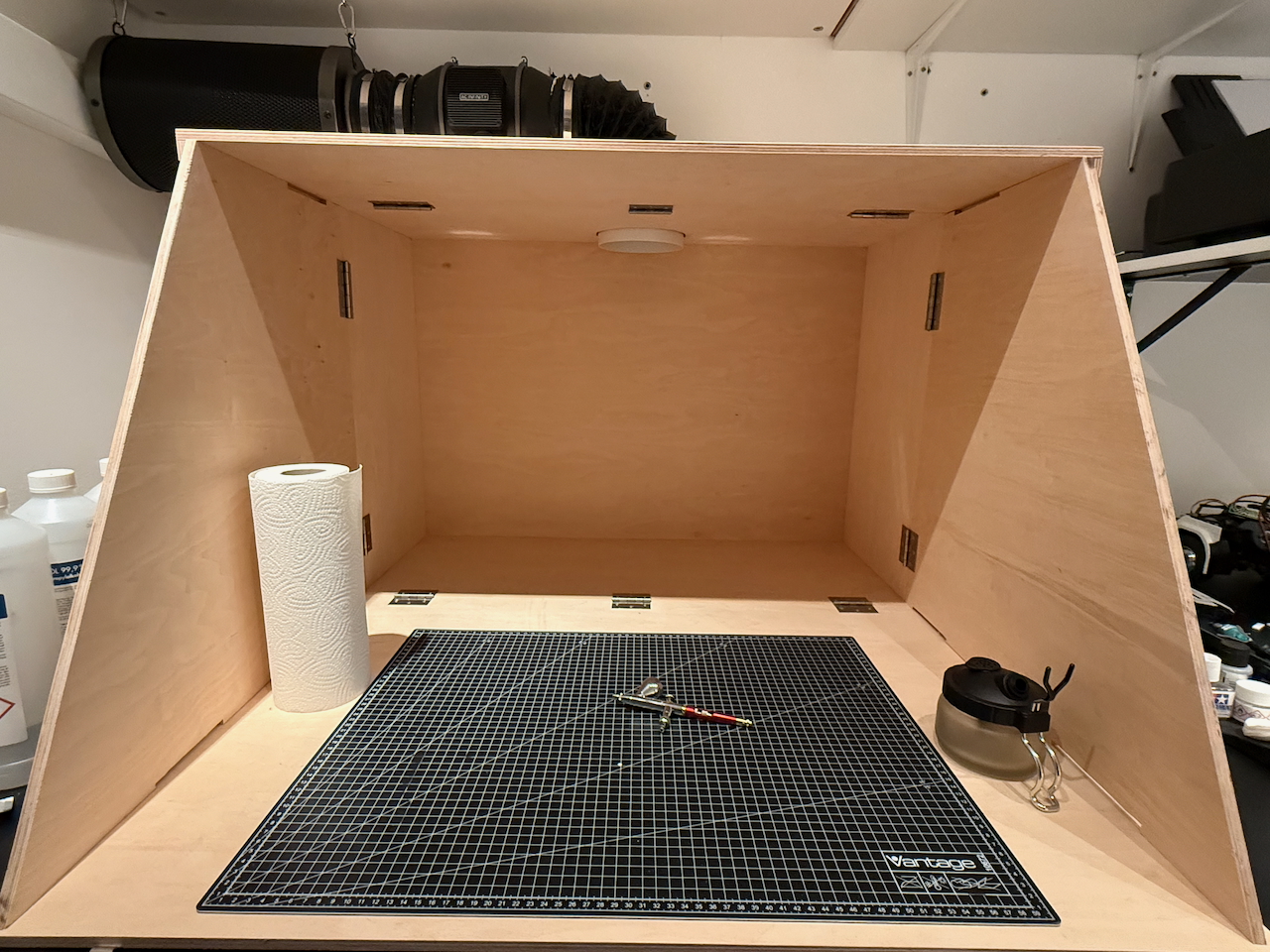

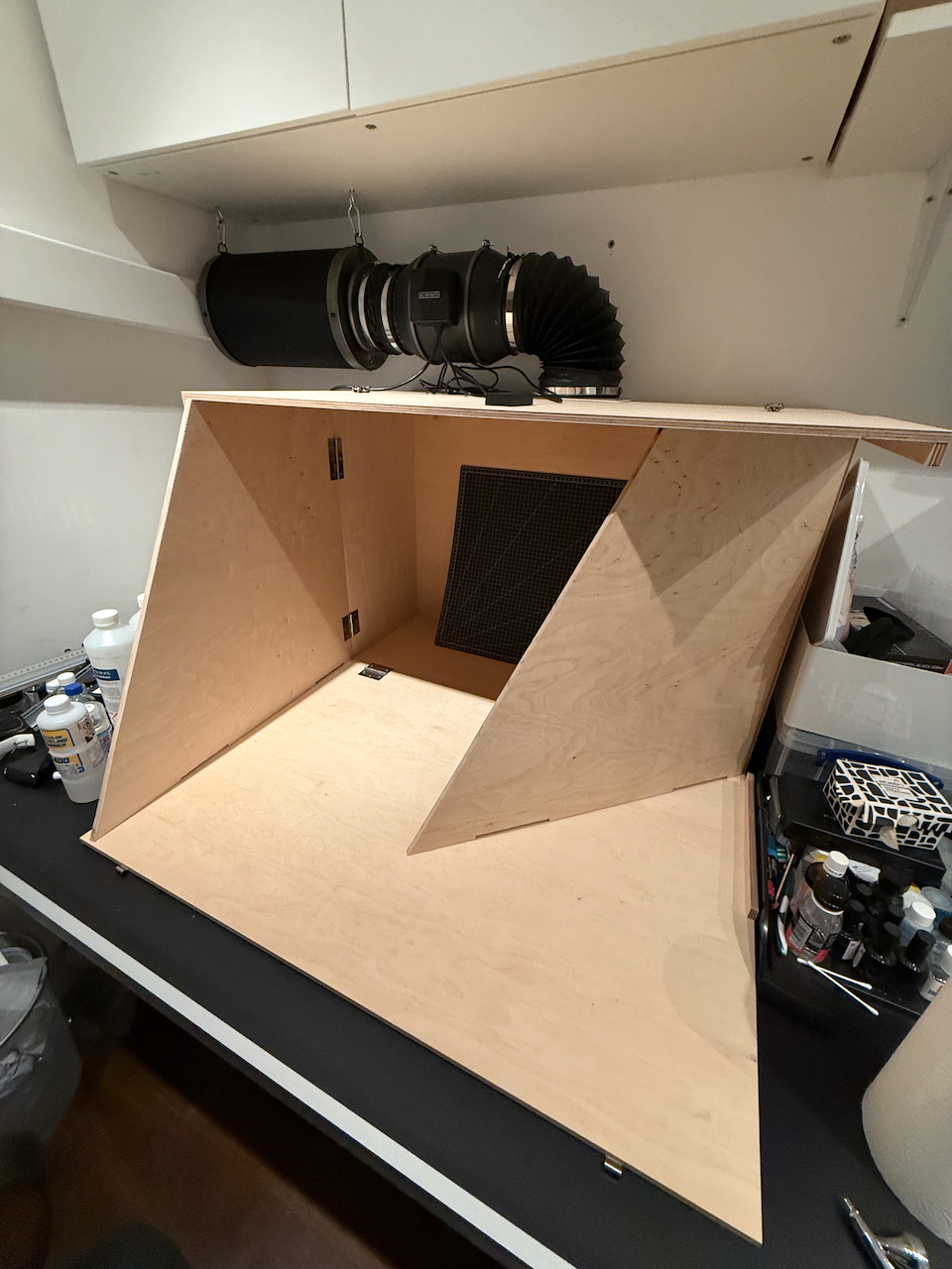

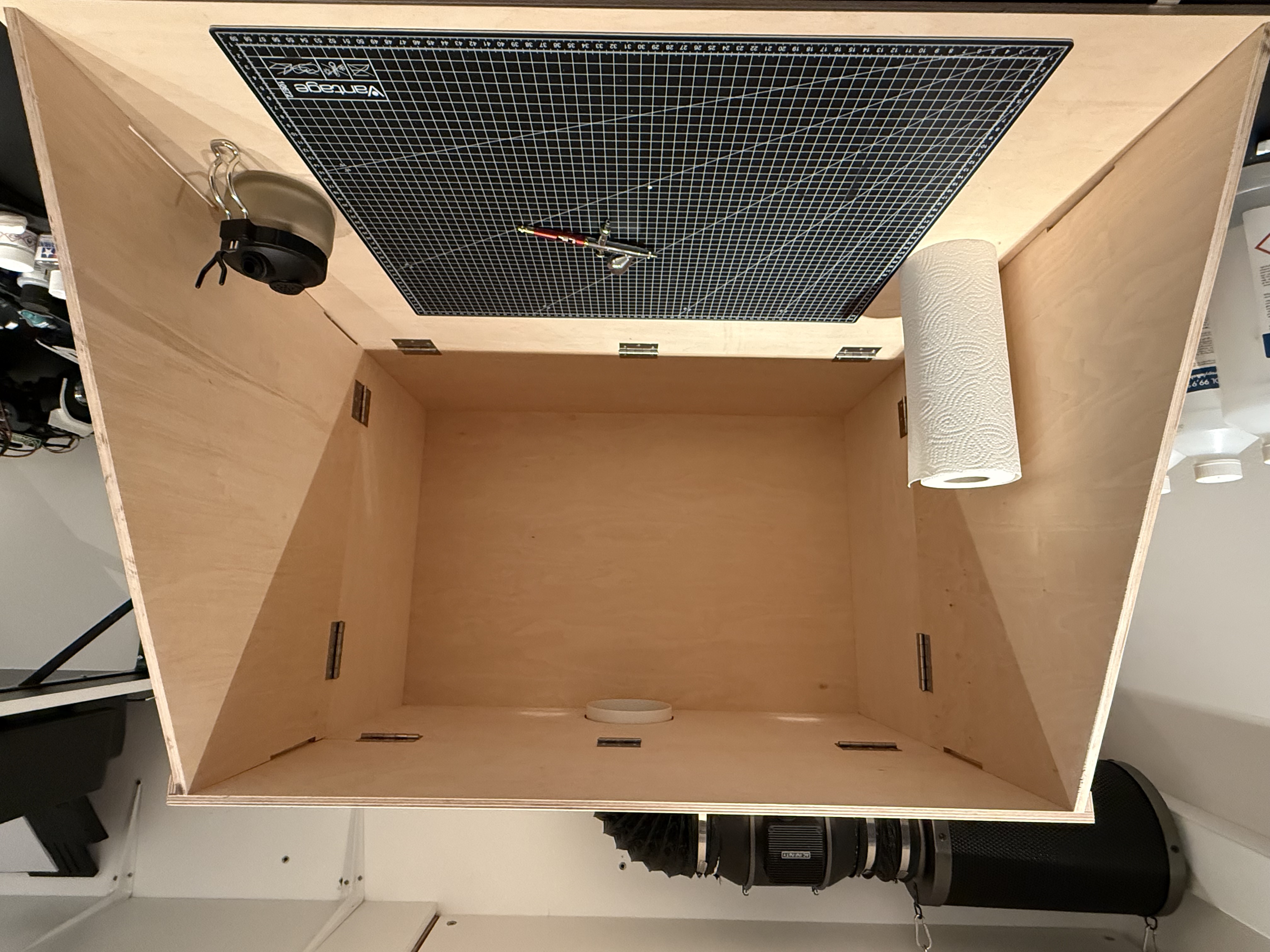

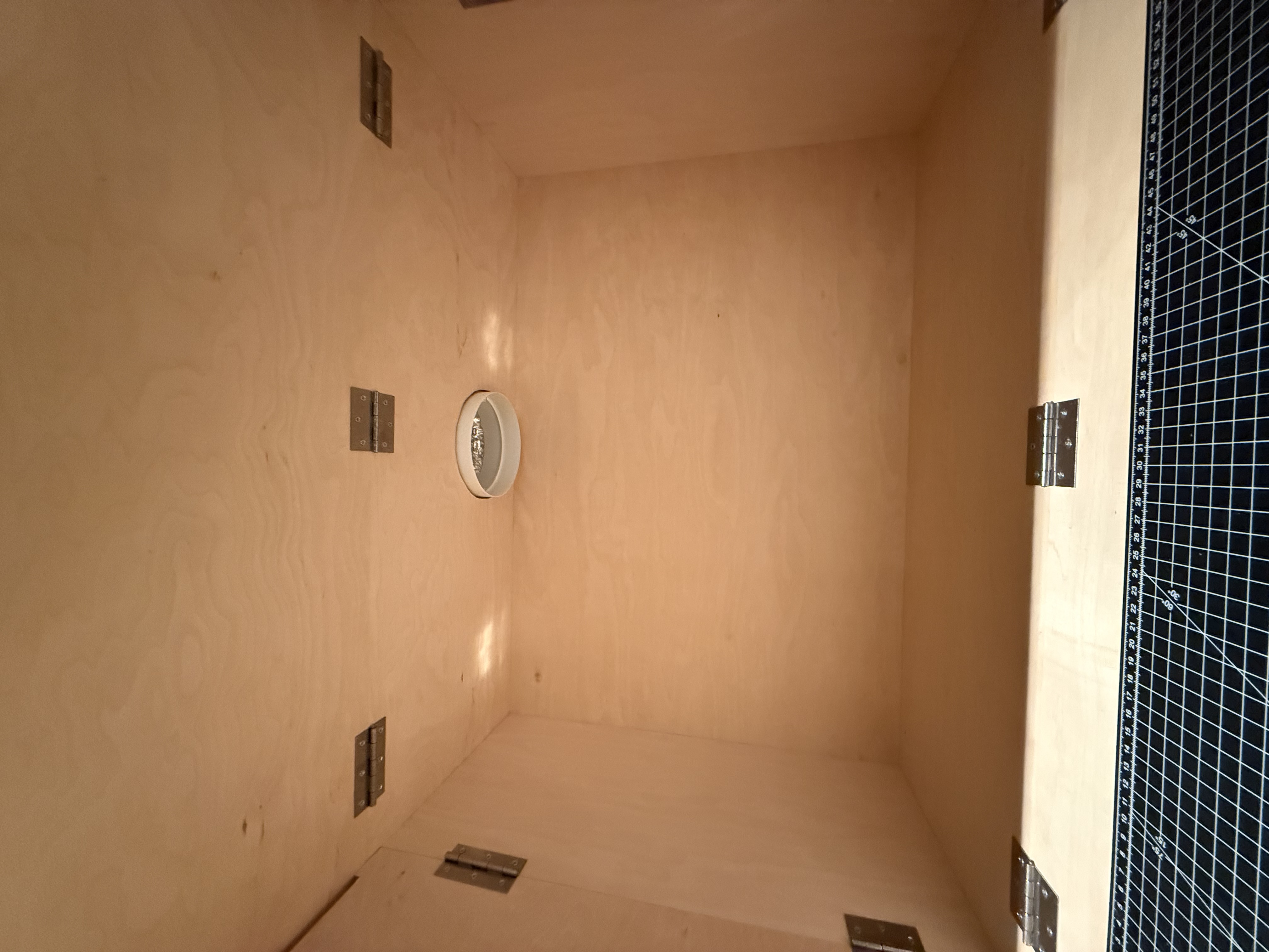

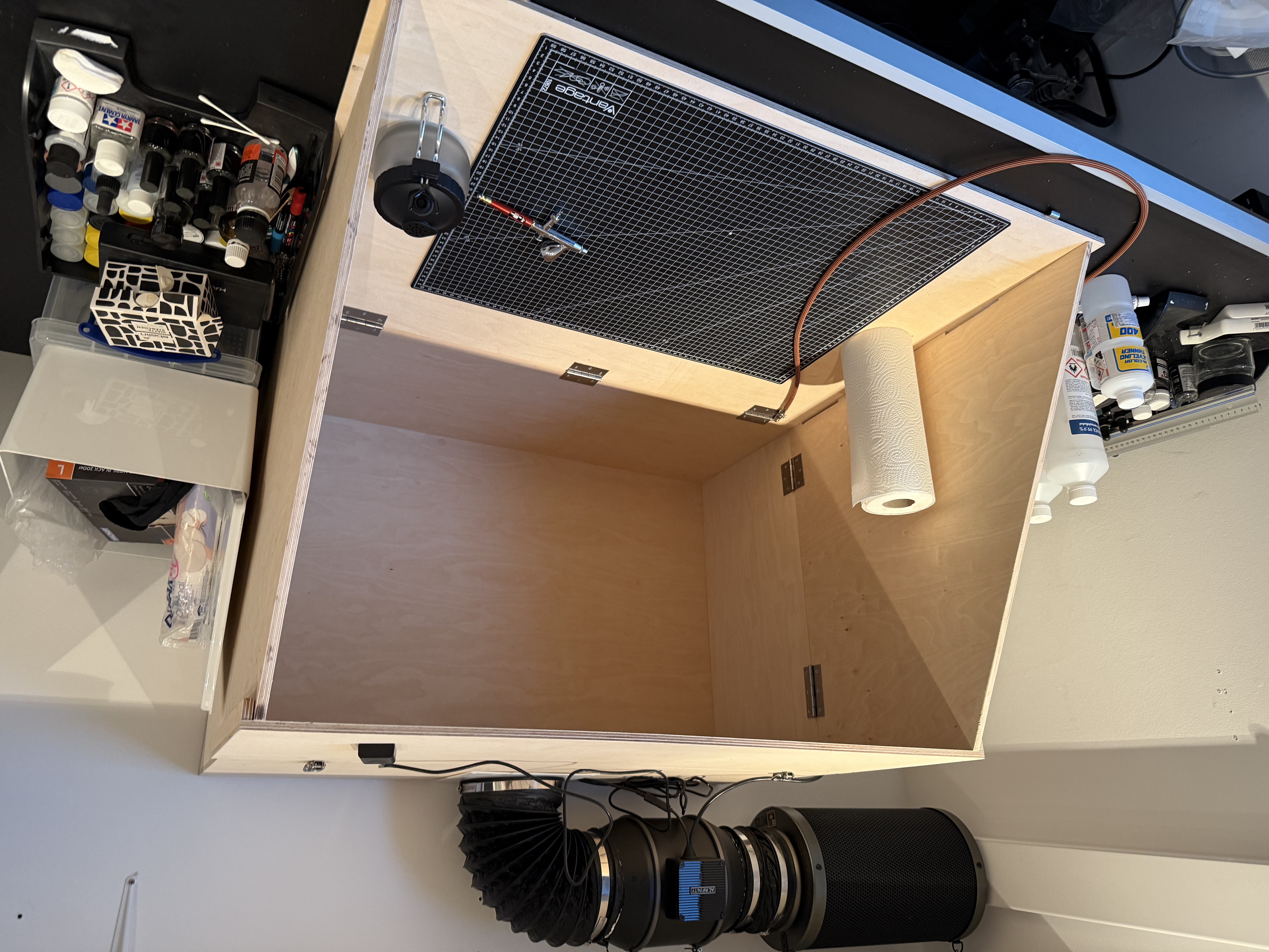

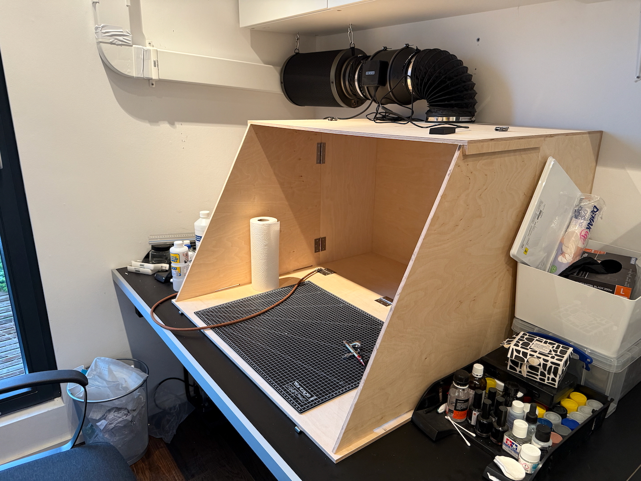

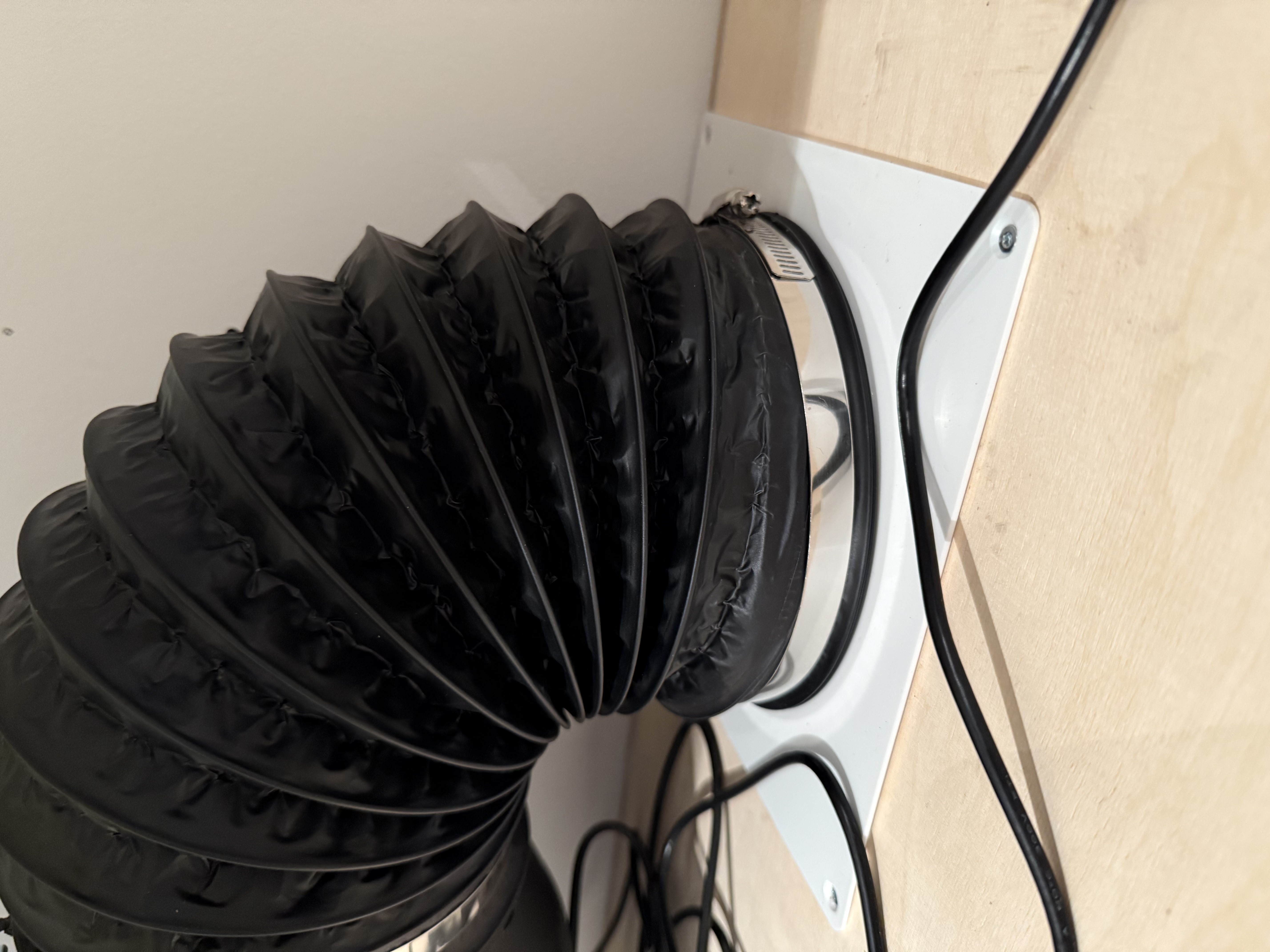

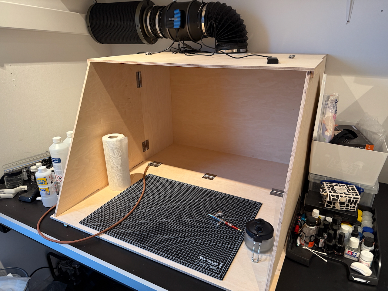

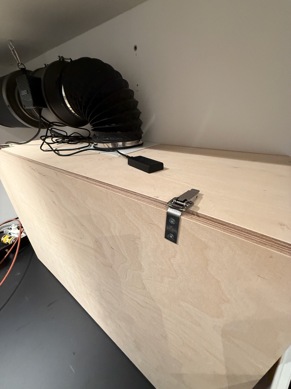

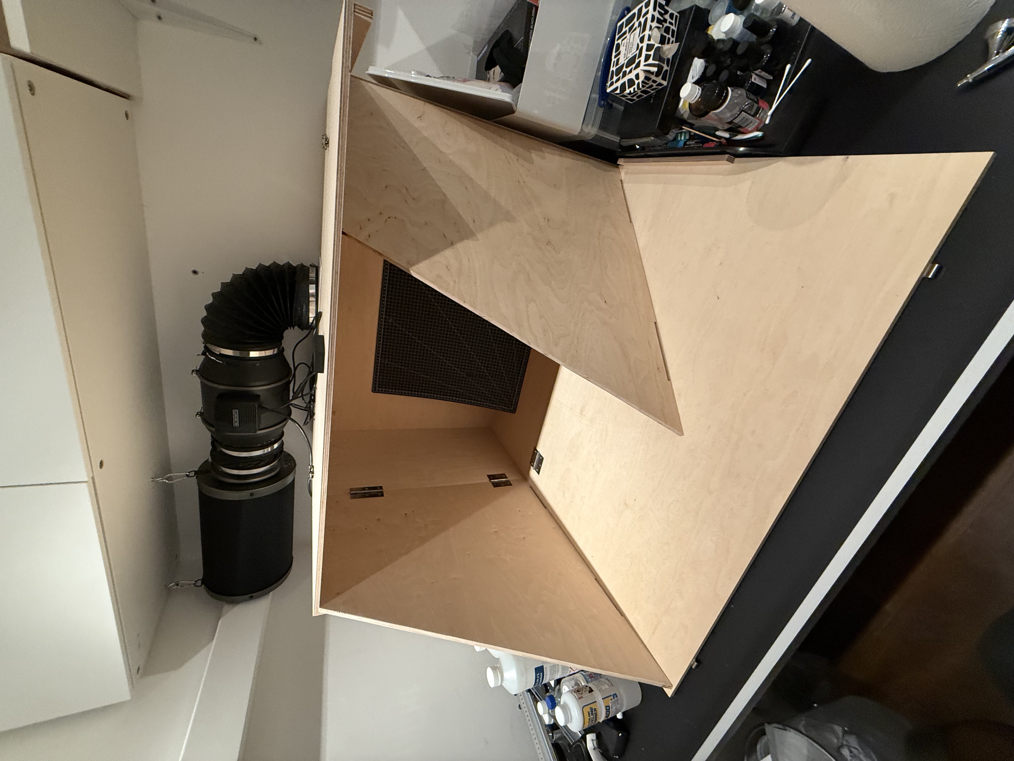

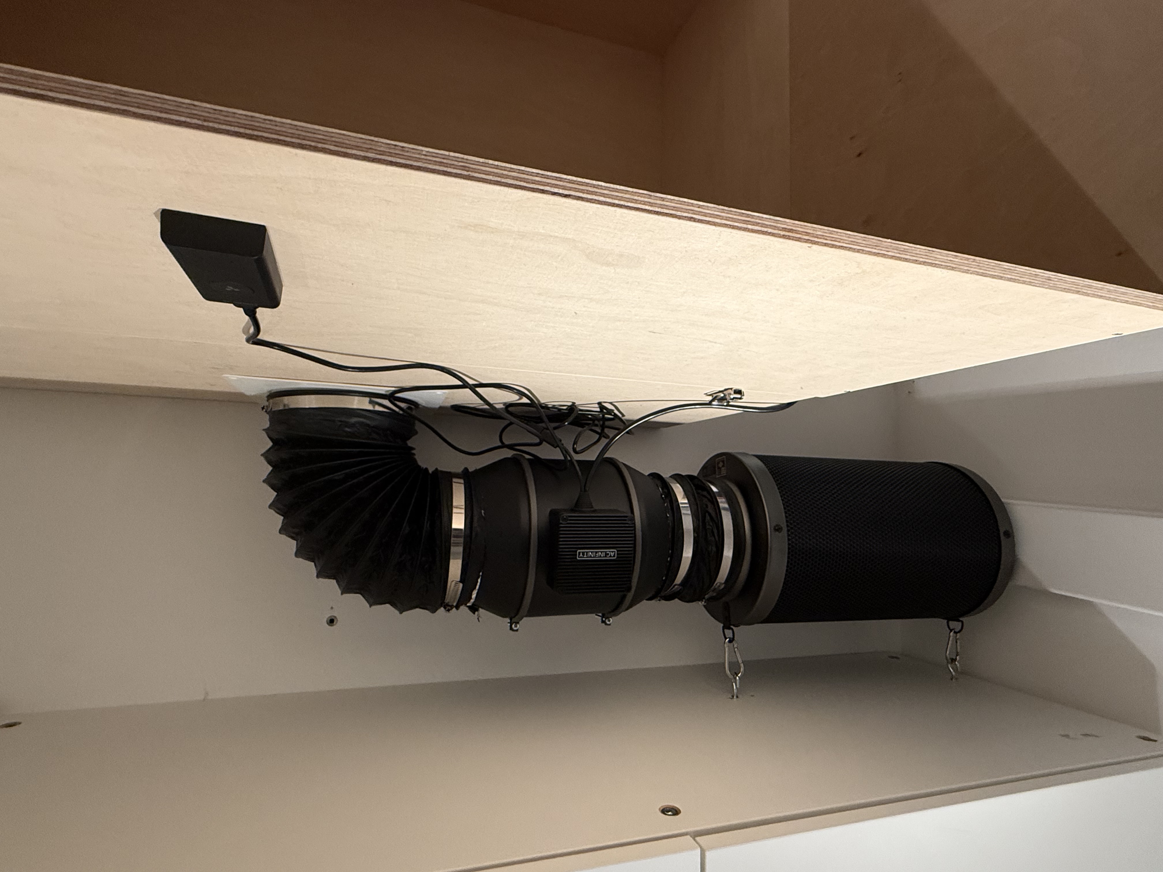

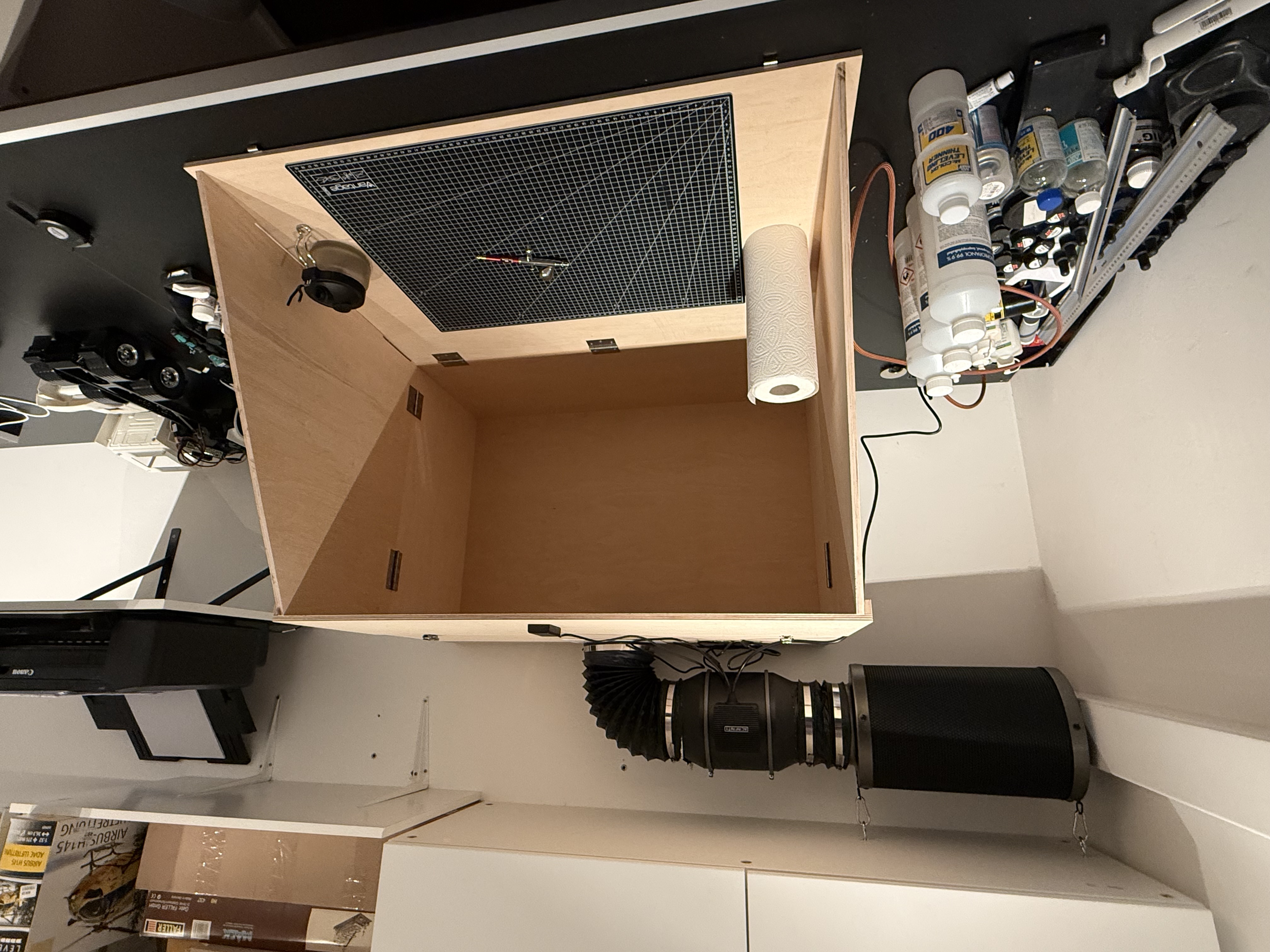

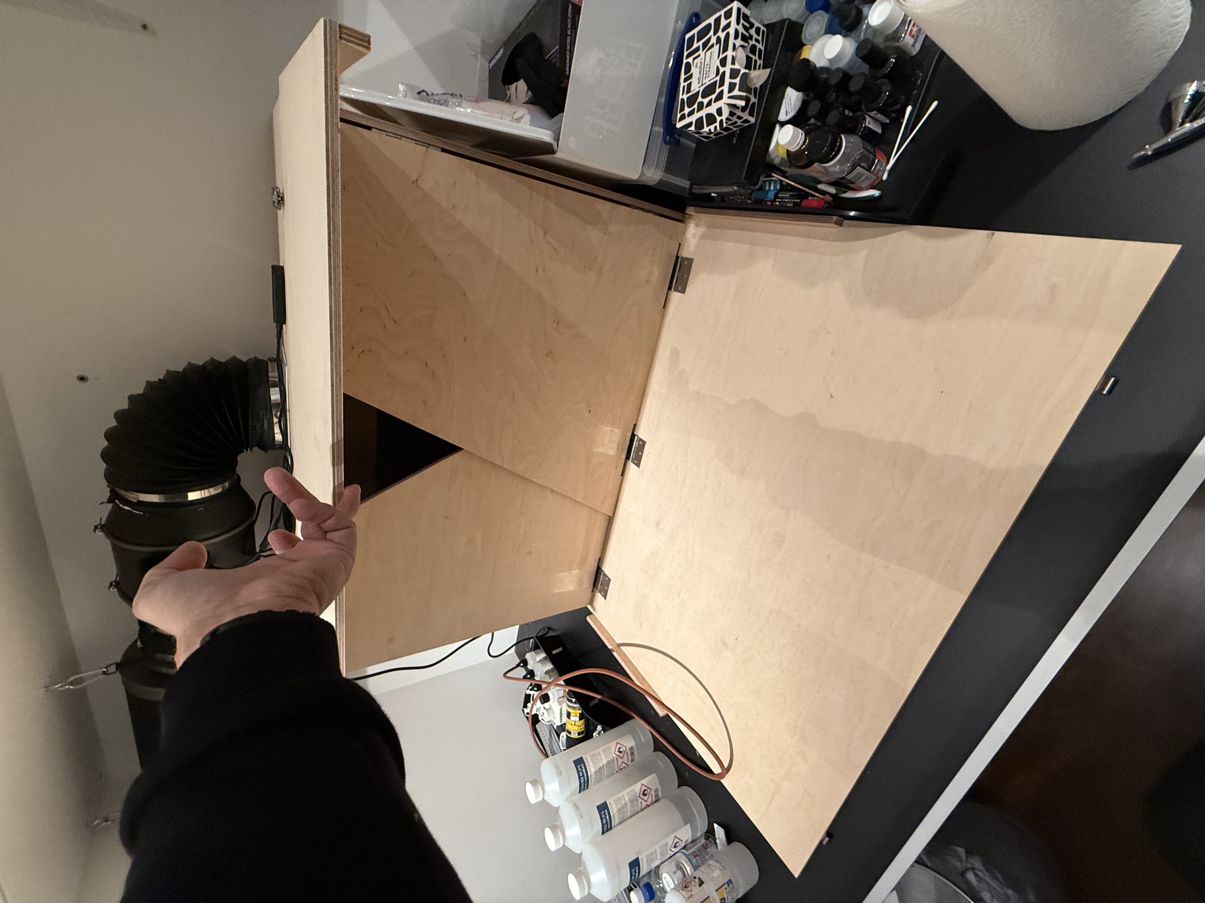

Hier nun mal meine Kabine. Zu 90% fertig.
Maße stehen im 1. Post.
Die gesamte Kabine ist klappbar und im geschlossenen Zustand nur 35cm tief. Dass alles ineinander geklappt werden kann, sind alle Scharniere immer um die Materialstärke versetzte, dass man alles ineinander klappen kann.
Ringsum Laser ich mich noch einen Organizer, ähnlich zu denen von Hobbyzone, nur etwas tiefer - passend zu der Kabine.
Der verwendete Ventilator ist auch oben verlinkt. Dahinter ist noch der passende große Aktivkohlefilter von AC Infinity.
Innen rein, kommt noch ein Rahmen mit 15mm Breite mit Einschlagmuttern. Dadrauf können dann flexible Rahmengeschraubt werden, welche vorne und hinten mit Hasendraht bespannt sind. Dort drinnen ist dann eine PaintStop Filtermatte. Dieser Filterhalter wird dann in den Rahmen mittels M5 Schrauben geschraubt.
Das kann ich wohl am nächsten WE einmal zeigen

Dienstag, 21. Januar 2025, 14:05
Hi,
schöne Kabine - schönes Projekt !
Respekt wer's selber macht !
2 Dinge würde ich aber gerne zu bedenken geben:
Der große schwarze Rohrmotor geht im 90° in den flachen Vierkantkanal - sehe ich das Richtig ?
Wenn ja, dann würde ich dieses Eck entschärfen, Luft eleganter, einfacher laufen lassen (um das mal Laienhaft auszudrücken)
Der Querschnitt vom Vierkantrohr ist kleiner als der Querschnitt vom Rohr
Das gibt Staudruck - nicht gut, du willst doch saugen ;-)
Wie der Innenausbau bei Dir weitergeht ist auf den Bildern nicht zu erkennen. Aber ich würde dir dringend dazu raten, die Filtermatte hinten, vertikal an die Wand zu machen und nicht oben an die Decke.
Ich habe lange gebraucht, bis ich herausgefunden habe, warum bei mir (trotz Kabine) immer Fussel im Lack liegen.
Die Rieseln aus der Matte heraus auf Dein Modell
Vibration, trockene Farbpartikel usw.
Ich habe mittlerweile 3 Kabinen gebaut. Der letzte Umbau an Weihnachten 2024.
Meine erhellende große Erkenntnis : Filtermatte MUSS hinten
Airbrushkabine an der Decke innen angemalt und ganz glatt geschliffen
Den Tipp würde ich Dir gerne mitgeben - muss ja nicht jeder Fehler neu gemacht werden....
Hau rein, das wird gut !
Man sieht an Deinem Projekt, daß Du einen Plan hast
Wolle

Dienstag, 21. Januar 2025, 18:48
Hallo Wolle,
Danke dir.
Nein, der Rechteckkanal ist noch von einem alten Projekt und wird entfernt. Das ganze endet hinter dem Rohrmotor an dem hängenden großen Aktivkohlefilter. Der ist hinten zu und die gesamte Luft strömt am Zylinder 360° aus.
Innen habe ich nicht vor oben die Filtermatte dran zu machen sondern von der Rückwand 18cm entfernt („vor“ der Eingang des Lüfters) über die gesamt Größe von 90x60cm einen Rahmen bauen, der vorne und hinten mit Hasendrahtzaun verschlossen ist und in der Mitte die 20mm Filtermatte ist. Der vordere Teil kann abgenommen werden um die Filtermatte zu tauschen.
Dieses ganze Sandwich kann dann mittels gewindeschrauben in die Kabine geschraubt werden. Somit habe ich hinter meinem zu bearbeitenden Modell eine 90x60cm große Filtermatte und nichts oben drüber und habe genug Fläche um Farbnebel aufnehmen zu können.

Mittwoch, 22. Januar 2025, 00:37
Hallo Jache,
da hast du eine schöne praktische Airbrushkabine gebastelt.
Vielleicht darf ich etwas Kritik dazu anbringen:
Es ist sinnvoller, das Absaugrohr im Fluss des Luftstroms anzubringen, also im unteren Bereich. Bei deiner Konstruktion wird der Farbnebel in einem Bogen nach oben abgesaugt und erreicht das zu spritzende Modell nur bedingt, was dir auch die Sicht vernebelt. Zudem kann es sein, dass nach einem gewissen Gebrauch Partikel aus dem Loch oder der Filtermatte fallen und unglücklicherweise dann noch auf das frisch gespritzte Modell. Auch ist die Effizienz der Saugleistung im unteren Bereich höher.
Günter
Einige Projekte von mir: ---KLICK MICH ---
Mittwoch, 22. Januar 2025, 09:14
Hallo Günter,
Du hast absolut recht, dass es sinnvoller ist die Absaugung unten zu haben. Nur ich hatte unter meinem Schreibtisch hinten kein Platz, da dort Schränke stehen. Seitlich geht es auch nicht, da dort Module hinkommen für Farben, etc. und hinten dran auch nicht, da ich die Tiefe haben wollte.
Habe schon überlegt ob ich hinten rein ein Brett über die gesamte Breite mache bis 8 cm vor den Boden und somit die Luft nach unten lenke und erst davor mit einem Abstand von 3-5cm die Filtermatte mache…
Was meinst du?
Wie sind eure Erfahrungen beim spritzen von Modellen in 1:14 und der Verwendung von 2K Lacken mit der Airbrush bzw. auch mal mit einer SATA Minijet 4400 und dem Thema explosionsgefahr des Luftbemischs bzgl. Funkenbildung an der Elektronik?
Jochen
Mittwoch, 22. Januar 2025, 09:45
Hi Jochen,
ich verstehe den Ansatz, den Lüfter nach oben zu setzen. Hab ich genauso gelöst.
Wenn Du Angst hast vor zu großem Volumenstrom im oberen Bereich der Kabine, könntes Du so ein vertikales Brett direkt vor den Lüftereingang machen
Dunkelblau ist die Filtermatte
Rot ein Brett oben und seitlich dicht mit der Wand verklebt
Damit muss der halbe Luftstrom oben an den Filter und die andere Hälfte kommt von unten
Hab Spaß
Wolle
Mittwoch, 22. Januar 2025, 10:33
Das ist eine wirklich gute Idee. Werde ich mal in meine Planung mit aufnehmen...
