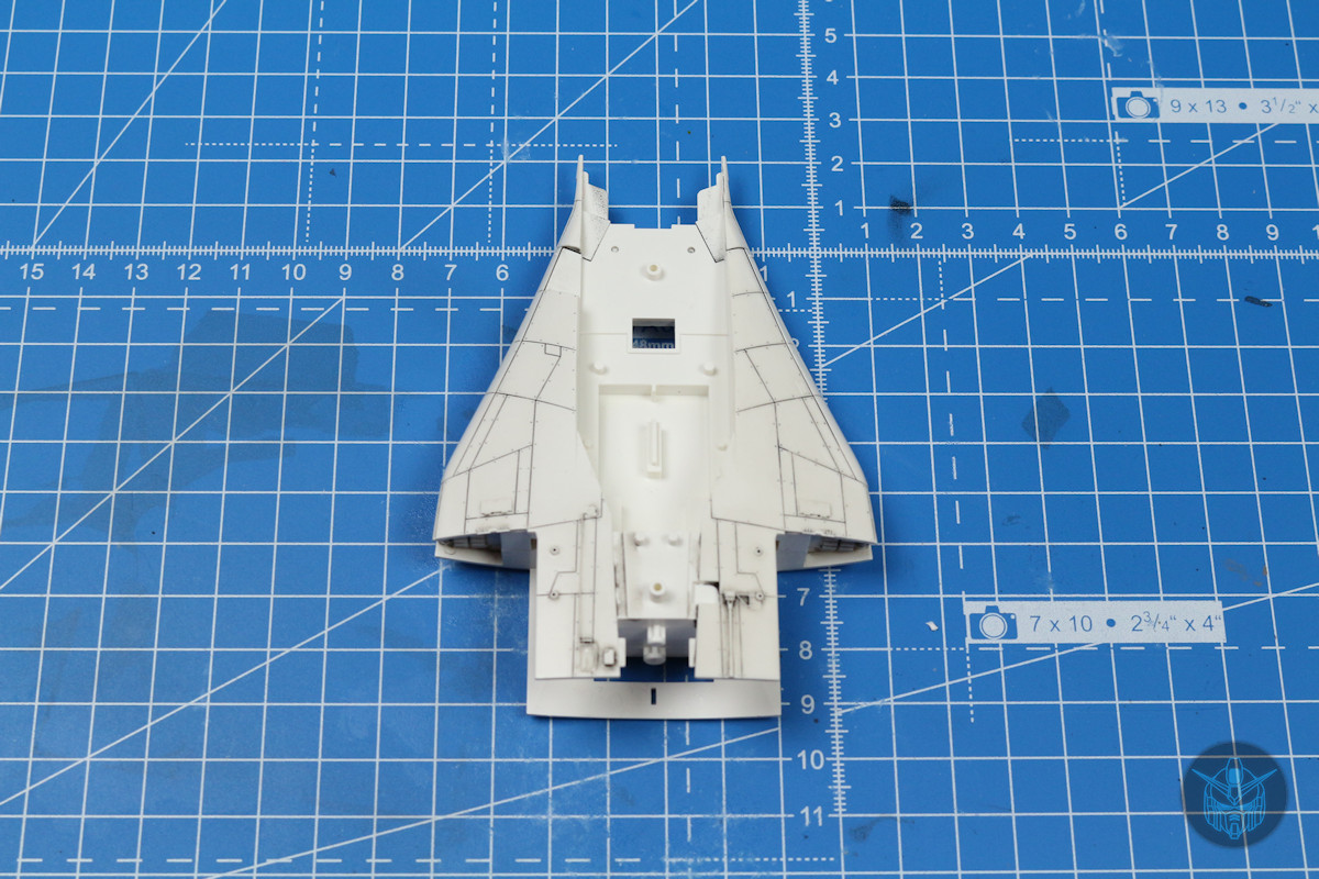

Die (unlackierten) Rumpfhälften wurden zunächst provisorisch zusammengesteckt und erhielten ein Pinwash. Ich verwende dazu ein Gemisch aus Ölfarbe und Feuerzeugbenzin. Das Ganze ist nicht unproblematisch, denn gängige Lösungsmittel für Ölfarben wie z.B. auch Terpentinersatz können das Bandai Polystyrol angreifen und für Cracks sorgen. Daher sollte eigentlich erst ein Basislack drauf. Oder man nimmt eben ein wasserbasiertes Wash, was aber wiederum andere Nachteile mit sich bringt. Ich habe die Erfahrung gemacht, dass Feuerzeug-Benzin - sparsam angewendet - noch am verträglichsten ist; vermutlich, weil es sehr schnell verdunstet (ein weiterer Vorteil) und dadurch wenig Zeit zum Reagieren hat. Anwendung auf eigene Gefahr.
Nach dem Trocknen und Versäubern wurde dezent mit Weiß lackiert, um den Kontrast des Washs zu verringern. Als Lacke zum Airbrushen benutze ich Tamiya Lacquer Paints.

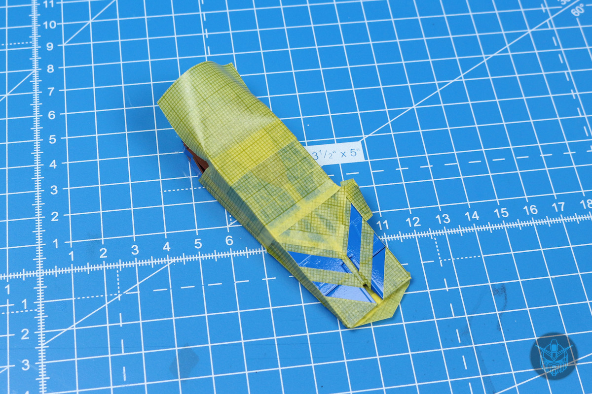

Nun ging es mit den blauen Teilen weiter. Auf die Schnauze soll ein Chevron-förmiges Marking, daher wurde zunächst entsprechend maskiert.
Lackiert wurde diesmal mit weißer Acrylfarbe, das Ergebnis nach Abziehen der Maskierfolie:
Zum Schluss etwas Chipping. Dazu wurden die weißen Streifen mit Verdünnung für Acrylfarben eingestrichen und mit einem Zahnstocher punktuell Lackplatzer gesetzt. Die Verdünnung sorgt dafür, dass die Farbe wieder etwas aufweicht und sich leichter abkratzen lässt. Da der blaue Basislack Lacquer Paint ist, besteht kein Risiko, dass dieser von der Acryl-Verdünnung angegriffen wird.

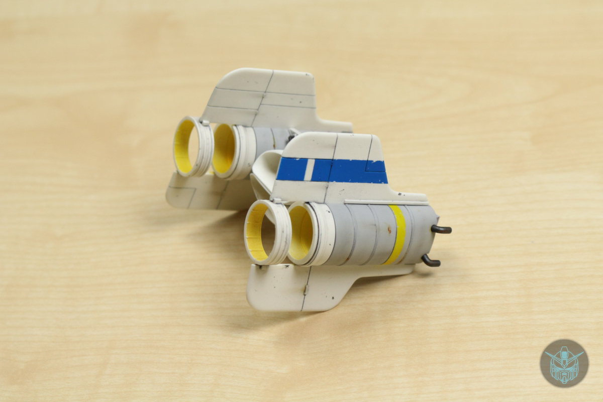

Die Hilfstreibwerke; wie gehabt, erst ein Wash, dann Abtönen mit weißem Lack.
Bei den Haupttriebwerken musste ich anders vorgehen. Hier erfolgte zunächst die Bemalung des Inneren mit gelb, was den Schein der laufenden Triebwerke imitieren soll.
Die Leitwerke bekamen zudem blaue Markings.
Sobald der Lack trocken ist, erhalten auch diese Teile ein Pinwash.

Was für ein Masking-Tape ist das? Der "Millimeterpapier-Aufdruck" ist recht interessant.
Mittwoch, 29. Januar 2025, 16:39
Hi Ingo,
solche Maskierfolien gibt es von Tamiya und Ammo.
Alex

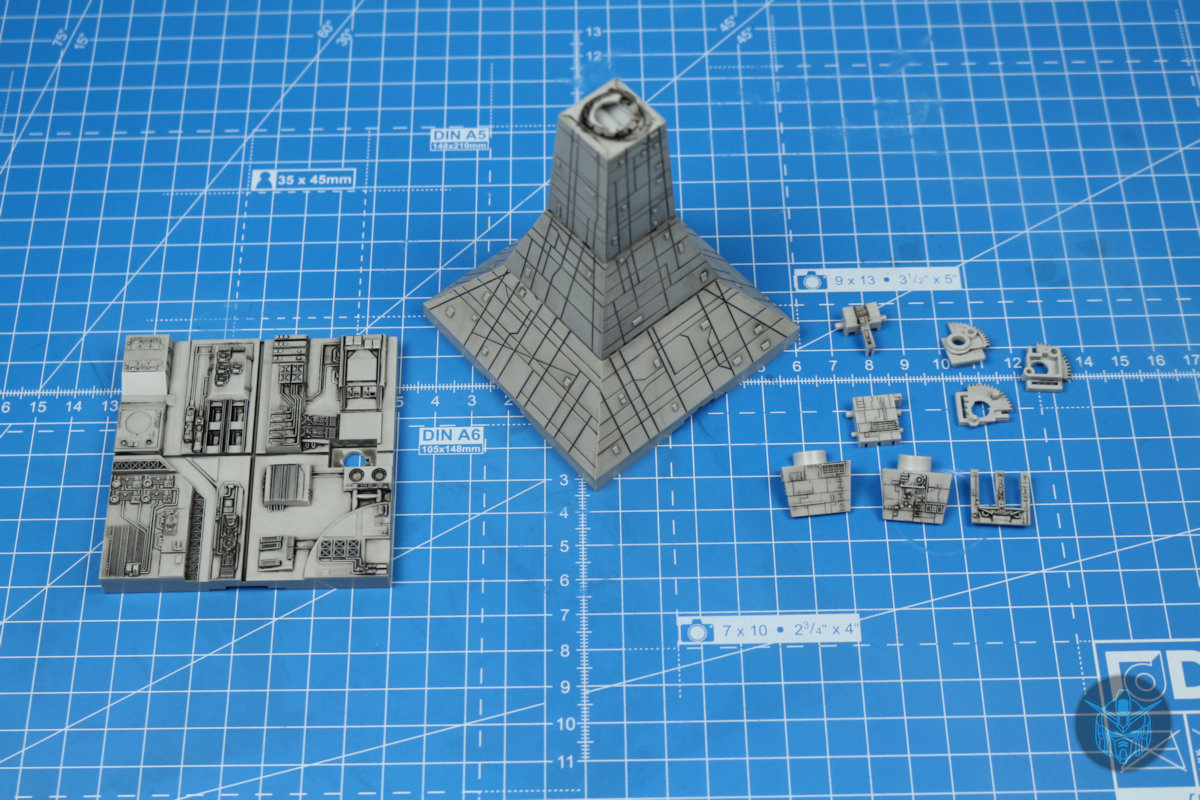

Heute habe ich mich mal nicht ums Schiff, sondern um das Beiwerk gekümmert; Ständer und Geschütz-Turm. Auch hier erst ein Wash aufs nackte Plastik,
dann wurde mit grau abgetönt.
Schließlich noch etwas Detailbemalung. Für den Beschuss-Schaden wurde die Stelle mit der Kugelfräse bearbeitet, dann die „Schmauchspuren“ mit der Airbrush + Trockenbemalung aufgetragen. Schließlich wurden ein paar Streaking-Effekte am Turm aufgepinselt.

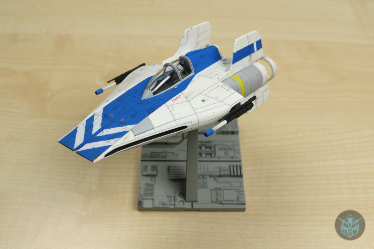

Endspurt…

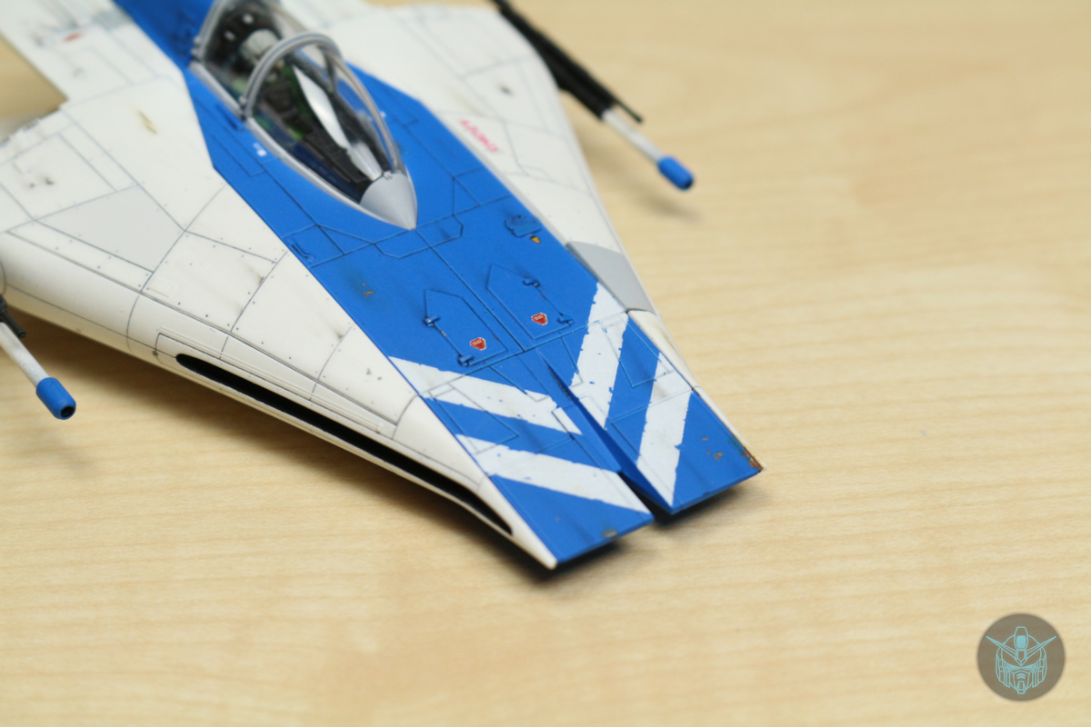

Zurück zum Rumpf, die Decals wurden aufgebracht. Danach wurde mit mattem Klarlack versiegelt. Schließlich erfolgte die finale Alterung. Die Roststellen wurden aufgepinselt, das Streaking wurde per Trockenbemalung durchgeführt. Zum Schluss kam eine letzte Schicht Mattlack drauf, Canopy und Laserkanon dran.
Dasselbe an der Heckpartie…
Schließlich wurden die Elemente zusammengefügt:
Fertig 8)
Mein Fazit: Der Bau hat richtig Spaß gemacht, Bandai hat auch hier wieder geliefert. Keine Passprobleme, schöne Details, einfach zu bauen.
Galeriebilder folgen demnächst. Danke fürs Zuschauen!
