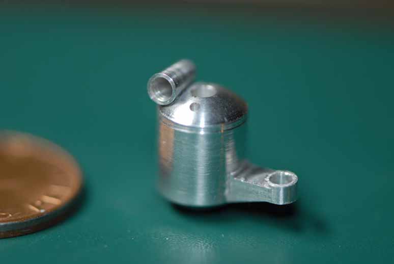

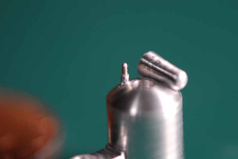

Update 3:
Mal wieder eine kurze Info vom Bau.
Momentan bin ich an den Schwimmerkammern dran. Diese bestehen aus Dreh- und Frästeilen aus Alu.
Schwierigkeiten macht mir zurzeit die Herstellung der „Tupfer“ zum Fluten der Schwimmerkammer.
Dazu muss ich in eine 0,8 mm Alu-Stange ein 0,5 mm zentrisches Loch bohren. Schwierig …… aber man wächst ja bekanntlich mit seinen Aufgaben :motz:
Bis Bald :wink:

Update 4:
Es hat geklappt :thumbsup:
Das Führungsrohr für den Tupfer habe ich aus 0,8 mm Alu gemacht.
Die Bohrung für die 0,5 mm Messingstange habe ich nach einigen Fehlversuchen
nicht gebohrt, sondern mit einem 0,5 mm Fräser hergestellt. Bohren ging nicht,
da mir der Bohrer immer verlaufen ist.
Bis zum nächsten Update wird einige Zeit vergehen. Die
nächsten Schritte sind die Verschraubungen und die Schlauchanschlüsse an der
Schwimmerkammer und dann natürlich noch die komplette 2. Schwimmerkammereinheit.
