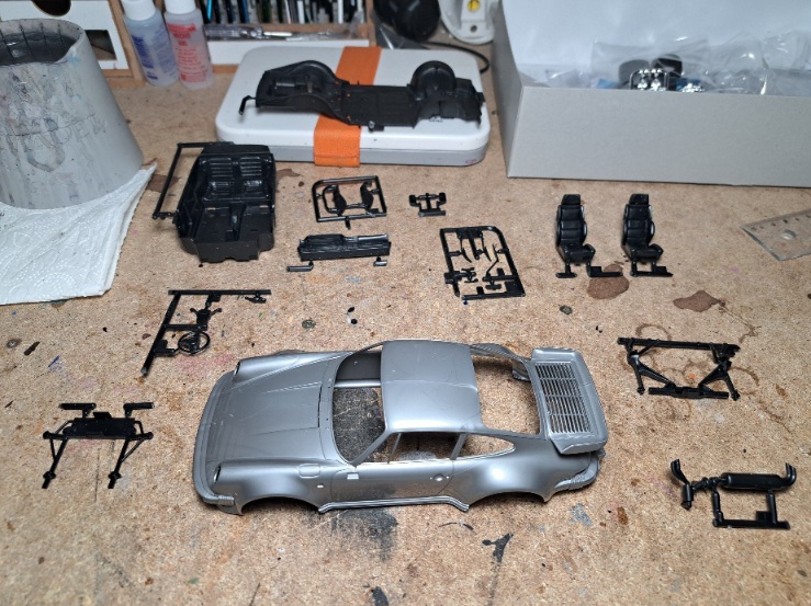

Erst mal die Teile von den Gußgraten gereinigt, so gut wie möglich.
Die Teile alle erst mal Grundiert
Anschließend die meisten Teile mit Schwarz Seidenmatt gesprüht.

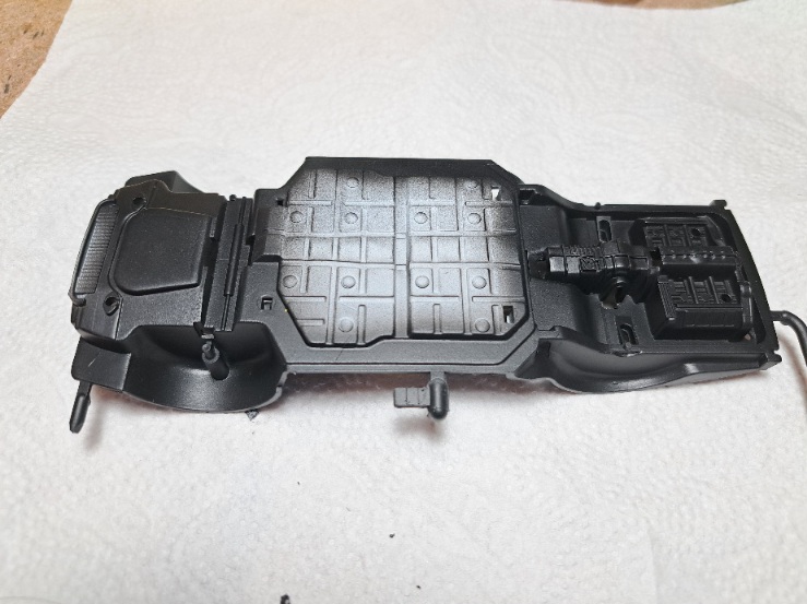

Der Unterboden und das Innenteil angeklebt und lackiert

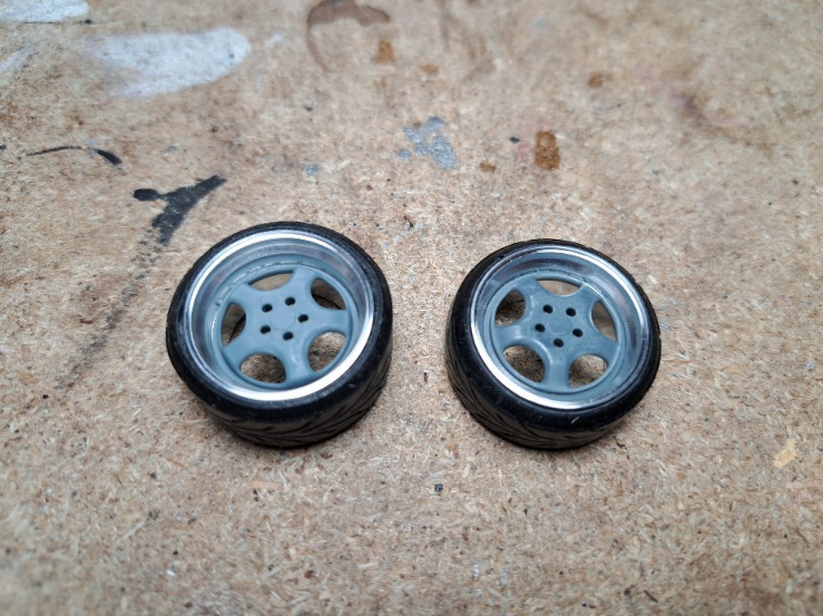

Die Felgen sind von Scale Production, aber noch keine Ahnung, wie ich die am besten am Modell befestigen soll. Schick sind sie dennoch.
Der Unterboden ist soweit fertig. Das fehlende Teil am Motor ist ebenfalls schon angebracht, hatte nur kein Foto davon gemacht.

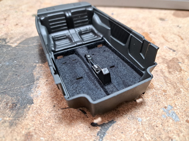

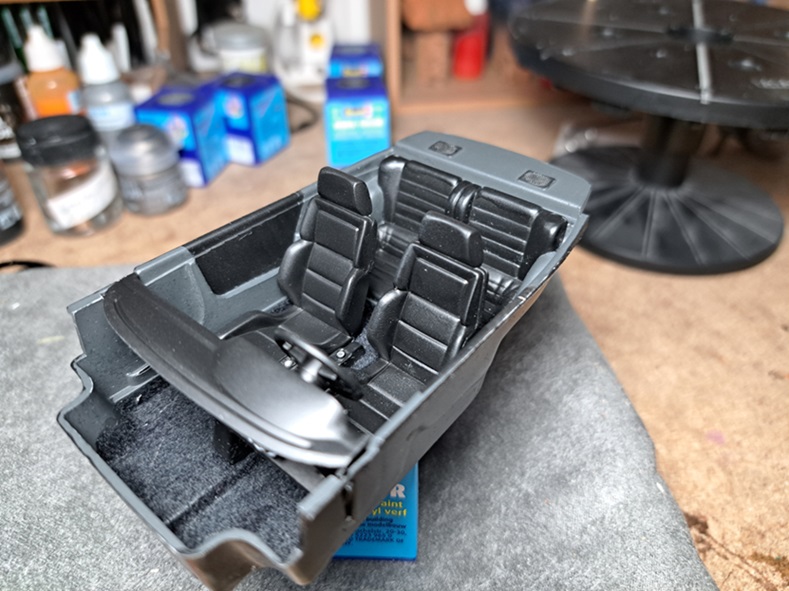

Heute wurde der Innenraum gemacht.
Im Original ist der Innenraum im Grunde auch einfach nur komplett schwarz
:sleeping: . Daher hatte ich das Anthrazit genommen. Es ist in Real dunkler, als auf den Bildern es den Anschein macht. Sodass ich finde, dass es auch gut zusammen passt.

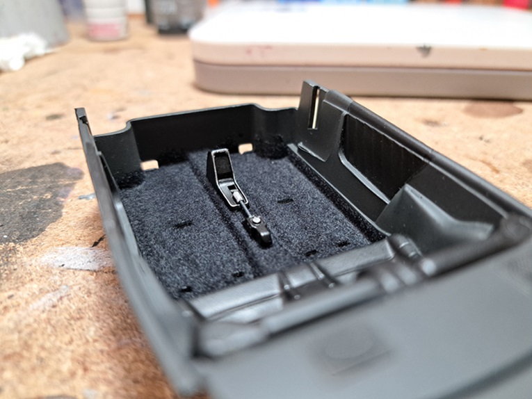

Es wurde heute ein Teppich hergestellt, sodass es etwas Authentischer ist.
Ansonsten kamen die Sitze rein und der Armaturenbrett inkl. Lenkrad.
Als nächstes stehen die Felgen auf dem Plan, bevor es an die Karosserie geht.

Waren bei den Felgen keine Aufnahmen dabei, die durch die 5Löcher zu stecken war?
Ich bilde mir ein, dass es eine "Krone" gab, die in die Felgenschrauben von hinten eingesteckt werden und einen Zapfen oder Buchse für die/eine Achse haben...
.EDIT:https://www.scaleproduction.de/product_i…18--rh-cup.html

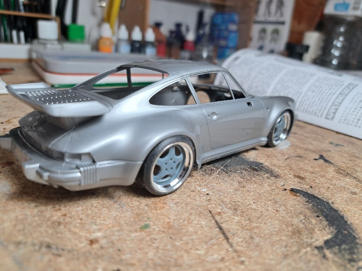

Bei den Felgen waren in der Tat diese Sachen dabei. Ich war mir jedoch zu erst nicht sicher, wie das befestigt wird, da ich dachte, ich müsse alles benutzen. Habe jedoch in irgend nem Video gesehen, dass bei einem anderen Modell die Felgen mit so einem Pin befestigt wurden. Daraufhin habe ich bei mir geschaut und gesehen, dass bei diesem Model Buchsen verwendet werden und das es sich also um eine "entweder oder" Variante handelt und nicht, das alles verwendet werden muss.
Gestern wurden die Felgensterne vorbereitet und die Karosserie abgeschliffen.

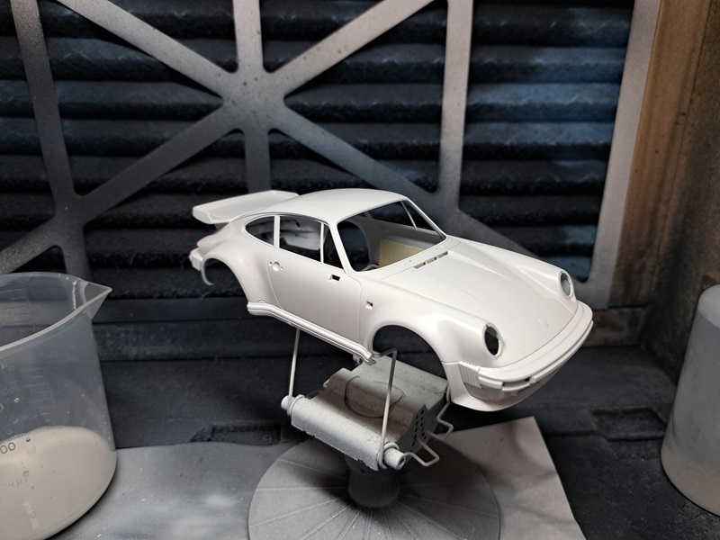

Freitag, 2. Mai 2025, 21:06
Heute ist nicht viel passiert, nur ein wenig grundiert und dann ist mir die Zeit weggerannt, bis meine Freundin wieder Feierabend hat.
Hoffe morgen dann die Farbe aufbringen zu können.

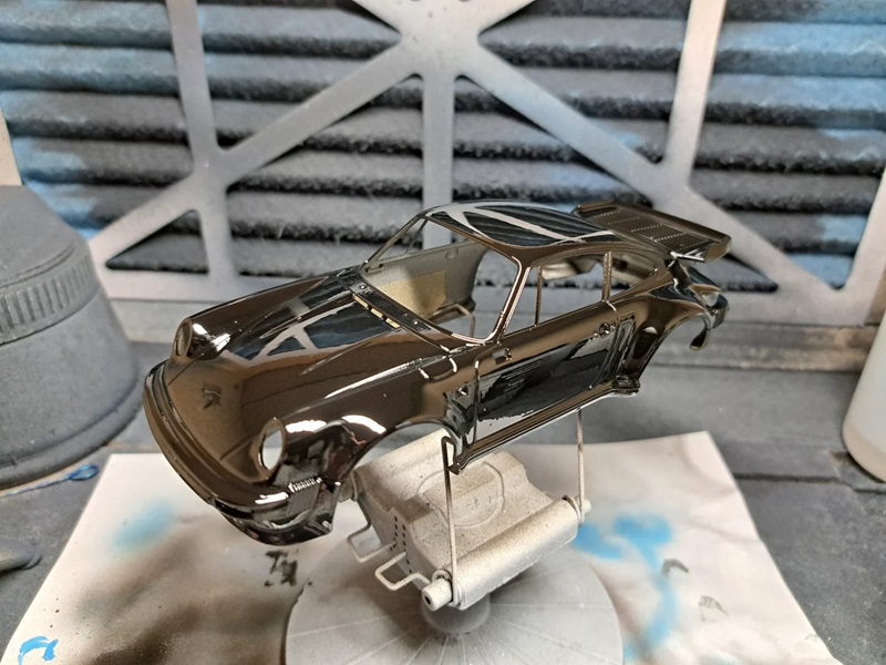

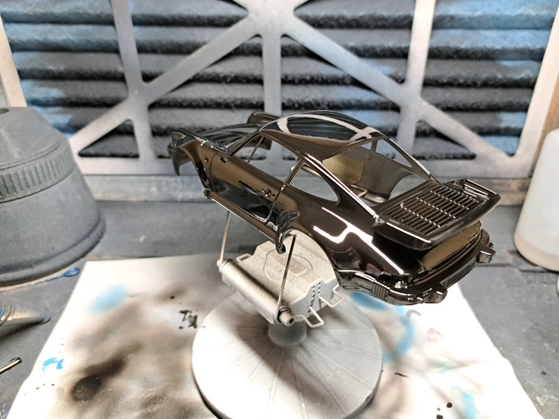

Samstag, 3. Mai 2025, 19:31
heute war die Lackierung der Karosserie dran. Habe zwar alles mögliche versucht um Staubeinschlüsse zu vermeiden, jedoch ist es mir leider nicht immer gelungen :(. Wenn der 2k Klarlack dann in ein paar Tagen ausgehärtet ist, werde ich es mal vorsichtig mit feinem Schleifpapier versuchen rauszuholen.
Dafür, dass ich ewig kein Auto mehr gebaut und lackiert habe, bin ich doch recht zufrieden damit. Ich denke, wenn die Karosserie fertig ist, sollte der Rest recht fix gehen. Hoffe ich zumindest...
Samstag, 3. Mai 2025, 19:42
Hast du den 2K Klarlack gleich schon drüber gezogen?
Ich mag keine Menschen, die überall suchen, was sie stört...
Ich mag Menschen, die überall etwas finden, was sie fasziniert
Samstag, 3. Mai 2025, 20:14
Jepp, hab ca. 45 min den Lack trocken lassen, dann den Klarlack drüber. Steht jetzt hoffentlich soweit Staub sicher, um die nächsten Tage trocknen zu können.
Sonntag, 4. Mai 2025, 07:43
Moin Franky,
hat das einen bestimmten Effekt, den Klarlack so kurz nach dem Lack drauf zu geben?
Ich lasse die Lackschicht immer erst durch trocknen, bevor der Klarlack kommt.
George
Sonntag, 4. Mai 2025, 09:19
Nein, gibt keinen besonderen Grund oder Effekt. Stand auf der Anweisung des Klarlacks. Den Basislack min 10 Minuten ablüften lassen und dann Klarlack drüber.
Im Internet hatte ich Werte zwischen 45 und 60 min gefunden. Also habe ich diese einfach übernommen.

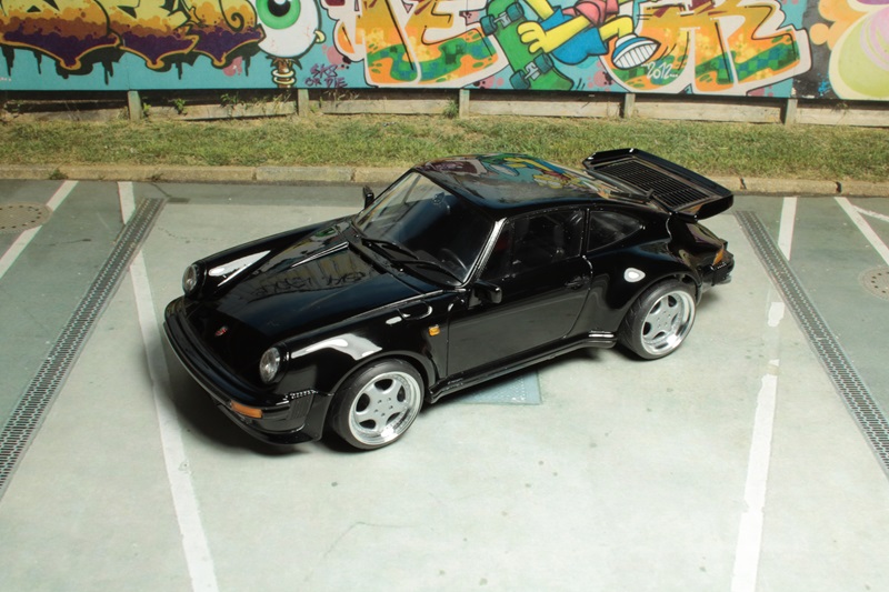

So, der Wagen ist fertig. Bin soweit ganz zufrieden damit. Felgen wollten mich ein wenig ärgern, aber habs am Ende doch irgendwie hinbekommen. Die Gummis auf der Hinterachse sind falsch herum auf den Bildern. Ist mir natürlich erst am Ende aufgefallen und wurden schon gedreht, nur keine neuen Bilder gemacht.
Ich hoffe er gefällt trotzdem.

Edle Karre haste da gebaut !
Ich staune immer wieder wie Ihrt Zivilbauer diese Glanzlackierungen hinbekommt.

Der steht sauber da :respekt:
Der besondere Glanz liegt viel am 2K-Klarlack (und an der Vorarbeit natürlich).
Bei dem Rückleuchtenband würde ich mich am Original orientieren, der Tamiya Plan schickt dich da in die Wüste.
Der Porsche ist dir gut gelungen, auch die Rad/Reifenkombination passt zum Gesamtbild.

Ich staune da auch immer wieder, wie andere das hinbekommen :evil: Der Porsche ist klasse geworden!!! Wie live am Parkplatz fotografiert! Super gebaut die Lackierung allererste Sahne, und der Hintergrund passt wie die Faust an den Schaltknüppel. Ein echtes Schmuckstück :love:

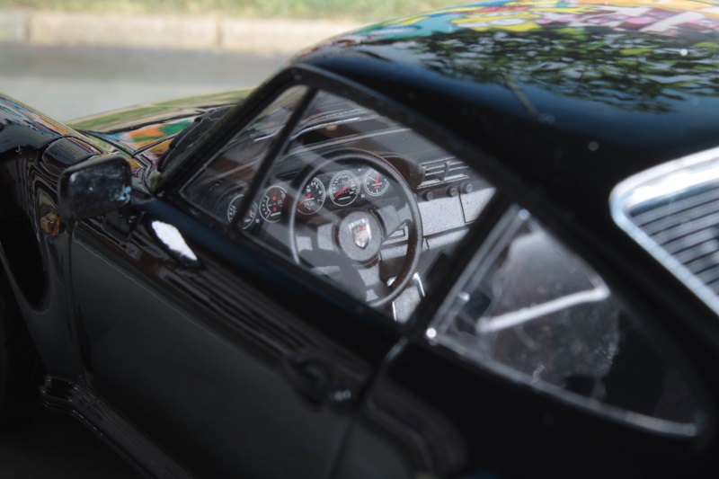

Vor allem das vierte Bild mag ich, wo Du in den Innenraum fotografierst. :respekt: :dafür:
