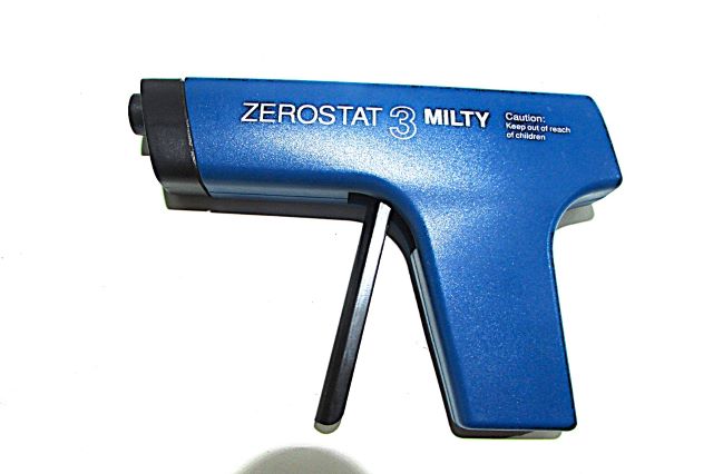

Staub und Fremdkörperanhaftungen, Modell antistatisch machen zur Vorbereitung einer Lackierung
Ein System für eine wirkungsvolle Eliminierung statischer Oberflächenaufladungen unter Benutzung eines Piezo-Kristalles.
Milty Zerostat 3 erzeugt negative und positive Ionen, die die Aufladungen auf der Objektoberfläche neutralisieren.
Richtig angewendet neutralisiert das Ding die statische Aufladung vollständig.
Staub und Fremdkörper haften nicht mehr.
Ich benutze es im Beruf, weitere Anwender sind z.B. die optische Industrie.

Hast Du das Gerät denn schon im Modellbau verwendet?
Und wenn ja, wie sieht dort denn die „richtige Anwendung“ aus?

Moin Thomas,
Die Schutzkappe muß abgenommen werden.
Ich habe schon Leute gesehen die die Kappe nicht abgenommen haben und glaubten es funktionert nicht. :bang:
Die Bedienungsanleitung ist nicht so aussagekräftig.
Es gibt aber diverse Videos zur Handhabung.
Im Wesentlichen muss man langsam Annähern und dabei den Hebel langsam durchdrücken und dann langsam entfernen und dabei den Hebel wieder langsam loslassen.
Die Videos helfen mehr als tausend Worte.
Der Funktion macht es keinen Unterschied ob es ein Kunststoffmodell, eine Schallplatte oder etwas Anderes aufgeladenes ist.
