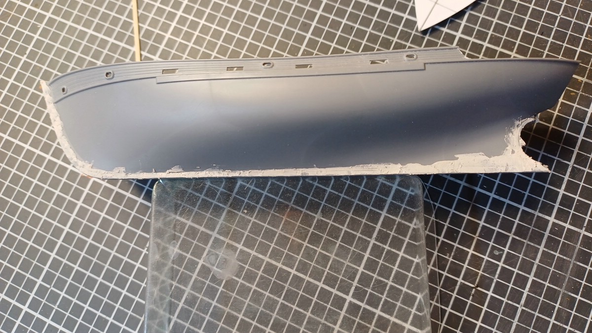

Bevor etwas Neues entstehen kann, muss altes abgerissen werden. Darum habe ich die Innenseite des Schanzkleides komplett von sämtlichen Stützen und Verstrebungen befreit. Oben vor, unten nach dem groben Abriss:

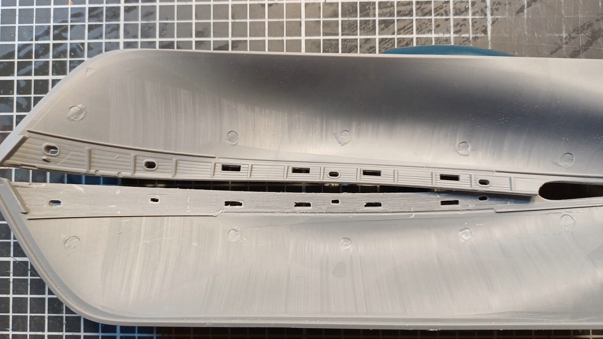

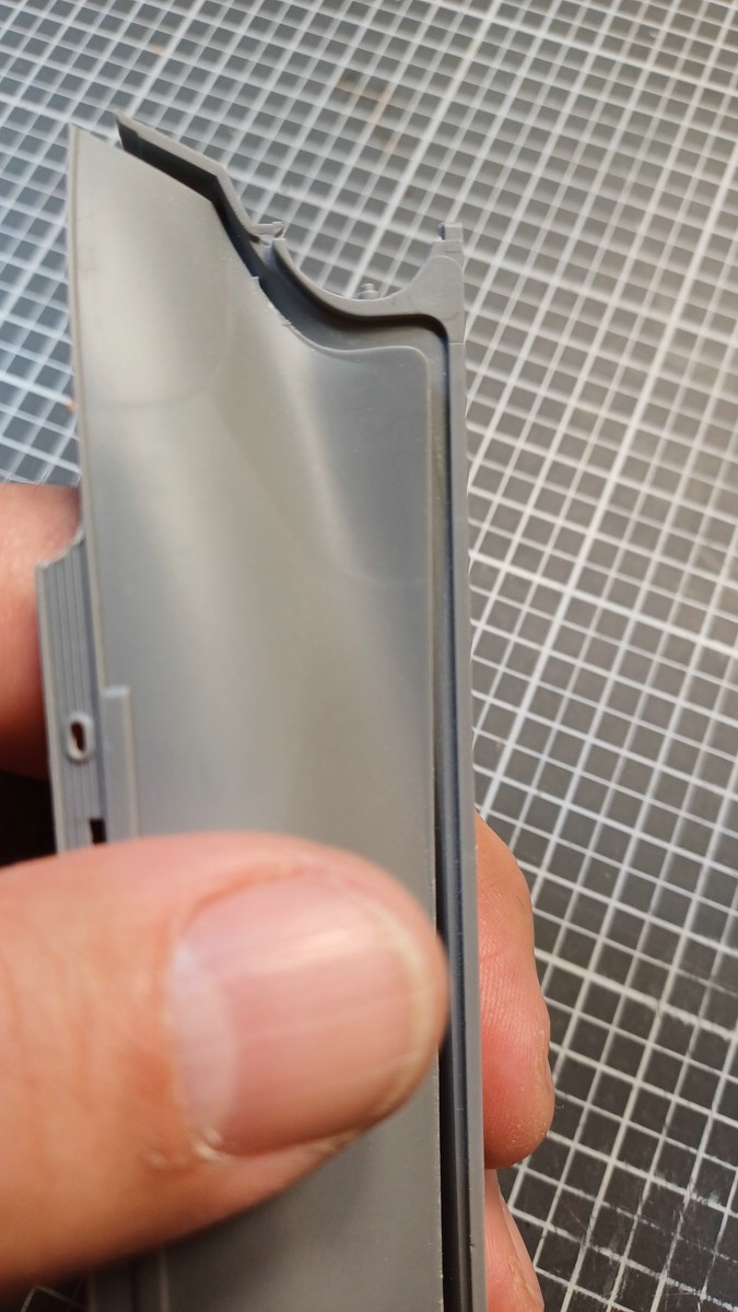

Die beiden Rumpfhälften werden bei diesem Modell nicht einfach stumpf aneinander geklebt, sondern die Backbord-Hälfte ist kleiner und wird in die Steuerbord-Hälfte eingesetzt:
Da haben die Planer bei ICM, von denen der Bausatz ursprünglich kommt, einfach mal zu Ende gedacht :ok:
Oben das Bausatzdeck, unten der Ursprung des Scratchdecks. Ich werde ein komplett neues Deck anfertigen, da ich viele Details aus Kriegszeiten, zum Beispiel die sechs WaBo-Halterungen am Heck, nicht brauche. Bevor ich lange rum schleife und die angedeutete Deckplanken versaue und es hinterher gar nicht gut aussieht, mache ich gleich ein neues Deck:

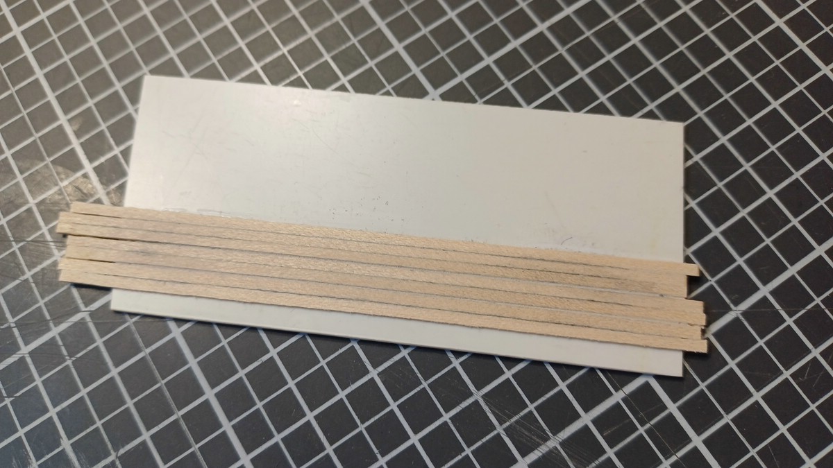

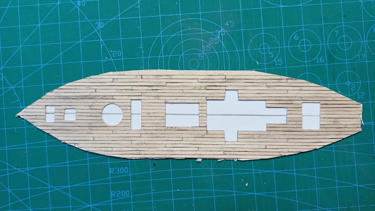

Auf eine Deckbeplankung will ich aber nicht verzichten, also muss eine neue her. Für meine Norske Love:
habe ich mir Echtholzfunier gekauft. Das hat eine Stärke von 0,6 mm. Damit will ich das Deck vom Kutter beplanken.

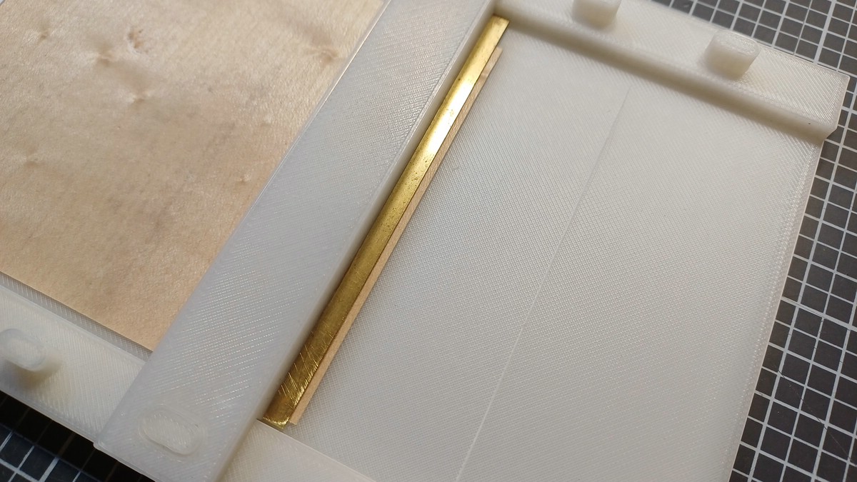

Damit ich saubere 1,5 mm breite Planken schneiden kann, habe ich mir ein kleines Helferlein 3D-gedruckt:
Rechts an der Messingkante wird eine Planke abgeschnitten, dann das Furnier verschoben und links ein Abstandshalter, hier 1,5 mm Poly, eingesetzt:
Dadurch hat man rechts wieder eine 1,5 mm Planke, die nur noch entlang der Messingkante mit dem Skalpell abgeschnitten werden muss:
Und schon hat man nach wenigen Minuten eine handvoll sauber geschnittene Planken:

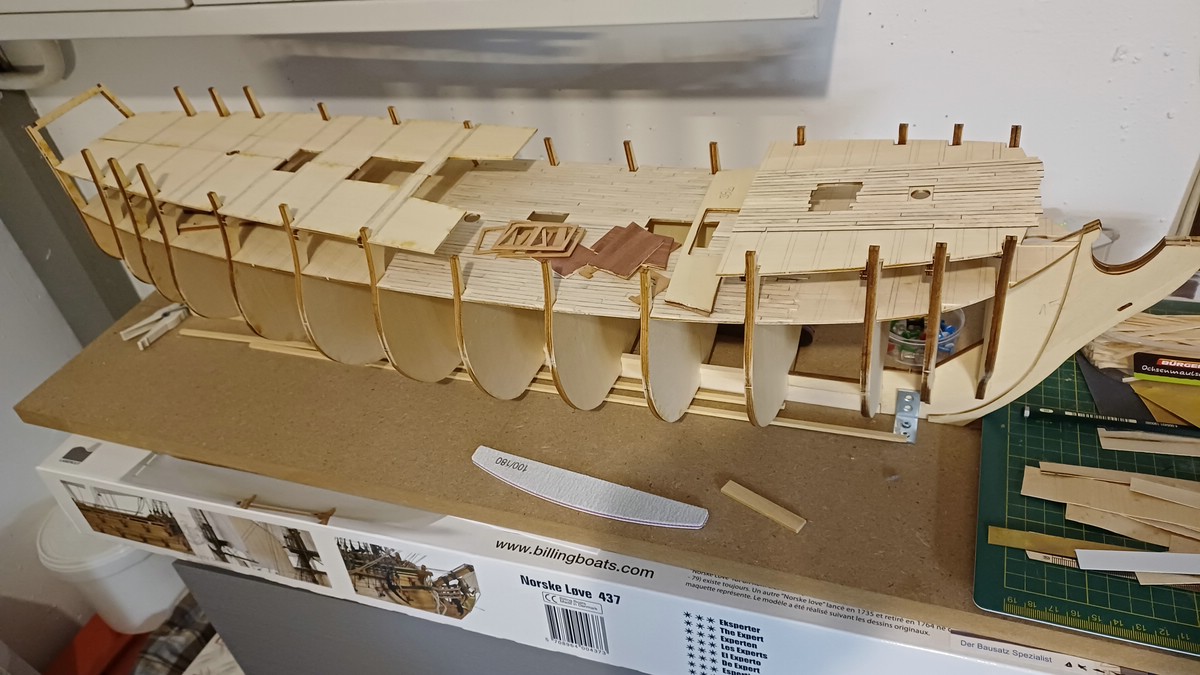

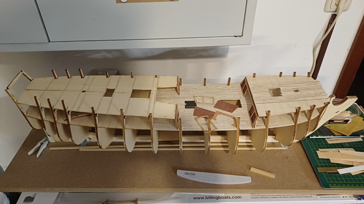

Norske Love
Ein Holzbausatz von Billing-Boats, den ich von meiner Frau zu Weihnachten bekommen habe. Sie meinte, Holz wäre vielleicht auch mal ganz interessant. Vor 20 Jahren habe ich schon mal mit Holz Rümpfe gebaut und ich muss sagen, es macht richtig Spaß. Einzelne Teile wie die sichtbaren Decks, werden ein bisschen gepimpt. Hier verwende ich Echtholzfurnier zum Beplanken. Es gibt einige Ecken und Kanten die besser sein könnten, aber für das erste Modell dieser Art bin ich bis jetzt ganz zufrieden:

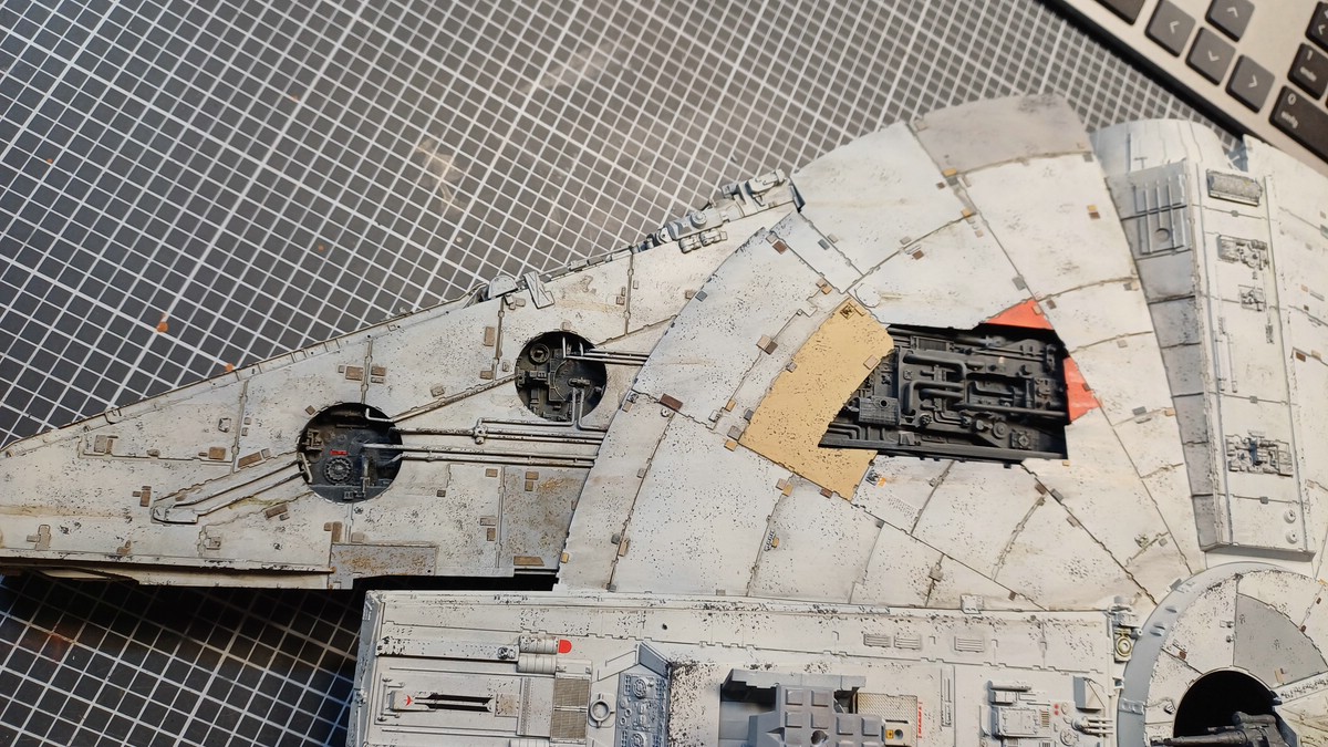

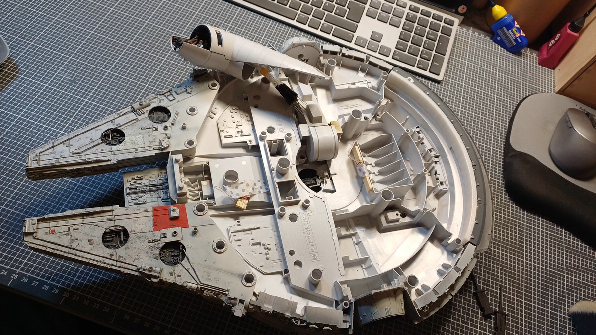

Millenium Falke:
Auch ein Geschenk von meiner Frau, letztes Jahr zum Geburtstag. Und ich kann euch sagen: der Bausatz ist der Hammer! Sehr detailliert und einfach nur klasse zu bauen. Nebenan bei Jölle seht ihr was man daraus machen kann. Bei meinem werde ich ein paar Lichtspielereien und Sound einbauen. Der Antriebsbalken am Heck wird bläulich-weiß leuchten / flackern, kombiniert mit stotterndem Antriebssound. Gesteuert über einen kleinen µC. Dazu dann noch diverse LEDs, zum Beispiel in den Schächten der Landebeine, im Einstieg, ...
Hier der aktuelle Bauzustand:
Das Cockpit:
Die Rückwand wurde mit Lichtwellenleitern versehen, die auf vier LEDs gehen (Rot, Grün, Gelb, Blau). Macht alles zusammen eine schöne, bunte Rückseite 8)
Die Rumpfunterseite ist bereits fertig lackiert. Hier bin ich gerade beim altern. Chipping ist überall aufgebracht (Schwamm-Tupftechnik) jetzt kommen Ölspuren, Dreck, ...
Die Mandibeln sind bereits komplett gealtert:
In diesem Bereich der Unterseite bin ich gerade zu Gange:

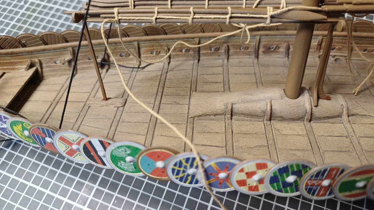

Wikinger-Langboot
Das LAngboot hat mich gestern angelacht, als ich die Modelle zusammengesammelt habe. Hatte ich überhaupt nicht mehr auf dem Schirm:
An dem Modell habe ich verschiedene Techniken zur Darstellung von Holz ausprobiert:

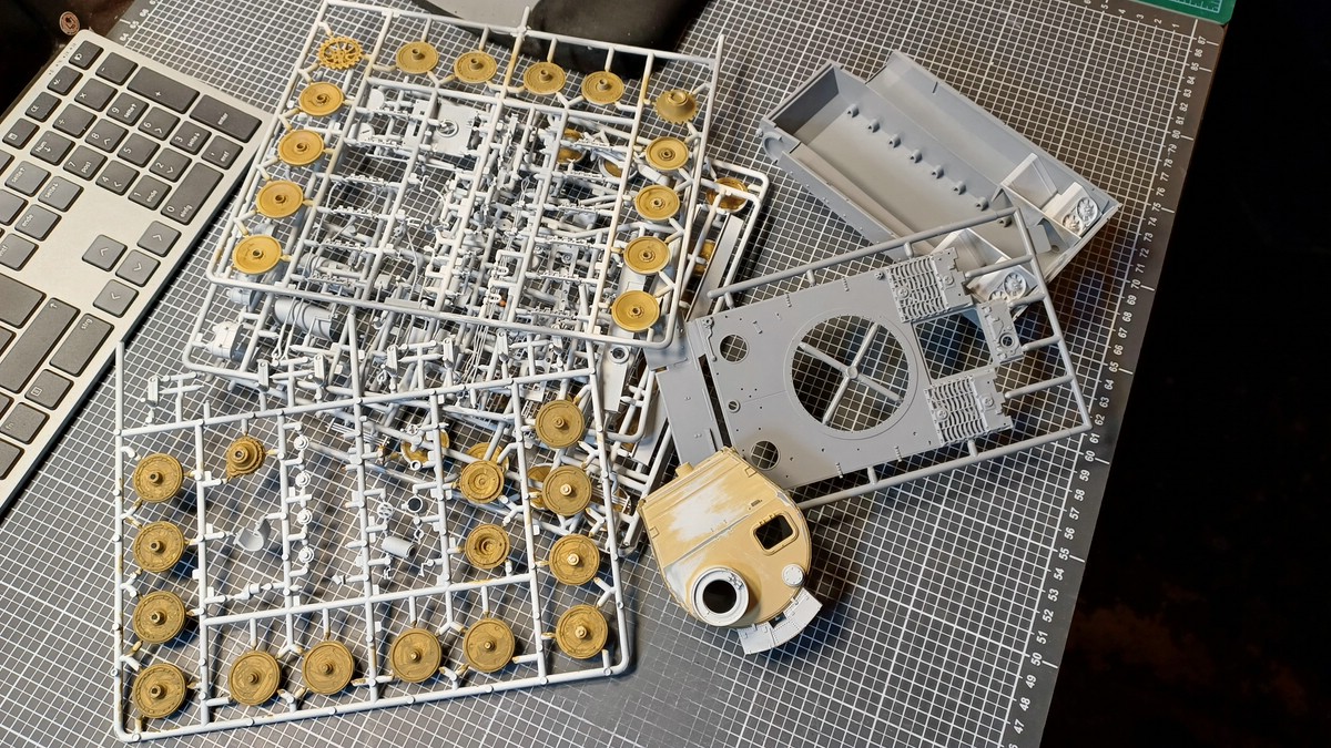

Tiger I
Angefangen bevor ich eine Airbrush hatte, darum noch teilweise mit dem Pinsel lackiert (Laufrollen). Noch nicht wirklich weit fortgeschritten:

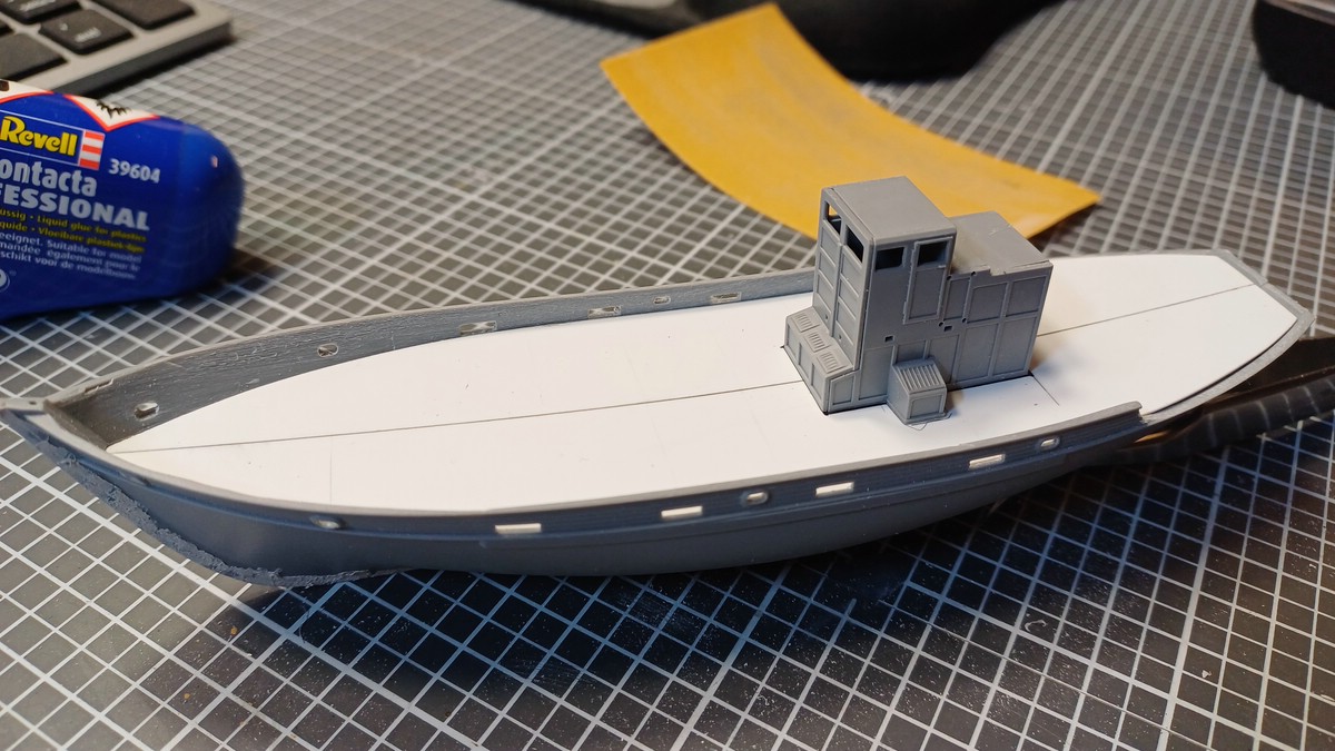

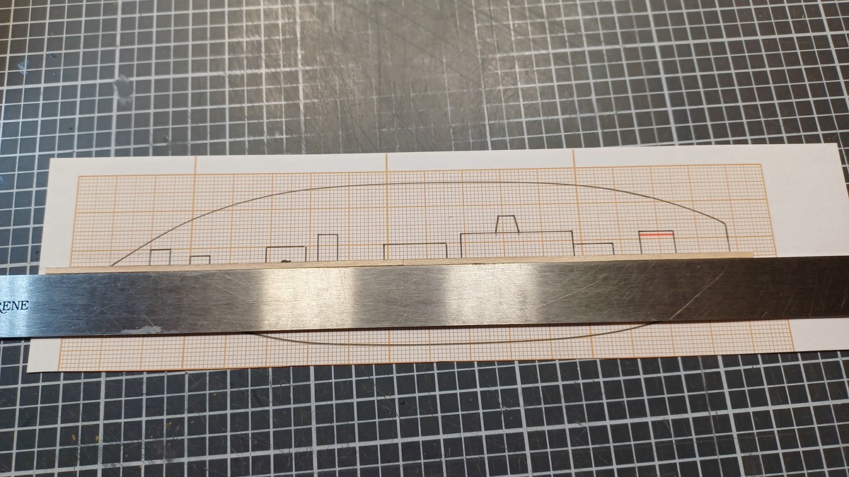

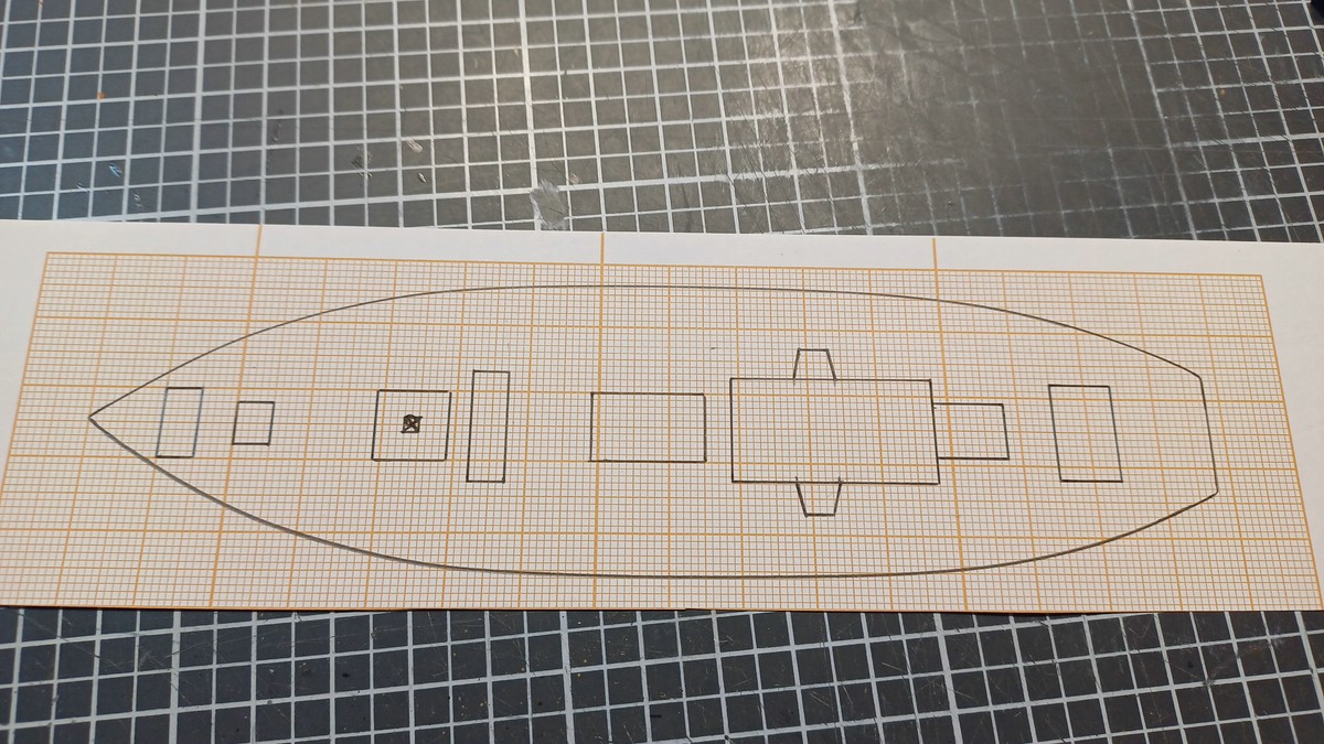

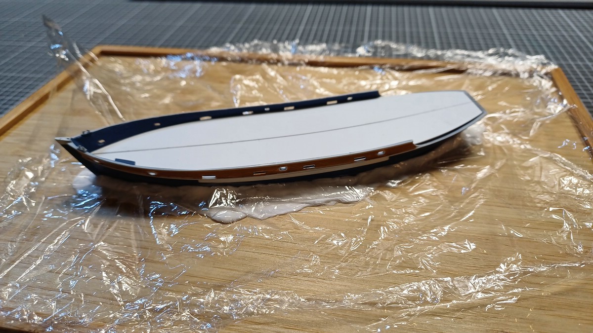

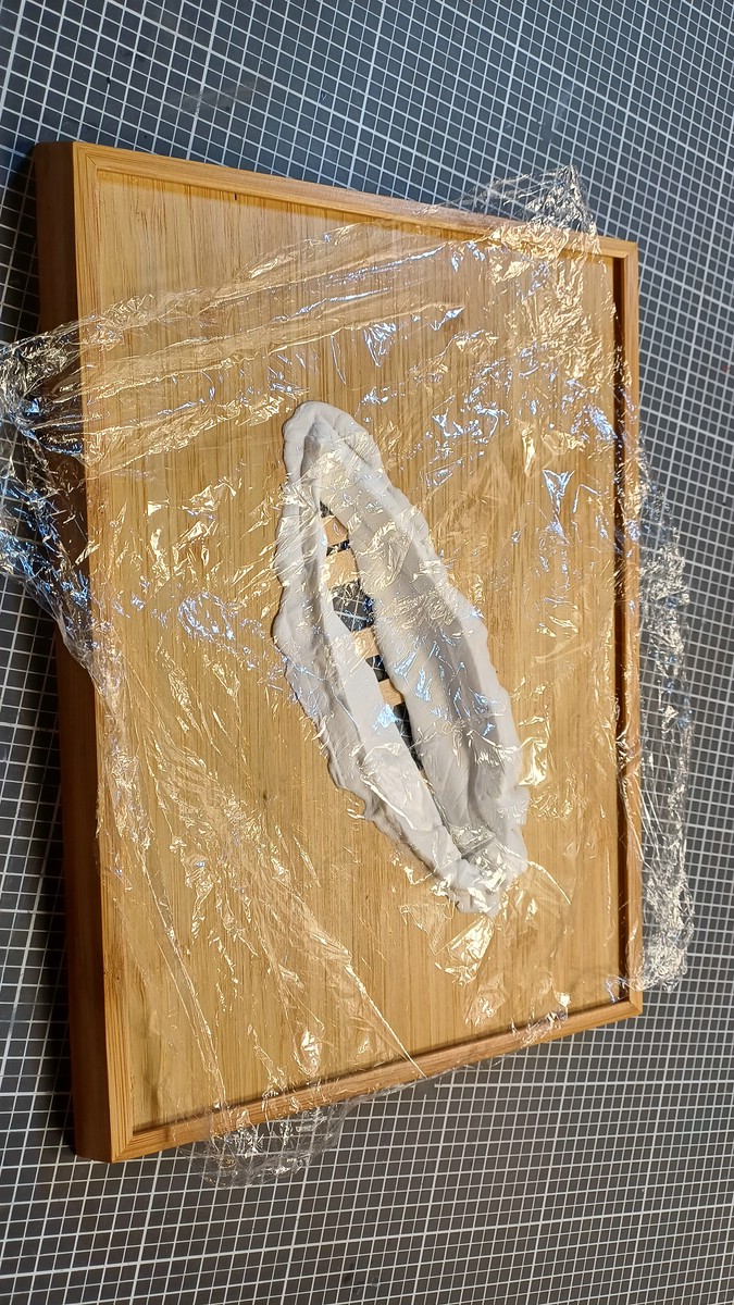

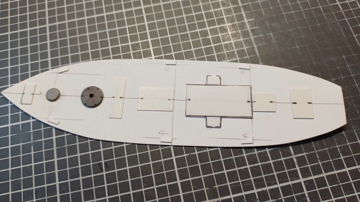

Die Grundlage für das neue Deck ist fertig. Vom Bausatzdeck die Maße auf ein 0,5er Polysheet abgepaust, ausgeschnitten und in Form geschliffen:

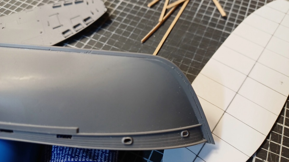

Die Auflagen an den Rumpfseiten waren nur am Bug und Heck vorhanden. Für das Bausatzdeck ausreichen, da es relativ stabil und verwindungssteif ist. Mein Deck braucht aber rundum eine Auflage, darum die Lücken mit 0,75er Polyprofil geschlossen und mit 0,25er die Auflagefläche vergrößert:
Beim Zusammenkleben des Rumpfes entstanden dann doch ordentliche Spalten. Heck:
Bug:
Also spachteln, gleich den ganzen Kiel entlang:

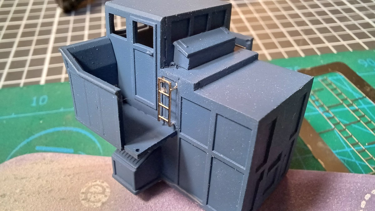

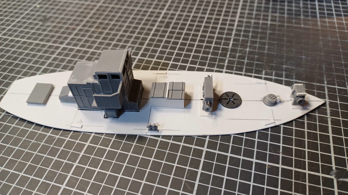

Anschließend wurde das Brückenhaus im Rohbau zusammengeklebt. Macht sich ganz gut auf dem Deck. Wie ihr sehen könnt, sind die Linien vom ersten Bild auf dem Deck wieder verschwunden. Das waren die zuerst angedachten Plankenstöße. Macht aber keinen Sinn, da ja die Deckplanken nicht unter dem Brückenhaus verschwinden, sondern dort anfangen bzw. enden. Also alles wieder wegradiert. Wenn ich alle Aufbauten an Oberdeck kenne und weiß was wo steht (es fehlen ja noch Ladeluken, Fischereigeschirr, Utensilien für Seemannschaft, und vieles mehr) kann ich mir Gedanken über einen Verlegeplan für die Beplankung machen:
Von meinem U-Boot-Dio habe ich noch ein paar Figuren übrig:
Der Maßstab passt, und so wird Fischkutter Sandra auch eine Besatzung bekommen:
Und damit eine Besatzung ach Sinn macht, muss der Kutter natürlich auf See! Also wird es eine Wasser-Base geben. Jetziger Plan: Unter dem Rumpf wird das Holzteil ausgeschnitten und der Kutter eingesetzt. Auf der Fläche rundum kommt dann Wasser mit dem entsprechenden Wellenbild. Fischereigeschirr entweder an Bord, ausgebracht oder gerade beim Ausbringen.Die richtigen Seezeichen an der Signalrah setzen (Rot auf Weiß ... Fischersch...), Beleuchtung, Positionslaternen und ein Arbeitslicht an Oberdeck. Batterie passt dann unter die Base ... mal sehen:
Als nächstes mache ich mir Gedanken was noch alles an Oberdeck kommt und fange an das Brückenhaus zu pimpen. Und natürlich den Rumpf schleifen. Aber davon erzähle ich euch dann beim nächsten Mal.

[..] aber was der Vorteil dieser asymetrisch gestalteten Rumpfnaht sein soll erschließt sich mir nicht so ganz [..]
Mein erster Gedanke war: "Klasse, Kleber in die Kante, Backbord in Steuerbord einsetzen, bis zum Anschlag schieben ... fertig."
Daher auch dieser Satz von mir:
Was ich da nicht gesehen hatte war, dass wenn man bis zum Anschlag schiebt am Heckspiegel ein Versatz von ca. 0,5 mm entsteht. Ist es dort bündig, entsteht unten der Spalt, den ich spachteln musste :(

Auf der Rückseite des Deckshauses habe ich neben den Rippen kleine 0,4 x 0,5 mm Polystreifen eingesetzt. Hierauf kommt dann ein Schott:
Mehr ist nicht passiert, da ich mir noch Fotos und Pläne von Krabbenkuttern im Netz angeschaut habe. So langsam verdichten sich die Ideen zu einem konkreten Bild, aber bisher nur in meinem Kopf 8) . Wie es mit dessen Umsetzung weiter geht seht ihr beim nächsten Mal.

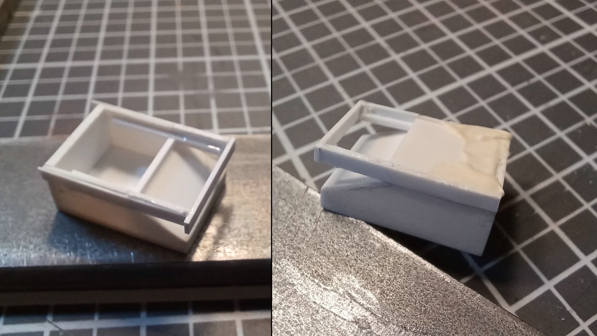

Darum wird der Unterbau einer Bausdatz-Ladeluke mit dem Deckel vom Maschinenzugang kombiniert und bekommt eine neue Verwendung als kombinierter Maschinenzugang mit Mastfuß 8)

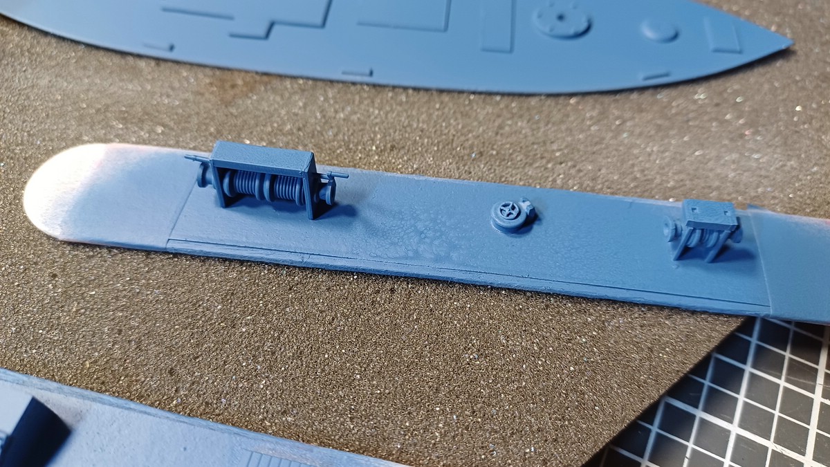

Auf dem Deck wird es auch langsam voll. Da haben wir am Bug angefangen die Ankerwinde (halb scratch, halb Bausatz), Luk über einem Niedergang (Restekiste, fehlt noch ein Handrad), Platzhalter für den Mast (wird scratch), Seitengeschirr-Winde (Bausatz), Ladeluken (halb&halb), Brückenhaus mit den Nocken daneben (Bausatz), Mastfuß-Niedergang (halb&halb), und ein weiteres Teil, für das ich noch eine Verwendung suche:
Damit habe ich so ziemlich alle großen Deckaufbauten beisammen. Vor der Brücke passt es, nur achtern muss ich mir noch was einfallen lassen... :nixweis:

Für alle Auf- und Anbauteilen auf dem Oberdeck habe ich Sockel gebaut. Manche aus 0,5er Poly, zwei mit Teilen aus der Restekiste:
Damit kommt alles ein wenig höher und das Holzdeck bildet untenrum eine schönere Kante. Hier mal beide Seiten:

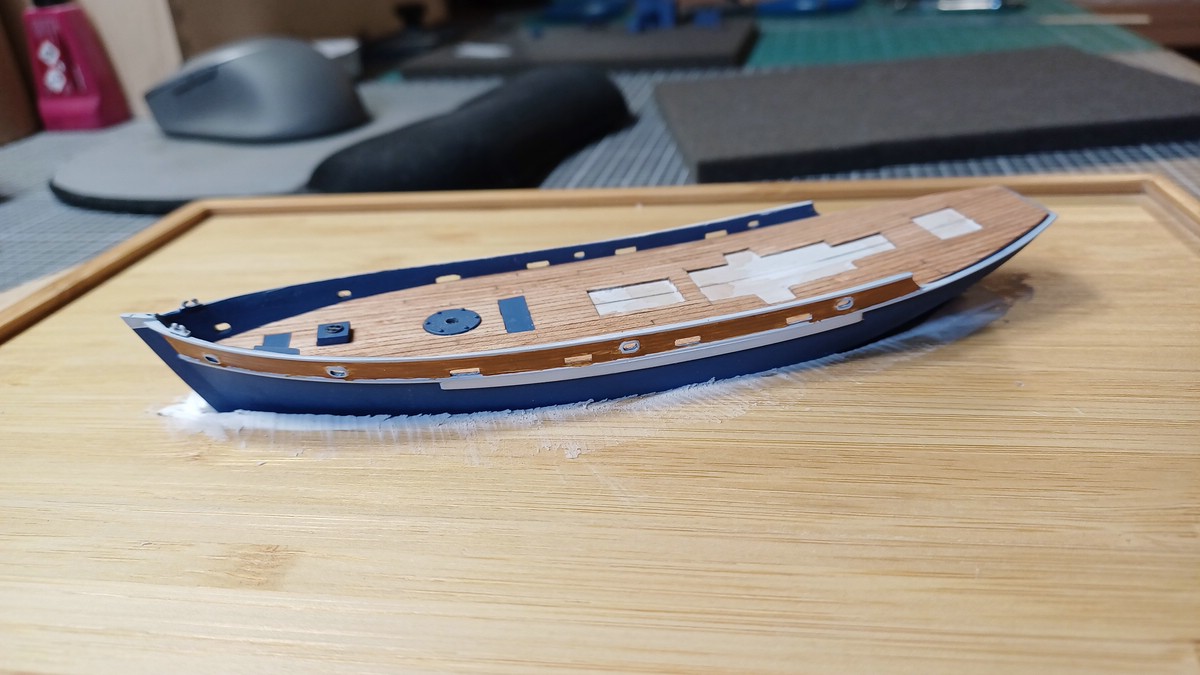

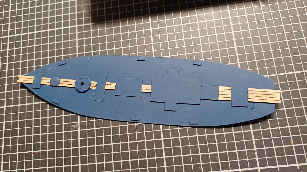

Mit den geschnittenen, 1,5 mm breiten Furnierplanken habe ich ein kleines Probestück geklebt. Die Kanten einfach mit einem weichen Bleistift (8B) angemalt. Nach dem Schleifen sieht es so aus:
Unter dem Deckshaus macht es sich ganz gut:
Auch unter der Ladeluke:

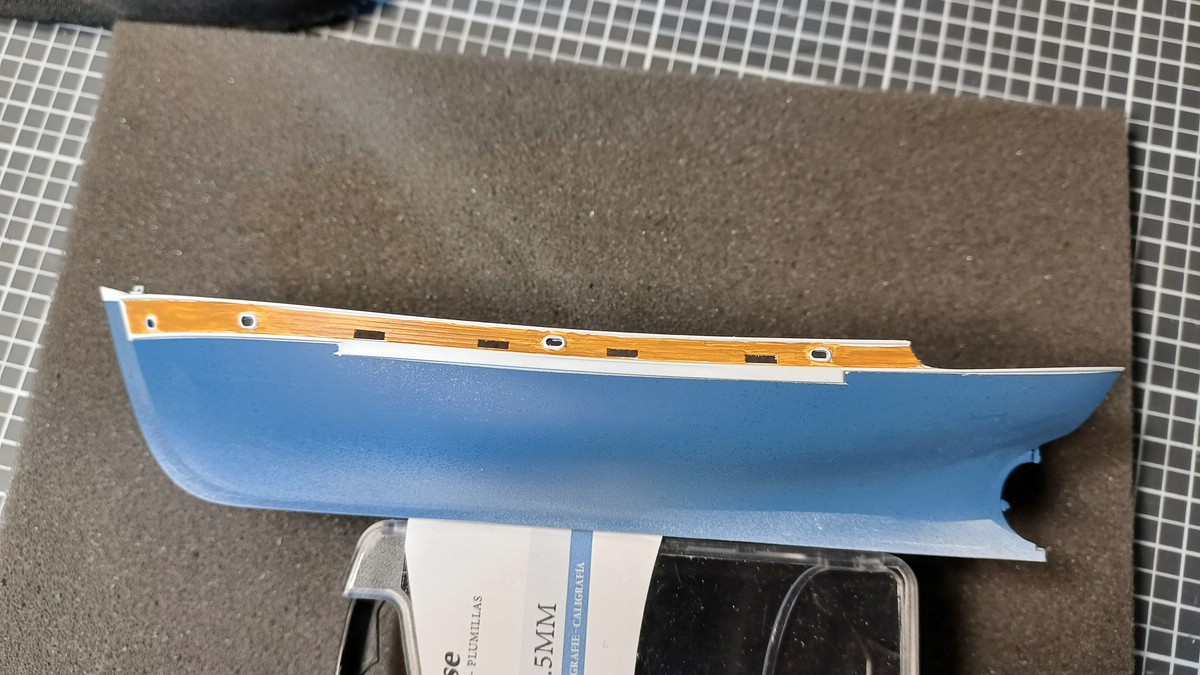

Dann wurde der Luftpinsel geschwungen. Aus Revell AQUA 56 Blau und 49 Hellblau hab ich mir mein "Kutterblau" gemischt und Rumpf, Deck und die Deckaufbauten lackiert. Vorher natürlich mit Vallejo Primer grundiert. Leider hat kurz vor Ende mein Luftpinsel weibisches Verhalten gezeigt und rumgezickt :motz: . Darum konnte ich nicht sauber zu Ende lackieren, sondern musste erst mal mit Isopropanol eine Grundreinigung durchführen :will:
Deck und Aufbauten sind soweit ganz ok, am Rumpf muss ich nochmal ran:

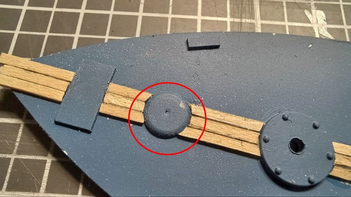

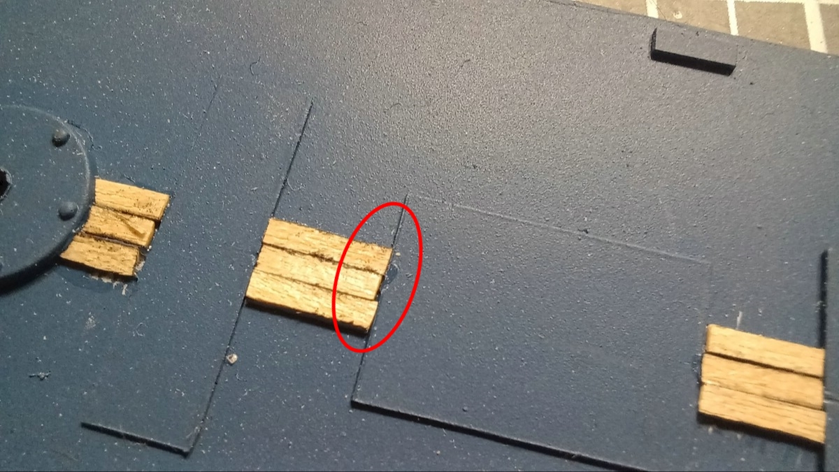

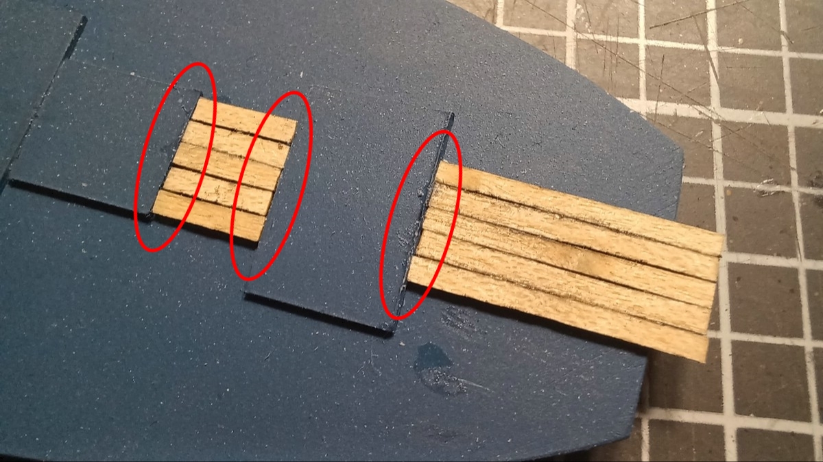

gestern habe ich begonnen, das Deck zu Beplanken. Dazu habe ich die Furnierplanken verwendet, deren Herstellung ich euch im ersten Post vorgestellt habe. Als Erstes wurden die Plankenstücke in der Mitte verlegt, dann immer auf beiden Seiten die nächsten. Als ich am Heck in Summe fünf Planken verlegt hatte, schaute ich es mir genauer an. Auf den ersten Blick sieht es ganz gut aus:
Im Makro aber ...
Ungleichmäßig:
Schief:
Krumm:
Unsauber:
So kann das nicht bleiben, da hat Ingo Mist gebaut :motz:

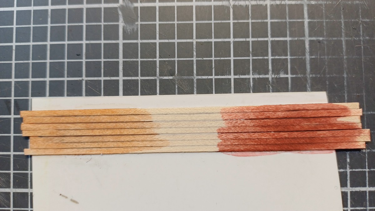

Um die Wirkung zu testen, habe ich die bereits verlegten Planken mit 320er-Papier geschliffen. DAS gefällt mir wiederum ganz gut:
Dazu dann noch ein wenig Farbe. Hier habe ich auf dem Probestück zwei verschiedene Beizen ausprobiert. Rechts Mahagoni, links Kirsche. Die Kirsche gefällt mir besser, so werde ich mein Deck wohl einfärben:
Also zurück auf Start, nicht über Los, kein fertiges Deck einziehen :du: :
Nochmal von vorn und diesmal aber bitte in ordentlich 8)
Wie das dann wird, zeige ich euch nächstes Mal.

Mittwoch, 11. Juni 2025, 14:20
Hallo Ingo!
Das schaut doch gut aus!
Wenns ganz genau sein soll: Ich leime bei solchen Gelegenheiten (z. B. die Beplankung der Deckshäuser meiner Thermopylae) die Leisten auf Schreibmaschinenpapier.
Damit es plan bleibt, presse ich das Werkstück zwischen zwei glatte Flächen. Nach dem Trocknen wird geschliffen. Damit die Kanten 100% eben sind, werden sie mit dem Tellerschleifer begradigt (und ggf. auf Maß gebracht), danach am Stück aufleimen.
Im Prinzip hätte es sich angeboten, das ganze Deck deines Kutters auf Papier aufzuleimen und die erhabenen Stellen hinterher zu entfernen.

Dabei fällt mir ein, wie das Deck meiner kleinen Bracera entstand. Du brauchst dazu nur das Furnier für das Deck in einem Stück:
1. Die Sichtseite schleifen (240er)
2. Die Sichtseite mit verdünntem Holzleim streichen (soweit verdünnen, dass sich der Leim gut streichen lässt). Das Furnier rollt sich beim Trocknen ein und dann wieder aus
3. Die Plankenstöße mit Bleistift vorzeichnen und mit einer Reißnadel eindrücken
4. Die Plankenstöße mit Farbe nachzeichnen (die Kalfaterung, Tempera oder Wasserlack)
5. Das Deck schleifen bis Holzleim und überflüssige Kalfaterung entfernt sind, Feinschliff und Versiegelung, Aufkleben, fertig
Das ist nicht von einem Deck aus einzelnen Leisten zu unterscheiden. Höchsten durch das perfekte Aussehen.

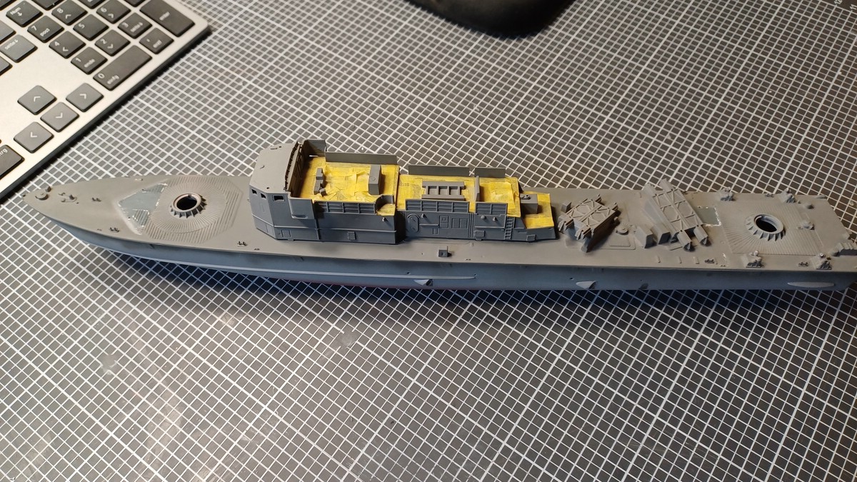

Für den Fischkutter baue ich das Deck noch aus den einzelnen Leisten. Aber auf einem Probestück werde ich das auf jeden Fall mal ausprobieren. Wenn ich es gut hinbekomme, kommt diese Methode bei einem meinen nächsten Schiffsmodellen zum Einsatz ;)
Für das neue Deck habe ich mir alles auf Millimeterpapier aufgezeichnet. Die Mastbetting habe ich erstmal quadratisch gemacht, am Ende wird sie aber wieder rund. Das Luk fehlt. Es hat sich leider beim Ablösen vom Lackierstäbchen in seine Einzelteile zerlegt :motz: Da werde ich jetzt eine eckige Luke bauen:
Stellprobe. Man erkennt, dass ich am Luk ganz achtern zu groß gezeichnet habe. Hier wird korrigiert (später in rot zu sehen):
Als Nächstes habe ich die Mittelplanke mit ULTRA GLUE von AMMO of mig aufgeklebt. Diese ist komplett durchgängig und besteht aus zwei langen Planken und wurde mit dem Stahllineal exakt an der Schiffsmittellinie ausgerichtet:
Weiter ging es mit den ersten Stücken an Bug und Heck, immer gleich auf beiden Seiten:
Mit Hilfe des Millimeterpapiers kann einfach die korrekte Ausrichtung überprüft werden. Darum auch die ersten Stücke an Bug und Heck, um zwei möglichst weit voneinander entfernte Anschlagpunkte zu haben:
Am Rumpf wurde nochmal der Luft- und Haarpinsel geschwungen. Sauber abgeklebt konnte die Scheuerleiste und das Schanzkleid weiß lackiert werden (Luftpinsel):
Dann habe ich angefangen, mit stark verdünnter Revell AQUA 382 (Holzbraun) den inneren Teil vom Schanzkleid in ersten Schichten zu lackieren. Das wird jetzt nach und nach wiederholt, bis alles einheitlich ist. Nebenbei werde ich dann auch die Unterlaufungen ( :will: ) am Rumpf wieder mit blau lackieren:
Mit den weißen Leisten und dem braunen Schanzkleid gefällt mir meine "Sandra" ganz gut, das darf so bleiben 8)
Wie es weiter geht, seht ihr beim nächsten Mal.

Freitag, 13. Juni 2025, 15:35
Moin
deine Farbwahl gefällt mir.
Dirk
Freitag, 13. Juni 2025, 18:05
Moin Ingo
Ja . Danke nachträglich . Fahren tut mein KFK eigentlich ganz gut aber ich kommen nicht dazu in regelmäßig fahren zu lassen . Er fristet sein DA sein auf dem Regal neben dem Geisterkutter ^^ und den anderen beiden Krabbenkuttern Tön 12 von Graupner :S
Die Farbe find ich Chick aber wegen der Planken hätte ich mir nicht so viele Gedanken bei dem Maßstab gemacht ..ABER ich bau hier ja nicht sondern Du :) und du machst das schon :ok:
Heiko
Freitag, 13. Juni 2025, 20:36
auch mir gefällt die Farbgebung!
LG Titto
Samstag, 14. Juni 2025, 17:10
freut mich, dass auch euch meine Farbauswahl gefällt. Inspiriert wurde ich dabei von diesem Bild:

Gestern ist es auch wieder ein bisschen weiter gegangen. Am Anfang war da ein Loch:
In welches der Rumpf hinein passt, mit Luft nach allen Seiten:
Unten kamen ein paar Hölzchen, um den Rumpf auf die richtige Höhe zu setzen, dann ordentlich Foam Clay. Das ist der weiße Bastelschaum, den ich euch hier (nach den E-Werken) schon mal vorgestellt habe:
Von oben wurde mit Küchenfolie abgedeckt:
Warum? Na damit der Rumpf nicht "festbabbt", wie der Schwabe sagt 8)
Im Anschluss wurde der Schaum von den Seiten fest an den Rumpf gedruckt. Nachdem der Rumpf wieder entnommen wurde, bleibt der passende Ausschnitt übrig:
Das darf jetzt in aller Ruhe komplett aushärten, was ungefähr ein bis zwei Wochen dauert. Dann ist das Material wirklich komplett trocken und federleicht. Es wird sich dann zeigen, ob ich nochmal eine zweite Schicht aufbringen muss, da Foam Clay beim Trocknen ordentlich schrumpft (~5 %), wie ich bei meinem PT-Boat gelernt habe (guggst du hier)
Bis dahin kann ich am Deck weiter machen. Hier kamen zwar ein paar Planken dazu, aber es fehlt dann doch noch einiges:

Dienstag, 17. Juni 2025, 11:40
Ganz kurzes Update:
Gestern konnte ich das Beplanken des Decks abschließen. Sorry, für das nicht ganz so gute Bild:
Jetzt geht es an das Ausschneiden der Deckaufbauten, dann kann es aufgeklebt werden. Davon erzähle ich dann beim nächsten Mal.

gestern Abend habe ich mich an den Einbau des Decks gemacht. Als erstes das komplette Deck zusammen mit dem Papier auf die Poly-Basis geklebt. Den Überstand habe ich rundum grob mit dem Skalpell abgeschnitten:
Dann ging es daran, den restlichen Überstand vorsichtig abzuschleifen und so das Deck auf Maß und in Form zu bringen. Dazwischen immer wieder Passproben. Nach und nach näherte sich die Form an und dann ... passt!
Am Anfang mit 240er, später nochmal mit 320er-Papier das komplette Deck geschliffen. Am Ende dann ein sauberes, glattes Deck. Die Plankenstöße kommen gut raus, die Kalfaterung ist gut sichtbar. Gefällt mir:
Jetzt geht natürlich wieder das Überlegen los, ob ich das Deck so in natura lasse, oder doch mit Kirsch beize. Vielleicht gehe ich auch einen ganz anderen Weg und schau mir mal an, wie es mit einer grauen Färbung aussieht. Ich werde wohl mal wieder ein bisschen rumspielen...
Fazit zum mit einzelnen Leisten aufgebauten Deck:
Ich hab die Methode die Volker hier vorgeschlagen hat noch nicht ausprobiert, aber für ein Deck dieser Größe würde ich auch jederzeit wieder auf die einzelnen Planken zurück greifen. Es ist zwar ein bisschen mehr Arbeit, die einzelnen Planken zu schneiden, rundum mit Bleistift die Kalfaterung zu malen und dann die Leisten auf die richtige Länge geschnitten an die richtige Stelle auf dem Deck zu kleben ... aber wenn wir die scheuen würden bräuchten wir eh ein neues Hobby ;) . Ein komplettes Schlachtschiff oder ein U-Boot in 1:72 würde ich so sicherlich nicht machen. Obwohl ... ich glaube ich wäre so verrückt :lol:
Höhenkontrolle 8)
An Backbord befinden sich die Unterkanten der Speigatten auf Deckshöhe:
An Steuerbord hingegen liegt das Deck ein paar Zehntel zu tief. So kann das Wasser nicht ablaufen :du:
Also kommt innen eine Auflage auf die Auflage:
Leider immer noch zu wenig, da werde ich nochmal ein 0,25mm Polyprofil nachlegen:
Stellprobe. So langsam erkennt man wohin die Reise geht:
Hier (und auch schon auf dem Bild zuvor) erkennt man, das ich beim Ausschnitt für die Ladeluke gepfuscht habe. Zu groß :will:
Ich habe versucht mit einem 0,75 x 0,75 mm Polyprofil unten eine Auffüllung zu machen, eine Art Fußleiste um die Luke herum. Das sah aber ziemlich besch... aus. Also werde ich hier eine neue Ladeluke anfertigen, die dann größenmäßig besser passt. In dem Zuge wird das Ganze dann auch gleich anders gestaltet. Auf Bildern im Netz sieht man oft vor den Luken einen Sortiertisch. So etwas werde ich jetzt gleich integrieren.
Wie es weiter geht und wie die neue Ladeluke aussehen wird zeige ich euch beim nächsten Mal.

An eine Grundplatte mit den richtigen Maßen wurden rundum die Seitenteile geklebt. Eine Seite ist schräg. Warum? Kommen wir später dazu:
Stellprobe. Jetzt passt es perfekt in die entsprechende Aussparung im Deck:
Über die Schräge kam ein Rahmen aus verschiedenen Polyprofilen, die andere Seite wurde mit einem Deckel versehen und gespachtelt:
Feinschliff und Endausbau. Ladeluke mit zwei Handgriffen, dahinter Führungsschienen:
Auf den "Sortiertisch" kam ein feines Gitter. Darum darunter auch die Schräge: Das Wasser soll ja ablaufen können 8)
Dann kam Farbe ins Spiel, das bereits bekannte blau. Die Luke wollte ich mit Revell AQUA 381 Braun machen, habe aber sehr schnell festgestellt, dass es mir nicht gefällt. Das werde ich nochmal abschleifen und mit 382 Holzbraun lackieren, so wie der Streifen am Rumpf. Die Schienen und Handgriffe bekommen natürlich auch eine Detailbemalung:
Beim Deck habe ich mich jetzt für die Kirschbraune Beize entschieden, sieht für meinen Geschmack am besten aus. Die Bodenplatten für die beiden Winden und die Mastbetting sind auch schon eingesetzt, ebenso das neue Luk:

Das Deckshaus hat auch schon mal zwei Niedergänge zum oberen Deck bekommen. Ich überlege, ob ich die auch vom Oberdeck zu den Nocken verwende oder doch auf die, zugegebenermaßen recht groben, Bausatzteile zurückgreife:
