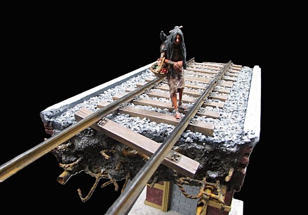

Heute gab es den Rohbau für abgerissene Bewehrung und Rohre, hellgrau grundiert.
Bewehrung: Draht in der Bohrmaschine aufgedreht,
Rohre: Evergreen, 3 verschiedene Durchmesser, soviel Abwechslung wie möglich.
Das Teil ist jetzt kopflastig, ich habe eine Montageplatte unten angeschraubt damit es mir nicht umfällt.
Dieses schöne Lasercut-Brückengeländer war beim Chinaböller auch noch dabei.
Das werde ich aber erst zum Ende anbauen, es ist zu filigran (1mm).
Danke an Alle fürs Ansehen , Hilfe und Unterstützung!
:hand: Dirk

Brücken-Bruch
heute habe ich die "Bruchstelle" weiter bearbeitet.
Da es mir an Struktur fehlte (siehe voriges Bild) habe ich aus Chinchillasand und
Leimwasser eine Paste angerührt und auf die glatte Fläche aufgetragen.
Die "Metallteile" schwarz grundiert und eine wässrige Lösung aus Echtrost und Vallejo Black Glaze aufgebracht.
Dabei habe ich die Lösung auch in den "Beton" an den Austrittstellen einziehen lassen.
Es fehlen noch diverser Kreidestaub, Trockenbürsten usw. usw.
Das mache ich am Schluß im Ganzen wenn der Rest soweit fertig ist.
So sieht das im Moment aus:
Beste Grüße an Alle
Dirk

Farbe bekennen
heute haben alle Flächen ihre Grundierung bekommen.
Hierbei habe ich auch wie immer lasierend gearbeitet um Lebendigkeit zu erzeugen.
Nun kann das Ganze wieder schön austrocknen bevor es weiter geht.
Da steht noch viel Arbeit an, und die Grundplatte ist ja auch noch zu machen.
Außerdem ist die Baba Jaga vorbeigkommen um sich ihr Hexenwerk anzusehen :cracy: :
Dirk

Montag, 1. September 2025, 08:09
Danke Ingo
Die Baba Jaga ist wohl auch zufrieden.
Gestern habe ich noch die Einzelzeile der 14 Resin-Figuren sortiert...........
Eine illustre Ansammlung seltsamer Gestalten. :lol: Dirk
