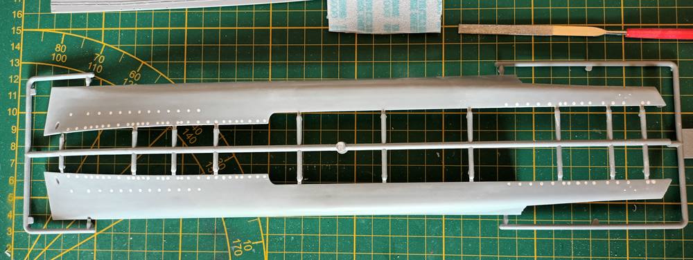

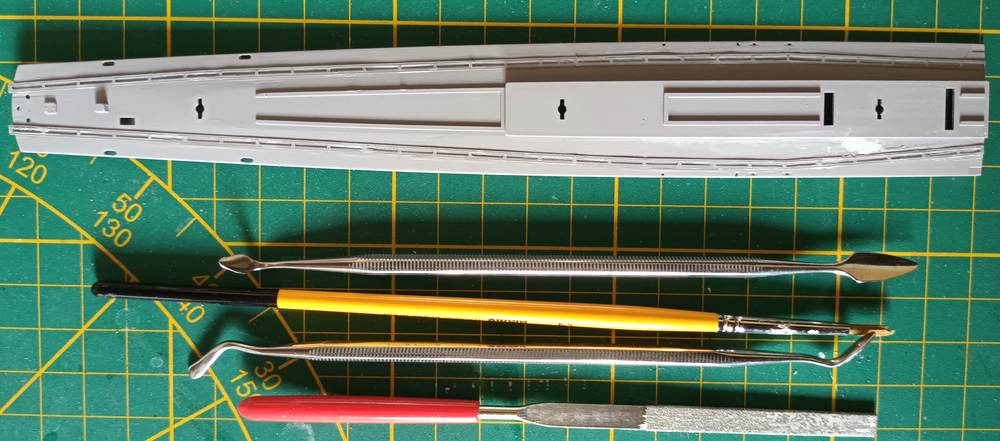

Als erste Handlung habe ich mir mal den Rumpf angeschaut. Mein Foren-Vorredner dieses Modells mit Nutzernamen Prien hat bereits auf die fehlerhaften Bullaugen aufmerksam gemacht. Mir persönlich sind diese auch viel zu groß und gefallen mir nicht. Ich möchten dem Problem auch begegnen. Ich versuche aber einen anderen Weg, weil ich die Bullaugen in meinen Modellen nicht aufbohre. Also habe mir ich den Rumpf geschnappt und diesen mit Maskierband abgeklebt. Ich werde die Bullaugen versuchen zu korrigieren, bevor der Rumpf zusammen gebaut wird. Anschließend werden die vorhanden Bullaugen mit Patty eingeebnet (wie im Bild zu sehen). Diesen Schritt werde ich bestimmt noch zwei mal wiederholen müssen. Die Stellen werden dann glatt geschliffen. Das Abdeckband dient dem Schutz des übrigen Rumpfs.
Nachfolgend möchte ich keine neuen Bullaugen in den Rumpf bohren. Statt dessen nehme ich welche also Photoätzteile aus meinem Fundus. Die werden auf dem Rumpf aufgeklebt.
Cogito ergo sum

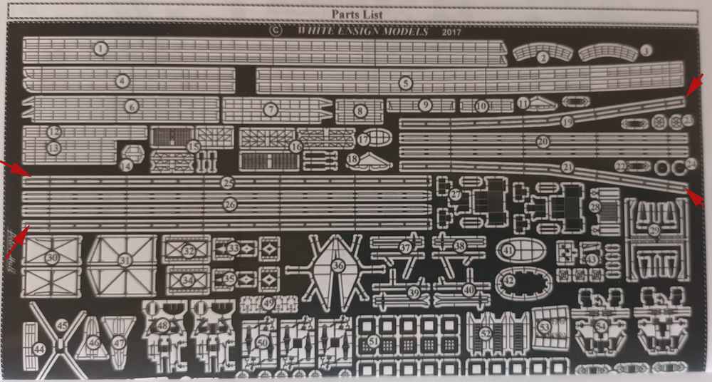

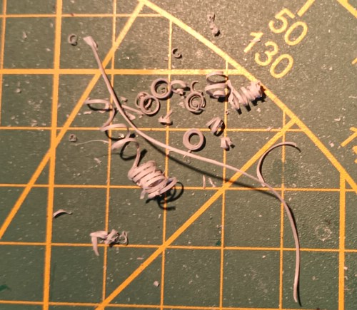

Während die Spachtelmasse vor sich hintrocknet, ist mein Blick auf das Achterdeck des Zerstörers geglitten. Hier finden sich die Führungsschienen für die Minen, die ich gegen PE austauschen möchte.
Die betreffenden Teile tragen die Nummern 19, 21 und 2x 25 (angedeutet durch die Pfeile). Dies sind nicht die Schienen an sich, sondern der Unterbau (bzw Schwellen). Die eigentlichen Führungschienen werden später auf diesen Unterbau geklebt.
Deshalb fallen nun Späne...
Zu guter Letzt das Deck glattschleifen nd den Schienenunterbau aufkleben.

Alte Bullaugen sind nun verspachtelt und geschliffen. Ich denke das eine oder andere Äuglein lässt sich nach dem Bemalen eventuell noch erahnen? Schauen wir mal wie es wird...

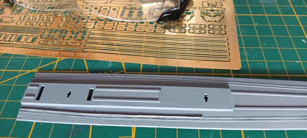

Ich habe mich entschieden die Schienen sofort zu verlegen. Also habe ich die betreffenden Teile auf der PE-Platine grundiert und in einen Stahlton bemalt (oily steel - 70.865), ausgeschnitten und auf den Unterbau aufgeklebt.
Das Ergebnis war... grauenhaft... Die Schiene stand nun viel zu hoch ab, Ausserdem war diese -trotz größter Bemühungen - krum und schief. Habe sie wieder abgerupft und belasse es bei dem Unterbau. Den habe ich statt dessen in Stahlfarbe bemalt und danach das Deck mit meinem Tamiya Weathering Set malträtiert. Die Schienen mussten leider ziemlichen Rost abbekommen und wurden danach wie das übrige Deck noch schwarz eingeschmutzt. So gefällt mir das ganz gut und kann später verbaut werden.
Cogito ergo sum
Sonntag, 31. August 2025, 10:19
Sicher nicht einfach, die Schienen gerade zu kriegen, besonders bei dem weichen WEM-Messing. Gut zu biegen, Fluch und Segen zugleich..
Versuch doch mal, sie aus Draht darzustellen, deine Takelagen sind doch prima geradeaus. Besser eine falsche Form als gar keine!

Lieber Jochen!
Vielen Dank für Deine Idee! Ich habe die letzten Reste meines 0,2 mm starken Drahtes verwendet und die Backbordseite präpariert. Mir gefällt das auf dem Modell wirklich gut! Habe draufhin schon einmal die eine Hälfte der Minen platziert.

Parallel dazu arbeite ich am Rumpf weiter. Habe nun mehrfach die alten Bullaugen verspachtelt, gefühlt ein Drittel der Wandstärke des Rumpfes abgeschlifffen. Dabei Schleifpapier in Stufen runter auf 3000er Körnung genutzt. Die Striche auf der Oberfäche gehen natürlich nicht wieder zu 100% weg. Aber ich werde die Oberfläche jetzt nicht auf Hochglanz mit Paste und Co. polieren. ;)
Anschließend kommen nach und nach die Bullaugen aus Messing auf dem Rumpf. Werde versuchen mich dabei nach den Beschreibungen von Olaf zu richten. Ich habe eine Hilfslinie gezogen, die mir dabei assistieren soll die Bullaugen einigermaßen parallel auszurichten. Habe jetzt vier Bullaugen angebracht, werde täglich ein paar aufkleben. Diese Strafarbeit ist in Gänze nicht zu ertragen ;) Die sind nämlich winzig und trotz Vergrößerungsbrille kaum zu handhaben. Wenn das nicht klappt, habe ich mir überlegt kleine schwarze Punkte mit einem Durchmesser von 0,8 mm als Decal zu bestellen....

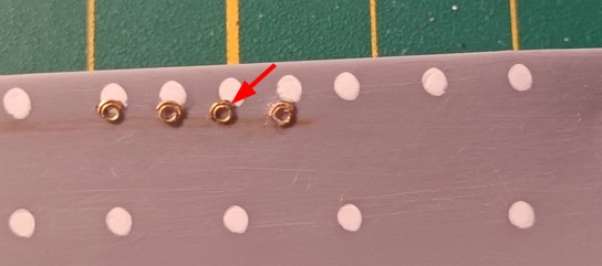

Au Backe!!! Zu spät gelesen... Ich gelobe dies beim nächsten Modell zu beachten. Denn als Du den Kommentar geschrieben hast, war ich auch mit der Steuerbordseite durch... Wenn ich die Minen jetzt wieder abreiße, mache ich die Fläche darunter kaputt.
Was die Bullaugen angeht... Ja Ihr beide habt Recht. Das war mir auch aufgefallen und ich habe bei den nachfolgenden Bullaugen (die vier links) peinlich versucht die Dinger richtig auszurichten. Ich nutze keinen Zahnstocher, sondern eine sehr dünne Nadel aus einem alten Sezierbesteck (noch vom Biostudium). Werde wohl wieder alles runter nehmen und es neu probieren. Den Kleber habe ich ja. Allerdings keinen Bohrer der klein genug ist (mein kleinster ist 0,8 mm oder 1 mm im Durchmesser).
Die Teile sind winzig, selbst mit meiner Vergrößerungsbrille sehe ich die kaum :lol: Denkt daran, wir reden von 1/350, nicht 1/200 :D

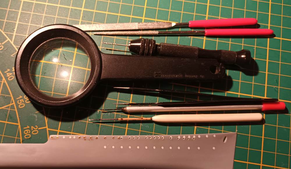

Ich empfehle nochmals den schon irgendwo verlinkten Handbohrersatz ("Die blaue Donau"), im interessanten Bereich Abstufungen von einem Zehntel mm in erstklassiger Qualität (kein Schinaschrott). Wenn man sowas erstmal hat kommen die Anwendungen von ganz allein: Bullaugen, Geschützrohre, Verstiften von wackligen Verbindungen, Aufbohren zu enger Montagelöcher. Ist mir schnell unentbehrlich geworden.
  • »ChKy1972« ist der Autor dieses Themas
Beiträge: 359
Realname: Christoph
Wohnort: Oberhausen
Sonntag, 31. August 2025, 23:10
Hallo Jochen!
Steht bereits auf meinem Wunschzettel :)
An Deine ebenfalls sehr hilfreichen Vorschreiber:
In der Zwischenzeit habe ich die Löcher per Handdrehung gebohrt. Durchmesser der Bohrungen beträgt 0,8 mm. Der Kleber von Ammo wurde angerührt und die (mit einem Skalpel) abgelösten PE Bullaugen über den Löchen ausgerichtet und erneut angeklebt. :tanz:
Beweisjephotos kommen morgen Abend nach Feierabend im Büro. :wink:
Lieben Dank und schlaft schön
Cogito ergo sum

Der Schiffsrumpf wird bald aussehen wie Emmertaler Käse , wenn ich nicht aufpasse...
Jetzt verstehe ich endlich, warum Zvezda bei meinem Exemplar zwei Rümpfe eingepackt hat, bisher war ich von einem Irrtum ausgegangen...
Ich wäre ganz und gar nicht darüber überrascht, wenn in Deinem Fundus ganze Rümpfe auf Halde liegen würden... 8) :D

Bei der Operation Bullauge habe ich eine Reihe von nützlichen Werkzeugen... Zu allerst einen Handbohrer, denn ohne ihn keine Lecks im Rumpf... Mit der hübschen Rundpfeile, wird das Bohrloch ganz eben begradigt, ist sonst zu ausgefranst. Mit dem Applikator gelangt der Klebstoff auf das Bohrloch. Die sehr olle und dünne Stahlnadel nutze ich um das kleine Bullauge auszurichten. Einen Zahnstocher kann ich für meine Operation nicht nutzen, das Loch ist mit 0,8 mm zu klein im Durchmesser. Die Lupe...? Das ist eine 30 Jahre alte 10fach-Lupe von Eschenbach. Die brauchte ich damals für mein Grundstudium, lässt sich hervorragend die Orientierung der Bullaugen inspizieren :D
So sehen dann die Bullaugen auf dem Rumpf aus. Ich habe im vergrößerten Ausschnitt mal ein Loch frei gelassen. dann könnt ihr die Größenverhältnisse Loch/PE-Bullauge sehen. Ursprünglich waren die von Zvezda für dieses Modell konzipierten Bullaugen schrecklich groß gehalten (Bereich der weißen Spachtelmasse - bedenkt bitte daß der Durchmesser des Spachtelmassedots durch das Schleifen kleiner geworden ist)
Hallo Jochen!
Die Blaue Donau ist nun inklusive eines Spiralbohrersets (0,4 mm, 0,6 mm und 0,8 mm) bestellt!! Kommt im Laufe der Woche :D

Dienstag, 2. September 2025, 15:26
Das sieht doch schon viel besser aus, Christoph.
Weiter so. :ok:
