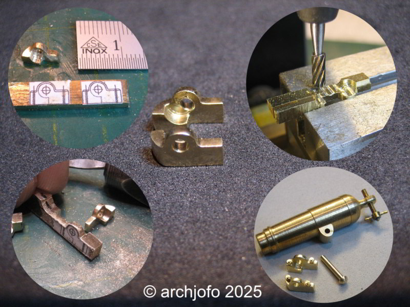

Für mein Modell im Maßstab 1:48 benötigte ich 20 Rohrlagerpaare für die 30-Pfünder-Karronaden. Um den gewünschten authentischen Metallcharakter zu erzielen, entschied ich mich für brüniertes Messing. Aufgrund der komplexen Form war eine Einzelanfertigung aller 40 Teile per Fräsen und Feilen nicht praktikabel – lediglich die Prototypen entstanden auf diesem Weg.
Der Weg zum Messingfeinguss:
Die Idee zum Feinguss entstand vermutlich aus Gesprächen mit erfahrenen Modellbaukollegen. Nach Recherche stieß ich auf die Schmuckgießerei Kauselmann, die sich auch auf Modellbaufeingussteile spezialisiert hat. Die Preise waren angemessen, und gearbeitet wurde mit dem Wachsausschmelzverfahren:
• Zunächst wurden Urmodelle aus Messing gefertigt – ein linker und ein rechter Lagerblock.
• Daraus entstanden Silikonformen, die mit Spezialwachs ausgegossen wurden.
• Die Wachsmodelle dienten als Vorlage für den Messingfeinguss.

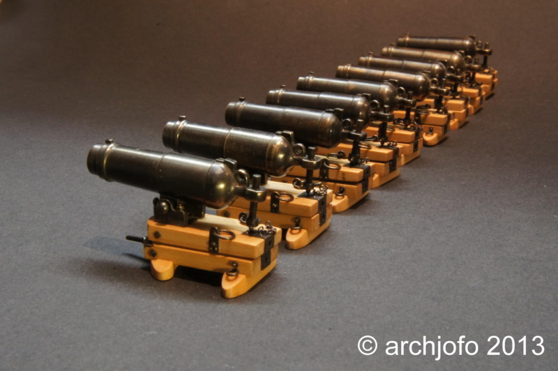

Bauteil am fertigen Modell
Hier noch zwei Bilder der fertigen 30 Pfünder-Karronade der La Créole, wovon sie 20 Stück an Bord hatte.
Und zu guter Letzt ein Bild, wo ich das Modell mit einer Originalaufnahme einer Karronade vergleiche.

Die Herstellung von Kleinteilen wie Rohrlagern im Maßstab 1:48 stellt hohe Anforderungen an Präzision, Materialwahl und Wiederholbarkeit. Der Einsatz von Messingfeinguss bietet hier eine überzeugende Lösung: Er verbindet handwerkliche Eigenleistung bei der Urmodellfertigung mit professioneller Reproduktionstechnologie. Für mich war es der ideale Weg, um eine größere Stückzahl komplexer Bauteile in gleichbleibender Qualität zu realisieren – ohne dabei den Anspruch auf Eigenbau aufzugeben.
