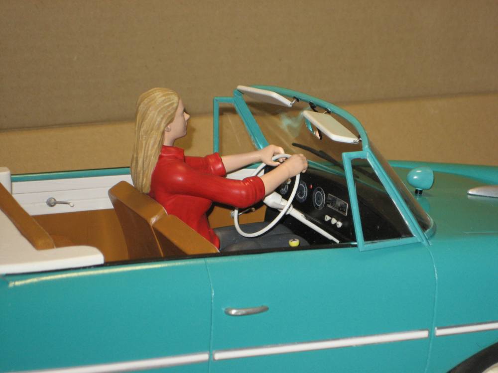

der nächste Oldtimer ist fertig, ein "Amphicar 770" in 1:10. Er ist ein Funktionsmodell, schwimmfähig. Mit Licht und Hupe. Es fehlt aktuell nur noch die passende Fahrerfigur.

der Fahrer war schon auf der Zulassungsstelle, jetzt ist er in der Orthopädie bei Dr. Emel. Paar kleine Korrekturen an Armen und Beinen. :pfeif: Für den Kerl gilt auch ein Gewichtslimit von 45g, sonst stimmt die Wasserlage nicht mehr...

der Fahrer ist ne Fahrerin. Hat schon mal im Auto Platz genommen...
