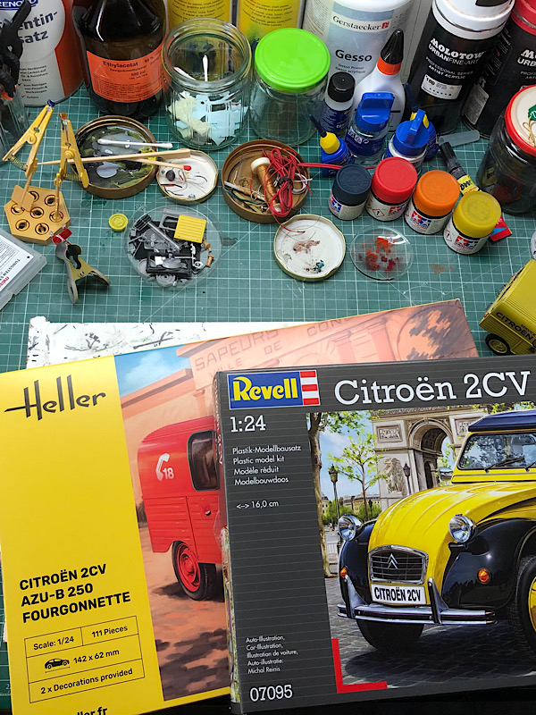

Mittwoch, 15. April 2026, 06:50
Citroën Charleston Revell
Moin in die Runde!
Hier dann der Baubericht zu meiner vierten Ente. Diesmal wird es die Charleston von Revell. Die Hürde bei diesem Modell liegt in der Lackierung. Es ist meine dritte Revell-Ente. Darum ist der Zusammenbau schon etwas einfacher für mich. (Nach der Heller-Fourgonette brauche ich ein Erfolgserlebnis). Mich reizt die Lackierung und dass Ziel, eine Ente frisch vom Band zu bauen. Also kein Rost und möglichst chique.
Interessanterweise bin ich wieder bei der Farbe Gelb gelandet. Nennen wir es meine « gelbe Phase ».
Die Charleston mit schwarz-gelber Lackierung gab es laut Wikipedia ab Sommer 1983. Ich erinnere mich, dass mein Vater, 1. Vorsitzender des hiesigen Entenclubs, dem gerade volljährigen Nachbarsohn die Charleston-Ente in Weinrot empfahl. So fuhr auch der dann mit auf die Treffen. Ich fand die Lackierung damals schön und dass hat sich bis heute nicht geändert.
Hier also ein paar Bilder

Donnerstag, 16. April 2026, 05:06
Moin Arne
Dein neues Werk wird also so aussehen wie es auf dem Deckelbild zu sehen ist. Ganz einfach wird der Bau nicht, und das liegt noch nicht mal an den extrem verzogenen Sitzgestellen, sondern an der Lackierung. Bei einer Charleston muss ja ein Teil Schwarz lackiert werden, und durch die Form kommt es da schnell zu Unterläufern. Da ist es Sinnvoll die Karosserie-Decals erst nach dem lackieren der schwarzen Flächen aufzubringen.
Ich wünsche gutes Gelingen, Bernd

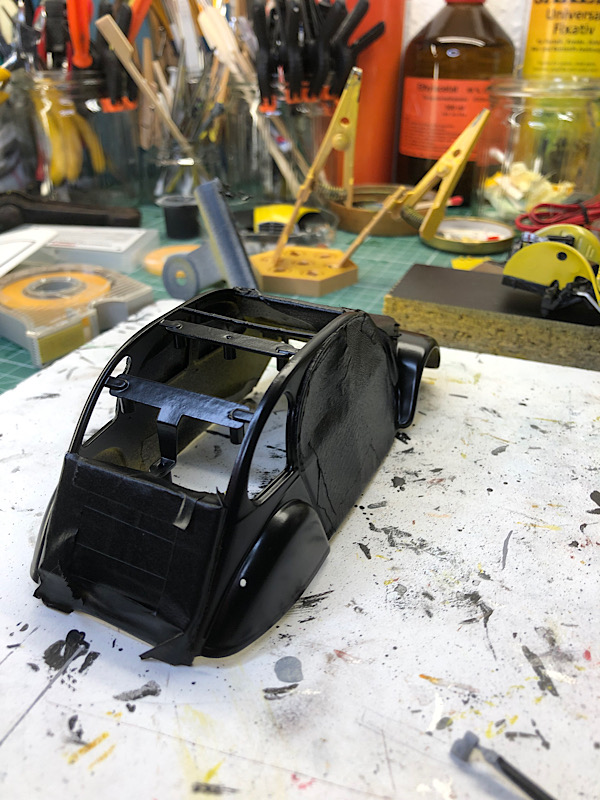

Ich habe noch die Alukante « versilbert » darum ist da noch nicht endgültig abgeklebt.
Angemalt ? Dann mag das gehen, ich persönlich mache so Details immer erst fast zum Schluss, dann wenn die Lackierung komplett fertig ist.

Freitag, 17. April 2026, 16:00
Moin!
So, es ist vollbracht! @Bernd, Du hast richtig prophezeit. Es gab Unterläufer. Aber trotzdem es schon piekt bin ich einigermaßen zufrieden. Hat mein Ehrgeiz geweckt und somit wird das nicht die letzte Charleston. Und ich muss mich schlau machen, wie ich Unterläufer verhindere.
Aber seht selbst…

Freitag, 17. April 2026, 16:52
Hallo Arne
Wenn ich das richtig sehe, deckst du nur mit Malerabdeckband ab. Es gibt Masking Tape, z.B von Tamiya (welches ich nutze). Wenn du diese sauber anklebst, unterläuft nichts. Zudem kannst du je nach Breite des Tapes auch grössere oder kleinere Radien abkleben.
Gruss Simon
Freitag, 17. April 2026, 20:13
Auf den obigen Fotos sieht es so aus, als ob die gelben Flächen noch nicht deckend lackiert sind, oder täuscht das ?
Die Weisswandringe für die Reifen sind zwar praktisch, aber gleichmäßig rund sehen die leider nicht aus.
Die instabile Forensoftware die du kritisierst ... - meinst du das so, dass du einiges geschrieben hast und konntest nichts abschicken weil du inzwischen automatisch einfach abgemeldet wurdest? . Kenne ich ! :( :roll:
Freitag, 17. April 2026, 23:24
@automodellbauer:
Die Decals halten auf den Reifen. Ich baue häufig "Abbrüche" und sollten diese Decals auf den Reifen angebracht gewesen sein, dann ist man ordentlich beschäftigt, die wieder (restlos) abzubekommen. Ich glaube, dass man mit ordentlichem Waschen der Gummis -vor dem Anbringen- guten Erfolg hat.
@Arne:
Ich bin ein Abkleben-Legastheniker. Aber eins mache ich beim Abkleben (häufig klebt ich auch nur mit Krepp Band), ich schneide eine Seite sauber mit der Schere.
Der Rand der (Klebe-)Rollen wird "fransig" (so empfinde ich das), was das Unterlaufen begünstigt, deshalb schneide ich eine scharfe Kante. Nach meinem Empfinden dichtet das am Rand dann besser.
Außerdem gehe ich mit der Farbe, die ich schütze, nochmals "mager" über die Trennstelle, so zieht nur gelb unter das Band und "dichtet" ab. Wenn das trocken ist, wird die Lackierung (mit schwarz) fortgesetzt.
Deine Fortschritte gefallen mir, weitermachen :ok: :ok: :ok:
Ich mag keine Menschen, die überall suchen, was sie stört...
Ich mag Menschen, die überall etwas finden, was sie fasziniert
Samstag, 18. April 2026, 06:52
Ach Arne :trost: . Es hat schon seinen Grund warum ich keine Charleston angefertigt habe, auch wenn mich der Nostalgie-Charme schon reizt.
Beim Abkleben kommt es auf das exakte abkleben an, gerade zugeschnitten wie es auch schon Christian mitteilte, oder bei runden Klebekanten nach dem ankleben sauber mit einem Skalpell an der Schnittkante dieses durchtrennen. Nicht allzufest draufdrücken, nur so dass das Tape durchtrennt wird. Das ist die Kunst und es bedarf einiger Übung. Und wenn das Tape an Ort und Stelle ist die Kanten fest drücken, am besten mit einem Stück Holz, ich nehme dafür gerne Zahnstocher. Aber nicht lange warten bevor lackiert wird, sonst kann sich das Tape wieder lösen.
Innen hast du nicht abgeklebt, dadurch ist Schwarz nun auch dort gelandet wo es nicht sein soll, Innenwände und besonders auf den Scheibenrahmen. Um das zu vermeiden immer auch den Innenraum abkleben, und das kann ohne große Sorgfalt gemacht werden, nur dicht solle das sein.
Ich hatte das schonmal angemerkt: Beim verfassen von längeren Texten einfach nach ca. 5 Minuten mal auf den Knopf "Vorschau" drücken, dann merkt die Software das man nicht eingeschlafen ist :) .
Sonntag, 19. April 2026, 07:54
Moin Arne,
ist schon ärgerlich mit den Unterläufern passiert mir hin und wieder auch mal
und wie Bernd empfohlen hat die Maskierung an den Rändern mit einem Zahnstocher
oder ähnlichem anreiben/andrücken.
Jörg
Sonntag, 19. April 2026, 11:03
Servus Arne,
hmmm, was soll ich sagen, es hat eigentlich alles sehr gut begonnen. ;) Die gelbe Lackierung war Dir gut gelungen, der Motor sieht auch gut aus, aber wie Bernd schon erwähnte, das Muster der Sitze ist sehr grob und auch nicht wirklich genau geworden :(
Das Muster würde ich so nicht lassen, das würde ich neu machen und eventuell darüber nachdenken das mit selbstgemachte Decals zu versuchen ?( . Die Grundfarbe der Sitze lackieren, also gelb und dann Decals mit dem schwarzen Muster auf klarer Decalfolie darüber ziehen :thumbup:
Bei meinem goldenen Manta GTE habe ich damals auch das Recaromuster mit Decals gemacht.
Nun zu der schwarzen Lackierung und den Unterläufern :roll: . Ich will nicht böse sein, aber warum gibt es spezielles Masking Tape für Lackierungen im Kfz- und Modellbaubereich? Weil es mit Malerkrepp nicht wirklich funktionieren kann, wenn man top Ergebnisse möchte. ;(
Ich verwende ausschließlich Masking Tape von GSW, Tamiya oder KIP. Bei Rundungen ist es am besten mit 1 oder 2 mm Tape genau an den Rändern und Kanten anzukleben und dann den Rest abzukleben. Das Andrücken des Tapes mit einem Zahnstocher oder einem Holznagelhautschieber ist ratsam und so vermeidest du Unterläufer zu 99%. :)
Decals für Weißwandreifen habe ich auch schon verwendet, bin aber, auch wegen gleichen Erfahrungen wie du, umgestiegen, die Weißwände mit Schablonen und Tamiya matt weiß zu lackieren. :thumbup:
Damit hast du kein Problem mehr, dass es unrund wird, wenn Du die Felgen reindrückst ;)
Das war’s mit meiner „Schlaumeierei“, aber vielleicht nimmst was mit :thumbsup:
Viele Grüße :wink:
Michi

Montag, 20. April 2026, 06:22
Moin in die Runde!
Erstmal vielen Dank für Tipps und Kritik! Ja, das Masking-Tape. Wie auf den Bildern vielleicht zu erkennen, habe ich die Ränder mit Masking-Tape von Tamiya abgeklebt. Nur die « Löcher » dazwischen habe ich mit normalen Kreppeband abgeklebt. Warum das teure nehmen?
Ja, die Unterläufer!! Danach fiel mir ein, das ich mit der Grundfarbe, also Gelb hätte einmal vor sprühen sollen. Alter Malertrick. Dann wären die Fistelgaenge mit Gelb gefüllt worden.
Aber gut, so ist es nu mal und ich muss damit leben.
Also Decals aufgebracht und das Cockpit eingebaut. Die Sitze sind verbesserungsbedürftig, aber Decals selber Drucken ist zur Zeit nicht Moeglich und ob ich mir dafür extra einen Farbdrucker besorge. Hhm, dass weiß ich nicht. Hier erstmal die Bilder. Ich habe auf der Karosserie alle Decals angebracht und bis heute trocknen lassen. Heute kommt Klarlack drüber.
Auf jeden Fall werde ich dann nochmal eine Charleston in Weinrot bauen. Nur, um das Abkleben zu üben. Obwohl, bei der Heller Fourgonnette wird es diesmal die Feuerwehrversion und da werde ich die Kotfluegel auch Schwarz lackieren. Dann kann ich nochmal üben. Und ich habe die Kleberaender wirklich gründlich angedrückt. Das war mit auch klar. Aber trotzdem ich über eine Stunde abgeklebt habe, hat es doch zu den Unterlaeufern geführt. Das piekt. Aber so ist es. Bitte nicht vergessen, das ist mein insgesamt viertes Modell überhaupt.
Dafür, das ich vorher noch nie lackiert habe, ist es schon okay, verbesserungsbedürftig klar, aber bis hierhin ein hoher Lernwert. Und trotz der Fehler hat mir der Bau bis jetzt großes Vergnügen bereitet.
Nochmal, vielen Dank für Tipps und Kritik!! Das hilft mir sehr! Allein der Essigesther begeistert mich immer wieder! Den Standardkleber nutze ich eher selten.

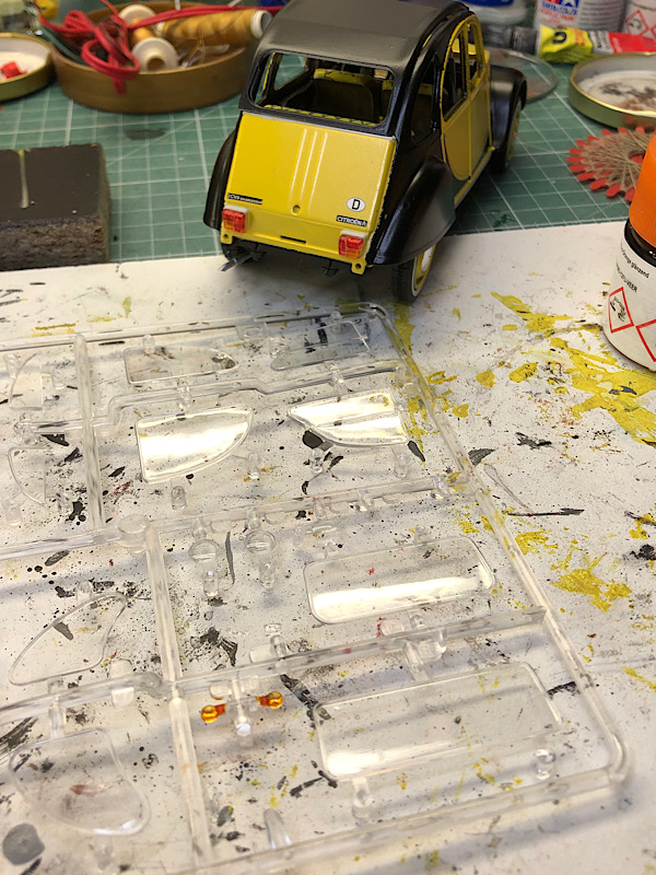

Dienstag, 21. April 2026, 15:38
Moin!
Vielen Dank für Eure Ratschläge! Ein paar davon versuche ich zu übernehmen. Wie auf den Bildern zu sehen habe ich Alufolie al Hintergrund für die Rückleuchten genommen. Die Frontleuchten bekommen das auch. Allerdings warte ich jetzt erstmal auf die Chromfarbe. Ich habe mir jetzt die Chromfarbe von GreenStuffWorld bestellt. Das passte dort, weil die auch dieses flexible Maskingtape haben. Erst am Ende sah ich, dass die ihren Sitz in Spanien haben.
Der Motor wurde auch zusammengebaut und die Leuchten mit der tollen Transparentfarbe eingefärbt. Das Dach habe ich schwarz gesprüht.
Bei diesem Modell von Revell fehlt leider das Decal um die Chromleiste, welche durch den geprägten Bogen angezeigt wird, anzubringen. Bei der James-Bond-Ente hatte es die passenden Decals. Die Stoßstangen werden auch verchromt und ich muss mal schauen, wie das wirkt. Die beigelegten Chromteile (Frontleuchten) müssen da zu passen. Sonst bestünde ja die Möglichkeit, die Teile zu entchromen, um sie dann in der passenden Farbe neu zu verchromen. Mal schauen.
Viele Grüsse, Arne
«Sehen und Verstehen »
Dienstag, 21. April 2026, 18:25
Schöne Arbeiten :ok: :ok: :ok:
Wenn du das Chrom hast, dann kannst du das auch direkt von hinten auf das Glas machen und von vorne die Tamiyas. Das habe ich u.a. beim VW T3 Camper gemacht, kam gut.
...Spanien macht nichts, geht recht flott.

Dienstag, 21. April 2026, 23:38
Moin Arne,
schön deine Fortschritte zu sehen.
Die Rückleuchten sind klasse geworden. :ok:
Dirk
