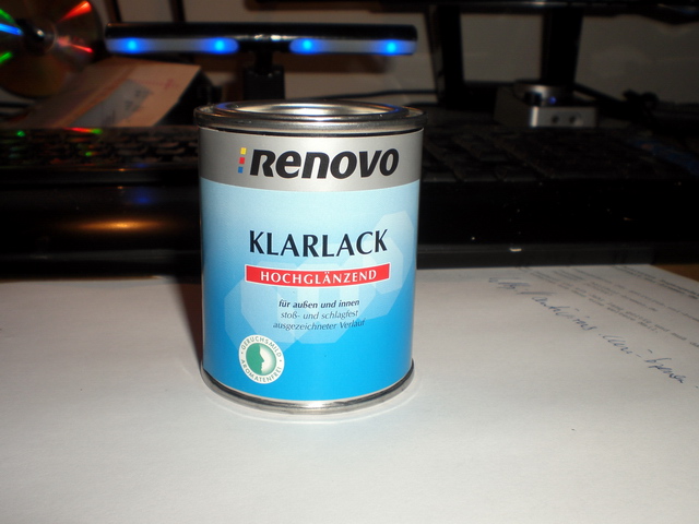

Es handelt sich um folgenden Lack von HAGEBAUMARKT:
Eine blaue Dose RENOVO Klarlack wo hochglänzend drauf steht, "für außen und innen, stoß- und schlagfest, ausgezeichneter Verlauf".Auf der Rückseite steht im Kleingedruckten: für Laub- und Nadelhölzer, Möbel, Vertäfelungen und als HOCHGLANZLACKIERUNG AUF LACKIERTEN FLÄCHEN. Strichcodenummer: 4 006559 067965
Damit müßtest Ihr ihn finden !

Ja, genau die Dose, die hati39 da aufgenommen hat, ist der Lack den ich verwende !!!!
Die Verdünnung schimpft sich : VERDÜNNUNG AROMATENFREI, die Strichcodenummer is 4006559066647.
Ich verwende in etwa 1,3 - 1,5 bar mit der 0,35mm Triplex. Ich nehme bei meiner Triplex grundsätzlich immer die Düsenschutzkappe beim lackieren ab. Sie rotzt sonst schon mal. Das kommt daher, das sich Farbnebel in der Schutzkappe sammelt zum Tropfen und irgendwann reißt sich der Tropfen los.
