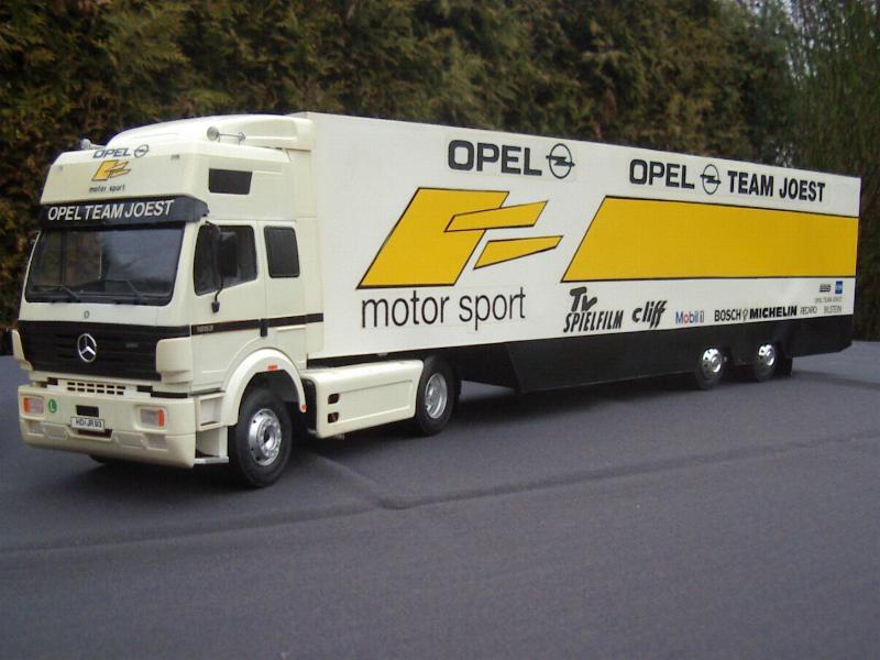

Hier möchte ich euch wieder eins, bzw. mehrere meiner Modelle, welche zusammen gehören, vorstellen:
Zur Vorgeschichte:
Im Jahre 1995 brachte Tamiya die DTM-Modelle des 94er Opel Calibra auf den Markt, welche ich seit der ersten Vorankündigung sehnsüchtig erwartete. Selbstverständlich wurden schon vorab beim örtlichen Händler 2 Bausätze bestellt, um auch ja die ersten zu bekommen. 2 Stück deshalb, weil jeweils die Versionen von Manuel Reuter (Nr.5) und von Keke Rosberg (Nr.6) baubar waren. Soweit war das Herz des Opelfahrers zunächst beglückt. Zumindest bis zu dem Zeitpunkt, als Tamiya den Cliff-Calibra von J.J. Lehto aus der 95er Saison herausbrachte. Der war natürlich auch ein Muss!
Anfang 1996 zeigte mir einer meiner Kunden, ein begeisterter Sammler von 1:87-Modellen, seinen Joest- Renntransporter von Herpa.
Jetzt war es vollends um mich geschehen: Den musste ich haben: Aber in 1:24! Passend zu den Calibras!
Also zunächst den 1:87er gekauft, und auf die Suche nach dem Ausgangsmodell für die Zugmaschine gegangen. Es stellte sich heraus, dass ich dazu zwei Bausätze benötigen würde:
Diese wären der Mercedes-Benz Eurocab (No. 734) und der Mercedes-Benz 1853 (No.739), beide von Italeri. Den Eurocab aufgrund des Hochdaches und den 1853 aufgrund der überarbeiteten Frontpartie des Baujahres 94. Beim Auflieger „tapperte“ ich völlig im Dunklen, denn da war nichts auf dem Markt, was dem Renntransport-Auflieger nur im entferntesten ähnlich sah. Die heute in vielen Variationen erhältlichen von Italeri / Revell gab es noch nicht. Daher wurde dieser komplett scratch gebaut.
Nun genug der Erklärung, lassen wir die Bilder sprechen:
Und nun als Racing-Team mit den Calibras:
Der Auflieger wurde von mir aus mit weißer DC-Fix-Folie überklebten Karton gebaut. Die Beschriftung entstand zum größten Teil durch kopieren und vergrößern des 1:87er Aufliegers. Die gelben Flächen sind ebenfalls aus DC-Fix-Folie, die schwarze Fläche unterhalb ist auflackiert. Ein Teil der Sponsoren aufkleber stammt aus dem RC-Bereich. Sämtliche Maße wurden ebenfalls von 1:87 auf 1:24 umgerechnet.
Hier noch 2 Fotos, welche mir persönlich sehr gut gefallen und die ich euch nicht vorenthalten möchte:
Als letztes wurden, wie immer, die entsprechenden Nummernschilder zum Original hergestellt und angebracht. Denn das gehört ja bekanntlich mit dazu!
Dieses ist mal wieder ein recht langer Bericht geworden, aber wenn man einmal anfängt.....
Nun ist eure Meinung gefragt!
In der Hoffnung, niemanden gelangweilt zu haben, verbleibe ich
mit freundlichem Gruß aus dem Münsterland
Stefan
(HENRY FORD)

es muss ja nicht immer lackiertes Plastik sein! :ok: Schaut toll aus dein Trailer!!! Hätte nicht gedacht, dass das Pappe sein soll :respekt:
Gruss Andy

das ist ja ein tolles Team.Sowohl die rennwagen als auch der truck. macht schon was her wenn man die Modelle so zusammen präsentieren kann.
Andy

Wirklich Toll geworden und Zusammen mit den Calibras einfach ne Gigantsche Schow.

Sehr schönes Modell. Auch die Szene unten mit den Calibras, gut fotografiert.

die Idee mit dem karton einen Auflieger zu bauen finde ich klasse.Schön leicht,gut zu bearbeiten und billig obendrein.Gerde bei so ebenen Flächen bietet es sich ja an.

du verschaukelst uns doch, der Aufbau vom Auflieger ist niemals aus Pappe. Schaut verdammt gut aus, auch wenn ich, wie du weißt nix von Opel halte :baeh:.
Sehr schönes Modell, was du gebaut hast. Passen denn die Autos hinten rein? Weil da drin werden die doch zu den Rennen transportiert, oder?

Sauber gebaut, der Opel-Renntransporter :) . Fällt gar nicht auf das der Auflieger aus Karton besteht, was vielleicht auch daran liegen kann das er durch die Folie ein Lack ähnliches Kleid erhalten hat :S .
Außerdem wird so'n Renntransporter hier viel zu selten gebaut und gezeigt, dabei gibt es den doch in so vielen Decal-Varianten.
