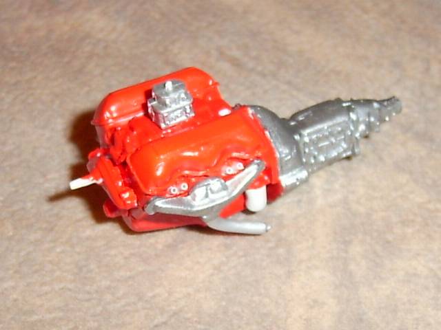

Nachdem ich euch schon so einige meiner über die Jahre angesammelten Modelle zeigen konnte und durfte, will ich dann auch nach langer Anlaufphase mit einem "Neubau" aufwarten.

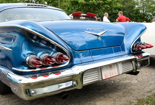

Es handelt sich um den ´58er Chevrolet Impala von AMT im Maßstab 1:25. Hier ein Bild des Kartons:
Der Impala ist von vorn herein in drei Versionen baubar, die da wären: stock, custom oder drag. Ich habe mich für die Stockversion entschieden. Ich möchte den Impala, wenn er fertig ist, als Neuwagen bei seiner Vorstellung im Jahre 1958 in einem Kleindio darstellen. Mal schauen ob das alles so klappt! Sehr interessant ist, daß es sich um einen der wenigen PKW-Bausätze handelt, welche mit zu öffnenden Türen angeboten werden.
Lackiert wird der dann in einem kräftigen Blau, kein Metallic. Ungefähr so wie auf den beiden folgenden Vorbildfotos:
Allerdings ohne die auf den Kotflügeln befindlichen "Zusatzscheinwerfer".
Soweit zunächst, die erste Baustufe folgt schnellstens....

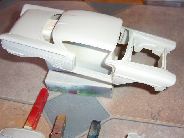

Zunächst wurde der genau in die verschiedenen Baustufen unterteilt, sowie alle nicht z verwendenden Teile wurden aussortiert, Da 3 Versionen baubar sind, kamen die Teile der Custom- und Drag-Version in die Ersatzteilkiste, wo sie bestimmt noch für andere Modelle brauchbar sind.
Entgegen der Bauanleitung fange ich meistens nicht beim Motor oder Fahrwerk an. So auch diesmal. Als erstes habe ich alle Teile zusammen gesucht, welche in der späteren Außenfarbe lackiert werden sollen. Weiterhin die Bodenplatte, da diese recht groß ist, sollte die ebenfalls mit der Dose in schwarz lackiert werden. Nach dem Entfernen der wenigen Gussgrate und anpassen der einzelnen Karosserieteile stellte ich mit Freude fest, dass diesmal keinerlei Spachtelarbeiten anfallen! Das ist selten genug, wie ihr wisst!
Hier nun die ersten Fotos der zum Grundieren vorbereiteten Teile:

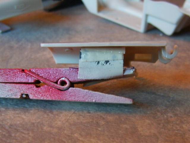

Zum Halten der Teile während der Lackierung habe ich mir auch ein paar Hilfsmittel zugelegt. Diese erleichtern den Lackier- und auch Trockenvorgang ungemein. Wie auf den voran gegangenen Bildern zu sehen, kleb ich die kleineren Teile mit doppelseitigem Klebeband an Wäscheklammern fest. Immer an den Stellen, welche später nicht mehr zu sehen sind. Als Abstandhalter zwischen Klammer und Bauteil habe ich in meine alte Legokiste gegriffen und einen „Zweierstein“ aufgeklebt. Die so präparierten Klammern benutze ich, wie man auch sehen kann, seit vielen Jahren immer wieder.
Für größere Teile, wie den Unterboden oder auch die zu lackierende Karosserien, verwende ich die auf den Bildern zu sehenden Halter aus 2 zu einem „ T “ zusammengeklebten Zigarettenschachteln. Die zu lackierenden Teile werden ebenfalls mit doppelseitigem Klebeband befestigt.
Bei dem Chevy sind neben der Karosserie, der Motorhaube und den einzelnen Türen diverse weitere Teile in Wagenfarbe. Kleine Partien der Innenraumwanne, das Armaturenbrett wie auch Teile der Türinnenverkleidung. Weiterhin noch die hinteren Radabdeckungen, die „Fender Skirts“. Diese werde ich normalerweise nicht anbringen, aber falls ich mir das später mal überlegen sollte, möchte ich die dann doch lieber jetzt schon in Wagenfarbe haben.

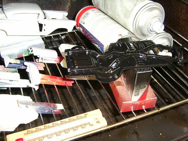

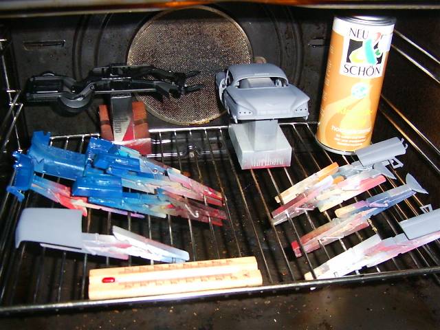

Alle zu lackierenden Teile stehen bereit, weiterhin alle 4 benötigten Sprühdosen. Grundierung, Mattschwarz für den Unterboden, Blau als Decklack sowie der Klarlack. Als ersten Schritt geht es in die Küche und der Backofen wird in Beschlag genommen. Unterste Stufe der Temperatur wählen und wenn vorhanden auf Umluft schalten:

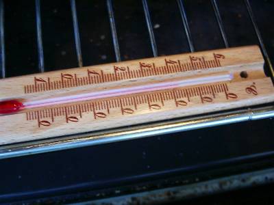

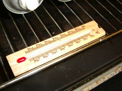

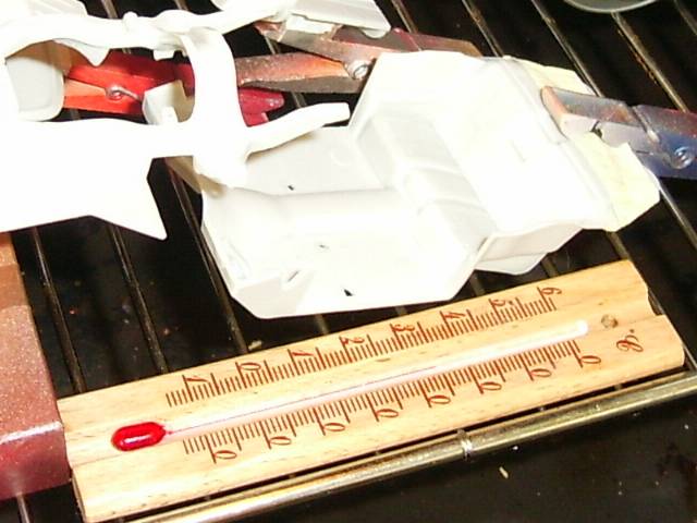

Nun kommt das wichtigste Utensil ins Spiel: Das Thermometer!!!!
Das Thermometer lege ich immer mittig auf den Rost, so dass man auch durch die Scheibe die Temperatur ablesen kann. Nun wird der Ofen erst einmal auf eine konstante Temperatur gebracht. Diese sollte zwischen 40° und 45° liegen. Die Innentemperatur darf 50° nicht überschreiten, deshalb auch eine Vorwärmphase von 15 bis 20 Minuten einplanen!
Wer keine Umluftfunktion hat, muss immer bedenken: Die warme Luft steigt nach oben!

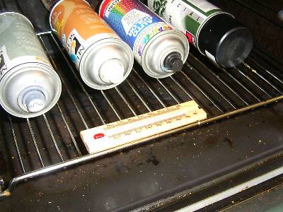

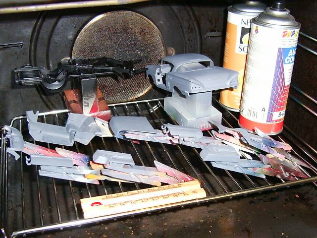

Als nächsten Schritt kommen die zu verwendenden Sprühdosen rein, damit die Farben sich langsam erwärmen und auf eine gleichmäßige Temperatur kommen.
Immer die Temperatur auf dem Thermometer kontrollieren! Außerdem die Dosen immer wieder gut schütteln.
Als nächstes kommen dann die vorbereiteten Teile des Modells auch mit in den Backofen, damit alles auf die gleiche Temperatur kommt.
Und auch jetzt wieder das Thermometer beachten!!
Während die Tür des Backofens geöffnet ist, senkt sich die Temperatur wieder etwas ab, also nicht wundern!
Nun ist Zeit für eine kurze Pause, allerdings weiterhin unter Beobachtung des Thermometers!

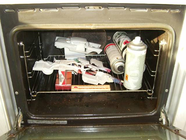

Da nun alle Teile, wie auch die Farben, auf gleiche Temperatur gebracht sind kann mit dem Lackieren begonnen werden. Als erstes wurde die Bodenplatte draußen im Garten in matt schwarz lackiert.
Warum die zuerst? Ganz einfach: Aufgrund der beschränkten Platzverhältnisse! Da es sich um ein recht großes Teil handelt , sollte man es nach dem Lackieren im Ofen ganz nach hinten stellen. Dann steht es nicht im Weg, wenn man mit den anderen Teilen immer wieder raus und rein muss! Außerdem wird die Sprühdose „Mattschwarz“ nicht mehr anderweitig gebraucht und kann wieder in den Farbenfundus wandern.
Die Bodenplatte habe ich nicht grundiert, sondern direkt in schwarz lackiert. Bei Mattlack halte ich ein Grundieren für unnötig. Als nächstes geht es an das Grundieren der anderen Teile. Ich fange da immer bei den großen Teilen an, also als erstes die Karosserie. Wie bei allen Lackschichten immer zunächst in den schlechter zugänglichen Ecken annebeln, in mehreren dünnen Schichten bis diese deckend lackiert sind. Wenn alle Ecken und Kanten sauber und deckend sind, die Flächen ebenfalls in mehreren dünnen Schichten im Kreuzgang lackieren, bis man eine gleichmäßige Farbschicht erreicht hat. Sofort im Anschluss die Karosserie wieder in den Ofen zum Trocknen und die nächsten Teile genommen. Dieses wiederholt sich bis alle Teile grundiert sind. Und weiterhin: Immer wieder das Thermometer kontrollieren!
Hier ein paar Bilder der grundierten Teile, während der Trockenphase fotografiert:
Nun wieder eine kleine „Kaffeepause“, dann geht es mit dem Decklack weiter. 15 Minuten reichen locker aus, dann ist die Grundierung soweit durchgetrocknet, dass man weiter lackieren kann! Dann bis gleich!

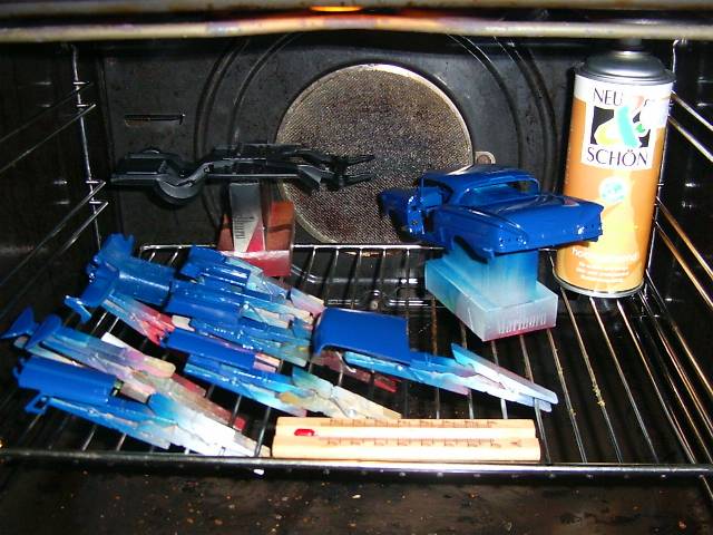

Jetzt ist „Blau machen“ angesagt! Diesmal allerdings in umgekehrter Reihenfolge. Mit den kleineren Teilen angefangen zu den großen durchgearbeitet. Auch hier gilt wieder: Immer wieder in ganz dünnen Schichten annebeln, zuerst an den schlecht zugänglichen Ecken und danach die Flächen.
Im ersten Lackiergang kann es sein, dass man an manchen Stellen noch nicht 100% deckend lackiert hat. Das macht nichts, denn im zweiten Durchlauf gleicht sich das garantiert aus und man erzielt einen gleichmäßigen Farbauftrag. Da die Teile zwischen den einzelnen Lackierdurchgängen immer wieder im Ofen angewärmt und auf Temperatur gebracht werden, hat man schon eine recht gute und glatte Oberfläche. Außerdem kommt die Farbdose zwischen den beiden Durchgängen auch wieder zum Aufwärmen mit in den Ofen.
Nachdem nun alles wieder auf gleicher Temperatur ist folgt der zweite Durchgang mit dem Decklack. Wieder von Klein nach groß.
Diesmal aufpassen, dass man auch alle Winkel und Ecken erreicht hat, ansonsten wird noch eine dritte Schicht notwendig. Hier mal die Karosserie:
So! Das war es mit dem Decklack. Nun ist erst wieder „Trockenphase“. Danach geht es dann in Kürze mit dem Klarlack weiter.

...geht es dann mit dem Auftragen des Klarlackes weiter. Während dieser Zeit natürlich auch immer wieder auf das Thermometer achten und schauen, dass die Temperatur max. 45° nicht überschreitet.
Jetzt wieder genau wie bei den voran gegangenen Lackschichten mit den schlecht zugänglichen Partien anfangen zu nebeln. Danach dann auch wieder im Kreuzgang die Flächen deckend lackieren.
Als erstes Teil habe ich die Bodenplatte auch mit Klarlack überzogen, danach dann alle Blau lackierten Teile.
Hier nach der ersten Klarlackschicht:
Nachdem alle Teile einzeln lackiert sind, gleich im Anschluss die zweite Klarlackschicht hinterher. Auf die Reihenfolge des ersten Durchgangs achten, damit die Trocknungszeit der einzelnen Teile ungefähr gleich lang ist.
Nun das ganze noch einmal! Eine dritte und letzte Schicht Klarlack! Wieder in der gleichen Reihenfolge.
Somit ergibt sich folgender Lackaufbau:
Bodenplatte:
1 x Mattschwarz + 3 x Klarlack
Karosserieteile:
1 x Grundierung + 2 x Decklack + 3 x Klarlack
Nachdem jetzt alles lackiert ist, kommt die letzte „Ofenphase“. Trocknen soll das ganze ja auch weiterhin, zumindest soweit, dass normaler Staub und irgendwelche Fusseln keine Chance mehr haben sich auf dem Lack anzukleben. Deshalb bleiben alle Teile noch ca. 2 – 3 Stunden im Ofen.
Dieses ist sehr wichtig, denn im Ofen trocknet der Lack halt auch schneller und besser als bei normaler Zimmertemperatur. Dieses ist auch für den Glanzgrad förderlich. Ach übrigens: Wieder auf das Thermometer achten!!!
Soweit bis jetzt, Bilder der fertig lackierten Modellteile folgen dann im nächsten Abschnitt.

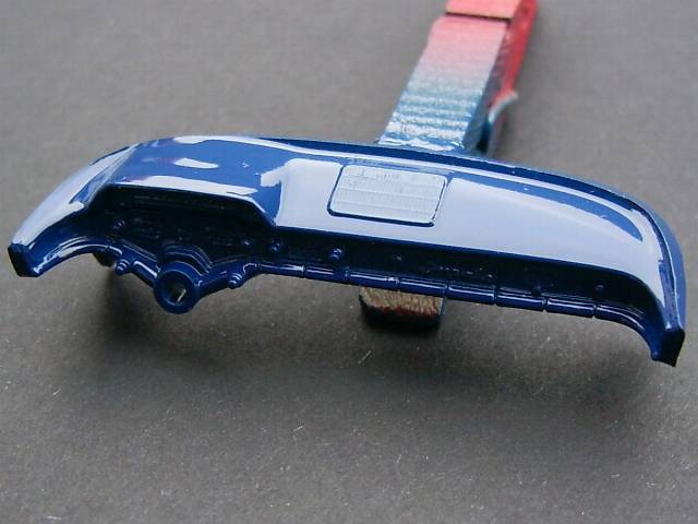

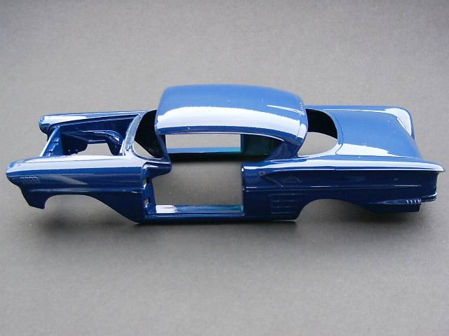

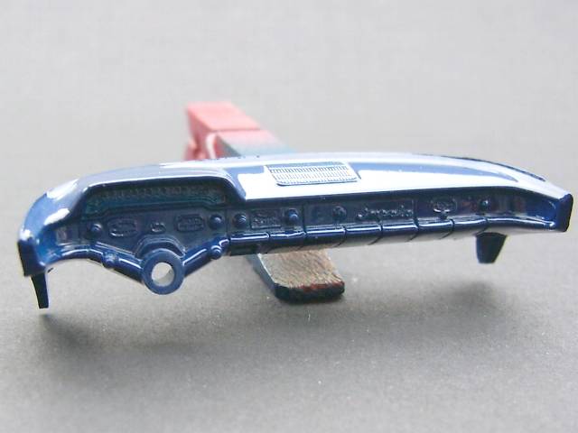

So ganz natürlich noch nicht! Hier noch ein paar Anmerkungen zu dieser Art des Lackierens. Abgesehen von der Vorbereitung der Teile hat das Lackierprozedere an dem Chevy inklusive der Zwangspausen 2,5 Stunden gedauert. Soll heißen 2,5 Stunden für alle Lackschichten zusammen einschließlich des „Pendelverkehrs“ zwischen Küche und Terrasse/Garten. Hinzu kommt noch die anschließende Trockenzeit im Ofen. Im Anschluss an solch einen Lackiernachmittag sollte man allerdings die Teile noch ein paar Tage aushärten lassen, bevor man mit Polieren oder der Weiterverarbeitung beginnt.
Hier nun ein paar Bilder der so lackierten Modellteile, 4 Tage nachher fotografiert. Es hat bis jetzt ansonsten noch keine weitere Bearbeitung wie polieren usw. statt gefunden:
Die Bodenplatte:
Türinnenverkleidung rechts:
Das Armaturenbrett:

Und nun die Karosserie:
Das war es jetzt erst mal mit der Lackierung des Impala. Ein paar weitere Tage zum weiteren Aushärten werde ich den Teilen noch gönnen, bevor es mit dem Verchromen der ganzen Zierleisten etc. weiter geht. Mal schauen, ob ich in der Zwischenzeit schon mal mit dem Motor beginne.

Nachdem die Lackierarbeiten an der Karosserie abgeschlossen sind geht es nun mit dem Unterboden und dem Motor weiter. Als erstes hab ich mich mit der Bodenplatte beschäftigt. Ihr hattet euch ja teilweise gewundert, warum ich diesen mit Klarlack überzogen hatte, auf den folgenden Bildern kann man dann sehen, dass davon nicht mehr viel übrig geblieben ist. Die Bodenbleche habe ich nun in Anthrazit, Revell 9, ausgearbeitet. Weitere Farbschattierungen werden noch folgen. Hier aber zunächst die Bilder:
Ebenso ging es mit dem Motor-/ Getriebeblock weiter. Der eigentliche Motor ist mit einenr Mischung aus Orange und Rot, Revell 30 u. 34, lackiert worden. Das Getriebe in 91.
Soweit der Stand der Dinge, in Kürze geht es dann weiter.

Montag, 13. März 2006, 18:04
Hi Stefan
Wie lackiert man dermassen makellos?Kein Fusel,kein Staubkorn,astrein
Das einzige was mich stört ist der grobe Aufdruck auf den TürverkleidungenFensterkurbel usw.,geht das besser?
Uwe
Rettet den deutschen Wald,esst mehr Biber!
http://www.streichholzbastler.eu/
Wettringer
Administrator
Beiträge: 5 858
Realname: Stefan van Kisfeld
Wohnort: 48493 Wettringen
Montag, 13. März 2006, 19:29
Hallo Uwe,
Makellos - :nixweis: ? Aber genau da liegt der Grund für das Erwärmen aller Bauteile und der Farbe. Die Farbe trocknet sehr schnell an und Fusseln oder Staubkörnchen haben nicht die Möglichkeit haften zu bleiben. Die Oberflächen sind in allerkürzester Zeit abgebunden. Zu den Türverkleidungen: Diese wirst du nach der weiteren Bearbeitung mit Farbe und Chromfolie dann kaum wieder erkennen. Die werden nur zum Teil in Wagenfarbe bleiben. Vergleiche mit dem Vorbildfoto:
Gruß Stefan
(HENRY FORD)

Mittwoch, 15. März 2006, 16:46
Hallo Stefan,
klasse Arbeit :ok: :ok: :ok:
Der rote Motor paßt gut zu einem Ami.
Willst Du die Zündkabel noch schwarz lackieren ?
Ich habe jetzt die Lackierungsmethode getestet und bin begeistert.
Genau Deiner Anleitung folgend habe ich eine super Lackierung erhalten.
Wirklich Spitze.
Ich glaube wir haben die selbe Farbe gewählt. :D Bin mir aber
sicher, in Grün wäre die Lackierung auch so gut geworden :baeh:
Mike
Ist die Katze gesund, freut sich der Mensch :wink:
Dieser Beitrag wurde bereits 1 mal editiert, zuletzt von »Mike« (15. März 2006, 17:19)
