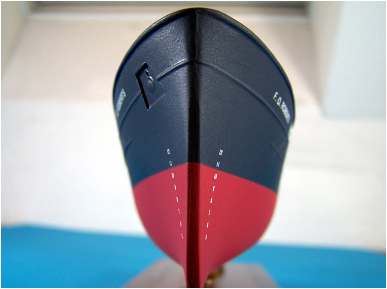

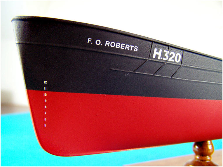

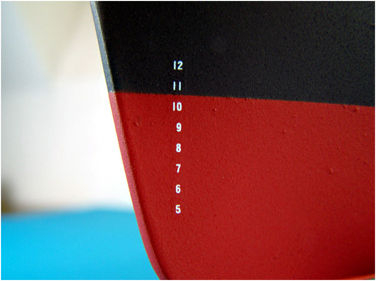

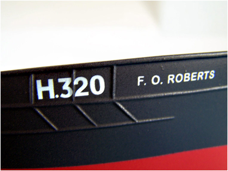

Montag, 6. Juli 2009, 21:58
die ersten Versuche sind wirklich sehr vielversprechend,
obwohl noch nicht ganz abgeschlossen.
Sorry, liebe Truck-, Flugzeug- und PKW-Bauer, für mich ist es halt
Neuland - beim Schiffsbau spielen Decals nicht DIE Rolle
wie bei Euren Modellen - aber ich will auch so schöne Resultate
wie Ihr :) :) :) - für meine bescheidenen Zwecke halt.
Einfach mal die bisherige Reihenfolge:
- Grundierung Tamiya
- Farbige Lackierung Revell seidenmatt
- 1. Schicht Glanz Humbrol
- Fixierung mit Mr. Mark Setter
- Decals von Revell bzw. Modellbau-Fritzsche
- Weichmacher von Revell
- Trocknen ...
Es fehlen noch:
- 2. Schicht Glanz Humbrol
- Abschlußlackierung matt oder seidenmatt (Humbrol)
Also - ich bin mal wieder hellauf begeistert.
Auch ohne die Abschlußlackierungen sehen die Teststücke
schon richtig beeindruckend aus.
Die Schriftzüge sind wie gemalt - schon jetzt keinerlei "silvern".
Besten Dank an dieser Stelle nochmal für Eure Tipps :hand:

Donnerstag, 9. Juli 2009, 18:38
das erste Teststück ist fertig - die abschließende
Versiegelung mit Humbrol-Mattlack hat mich total begeistert.
Hätte nicht gedacht, daß dieses glänzende Teststück wieder
so schön matt wird - wie eine Bordwand halt.
Summa summarum:
- Die Decals silvern nicht - sehen aus wie gemalt
- Das Finish mit Mattlack ist genau so, wie ich es mir vorstelle
Also:
So werde ich in Zukunft weitermachen.
Zur Info:
Humbrol-Lacke lassen sich zwar ganz gut mit Revell Email-Mix
verdünnen und verarbeiten, nach 2-3 Tagen kann man den Rest
jedoch wegwerfen, da er fest wird.
Also benutze ich nur noch Humbrol-Lacke mit Humbrol-Verdünnung.
Die Ergebnisse am echten Modell kann sich (wer will)
demnächst in meinem aktuellen Baubericht ansehen:
F. O. Roberts
oder nächstes Pfingsten in Wettringen.
So - wieder was gelernt :wink: :wink: :wink:
Besten Dank für Euer Interesse und Eure Ratschläge :hand:

Dienstag, 1. September 2009, 19:56
Hallo liebe Leute,
für alle, die das Thema interessirt hat und die mir mit Rat
und Tat zur Seite gestanden haben - besten Dank nochmal :five:
Am Ende schreibe ich dann mal, was ich nun gemacht habe.
So habe ich es nun letztendlich gemacht:
- Grundieren und Brushen.
- Flächen mit Isoprophyl reinigen (Pinsel).
- Mit glänzendem Klarlack (Humbrol Nr. 35) großzügig brushen.
- Decal „randnah“ mit der Tamiya-Decalschere ausschneiden.
- Dünnen Pappgriff aus Pappe schneiden und mit UHU links oder rechts unter das Decal kleben.
- Decal in destilliertes Wasser legen und ca. 10 Sekunden einweichen lassen.
- Kurz vor dem Anbringen des Decals die Fläche mit etwas destilliertem Wasser benetzen (Pinsel).
- Decal mit kleinem Stab vom Papier schieben und mit angefeuchtetem Q-Tip ausrichten, bis es in Position ist.
- Leicht antrocknen lassen, dann vorsichtig mit Revell (SoftWeichmacher) einpinseln.
- Mit einem weichem Pinsel das Decal so andrücken, bis es gut liegt.
- Die Reste mit einem weichen Pinsel und / oder Q-Tip entfernen.
- Mindestens 24 Stunden trocknen lassen.
- Mit glänzendem Klarlack (Humbrol Nr. 35) dünne Schicht zum Versiegeln brushen.
- Mit mattem Klarlack (Humbrol Nr. 49) dünne Schicht brushen, falls nötig zweimal.
So - das war's mal wieder :wink: :wink: :wink:
